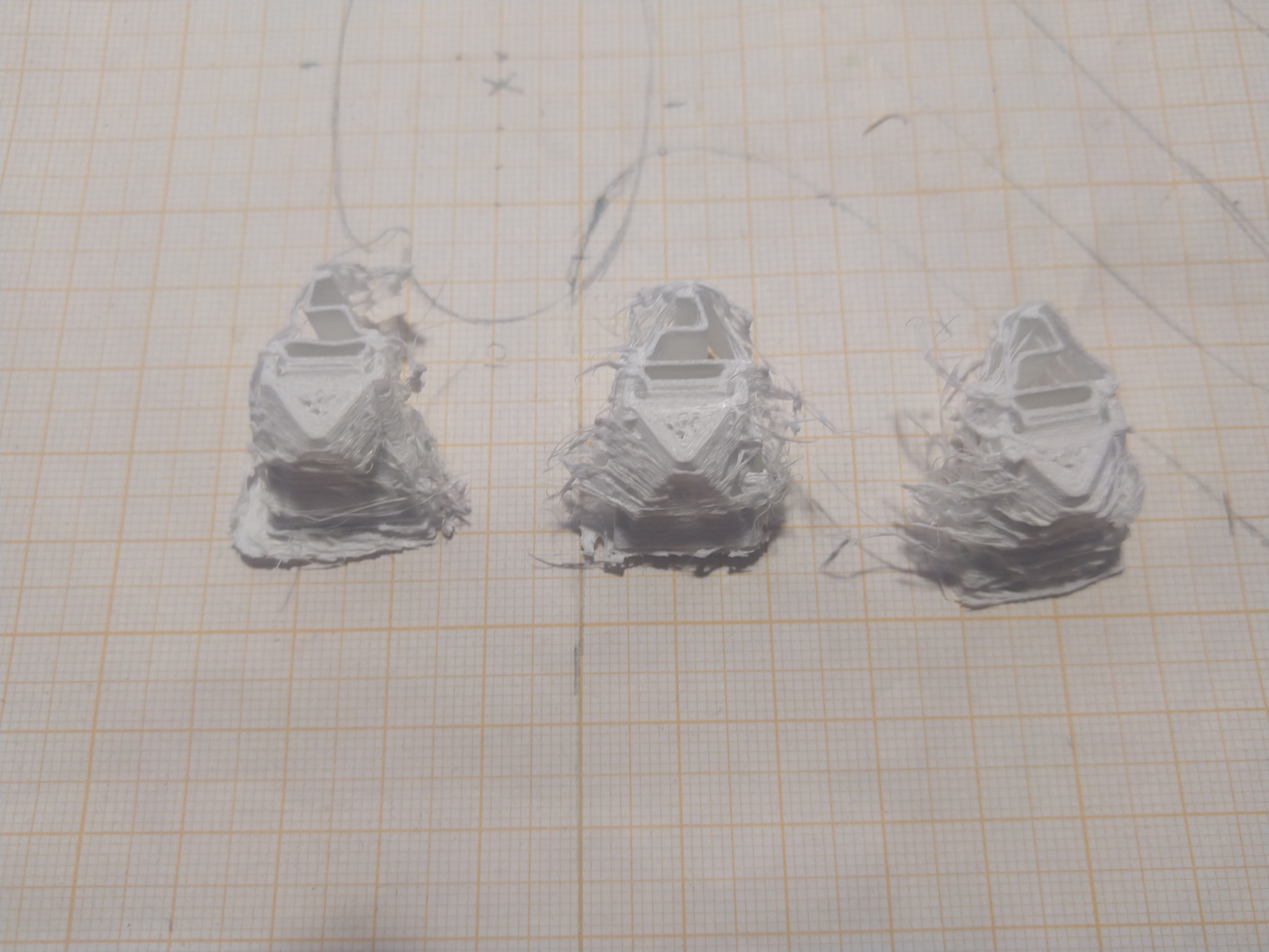

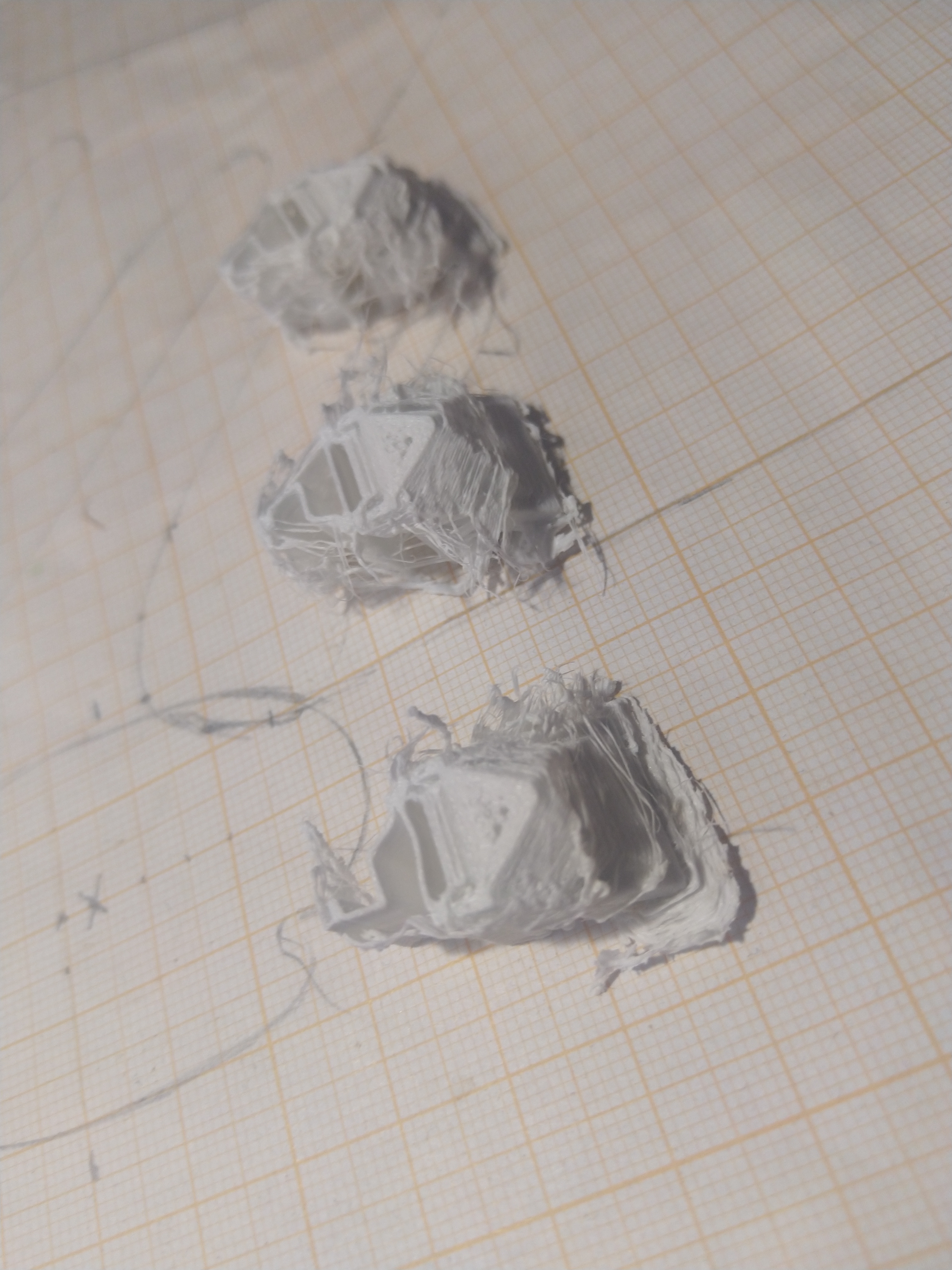

Здравствуйте. В недавнем прошлом собрал принтер. Никогда не нарикал на работу. Все было прекрасно.Но несколько недель назад появились споли при печати любыми пластиками. При этом я не менял никаких настроек и компонентов принтера. Гкод был загодовлен заранее так как печатю серии деталей на одной и той же настройке.
В первую очередь решил, что пластик набрал влаги, отлижался...мало ли. Зарядил другой филамент, а в последствие и заказал новый. Проблема осталась. Второе, конечно же начал игры с откатами и настойками cura. Ни скорость, ни длина отката, ни местные настройки движения, обходов ничего не показали. Рерузьтат нулевой. Только снижение температуры ниже заявленного минимума производителем уменьшил количество артефактов, но при это сопло начало забиваться (фильтр стоит), так как тупо не плавило пластик. До этого думал, что проблема в термопаре... может она передает не корректные данные, но тогда бы сопло не забивалось при недогреве.И ЕЩЕ заметил, что сопли остаються по пути обхода соплом напечатанной детали. И капля филамента при заходе на деталь. КСТАТИ, "выравнивание потока материала" на 150 мм/с уменьшает количество артефактов.В третьих, начал грешить на механику. Заменил драйвер. Проверил питание. Перепрошил ардуино мега и менял рампс. Конечно же прогнал ПИДы. Заменил стабилизатор питания 5в...мало ли.
Проводил опыт занижая поток до 70%. Модель была не заполнена как и ожидалось, а сопли все равно есть.
Сейчас ходу заменить шаговик на мк8. Вдруг он не справляеться с откатами. Но калибровку делал...давит нормально и точно.
ПОЖАЛУЙСТА, подскажите еще варианты! Напомню, что проблема появилась без замены компонентов (зимой менял нагреватель с термопару, но оказалось, что это обдув задрался выше и охлаждал нагреватель...сработала защита понижения температуры) и настроек! Исправить настойками и правками не получаеться, да и разумно ли?
