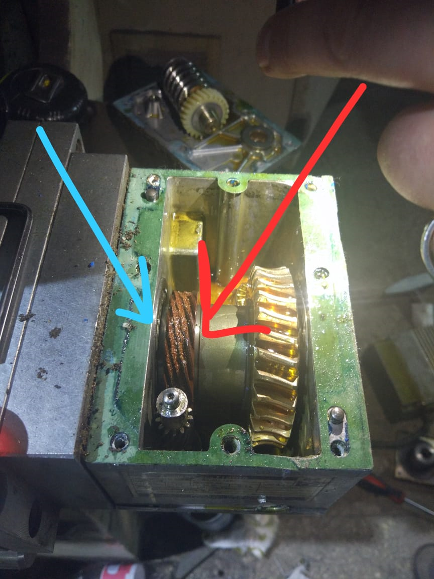

Поставили задачку. В листогибочном станке из-за идиота оператора сгрызло шестерню.
Шестерня эбонитовая. Передает ненагруженное вращение медленно на толкатель концевика. При клине должна подыхать первой спасая механизм (что и сделала). Как печатать мне понятно. Вроде и PETG проработает долго. В крайнем случае напечатать пол ведра ЗИПа. Но вот с моделированием завис. Вроде просится сделать прямую а потом сделать twist (закручивание) модельки на нужный градус. Но вот хоть убейте не могу понять как это сделать в fusion. Или может где еще можно так изголиться?
Благодарю за помощь.
