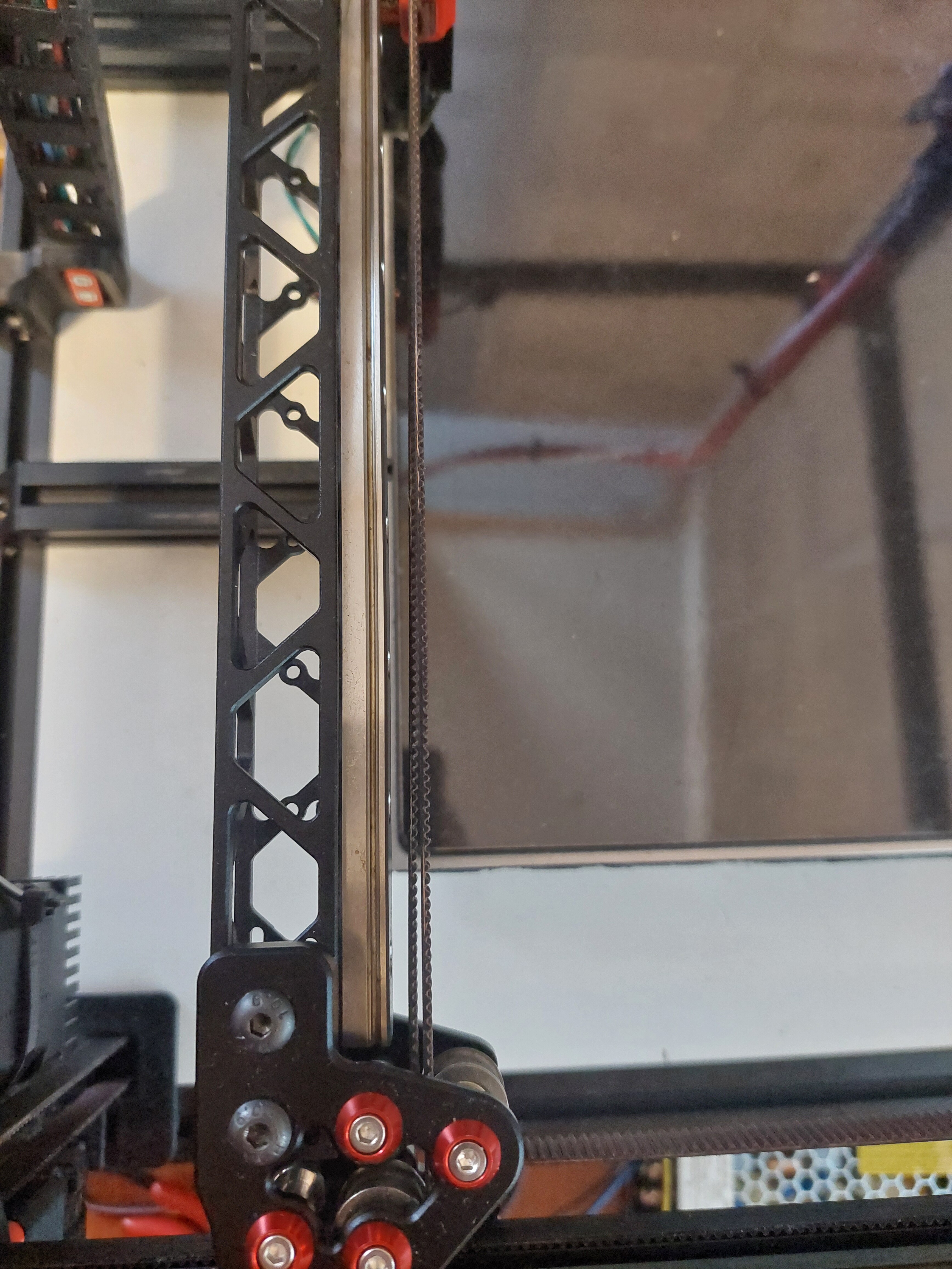

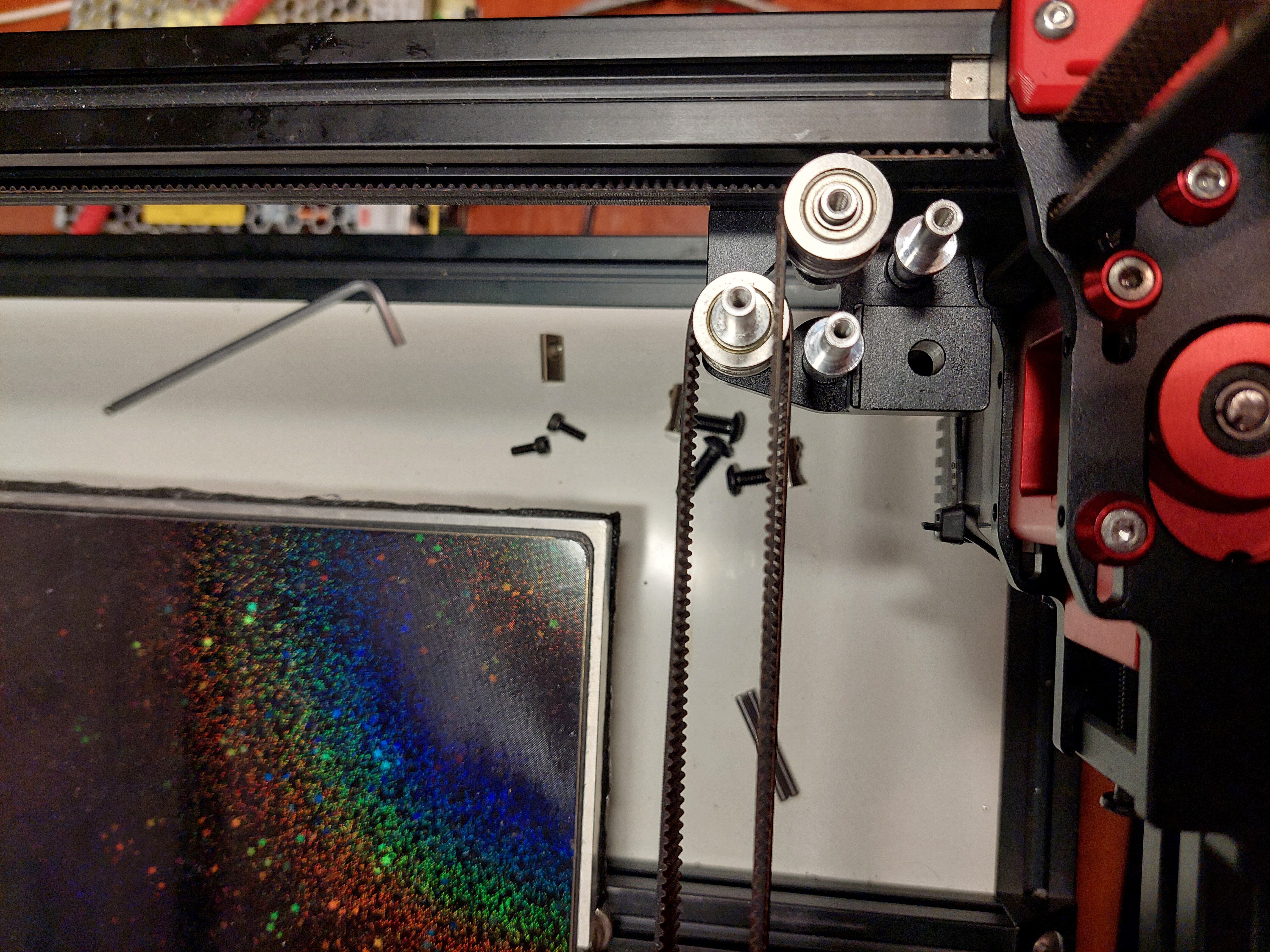

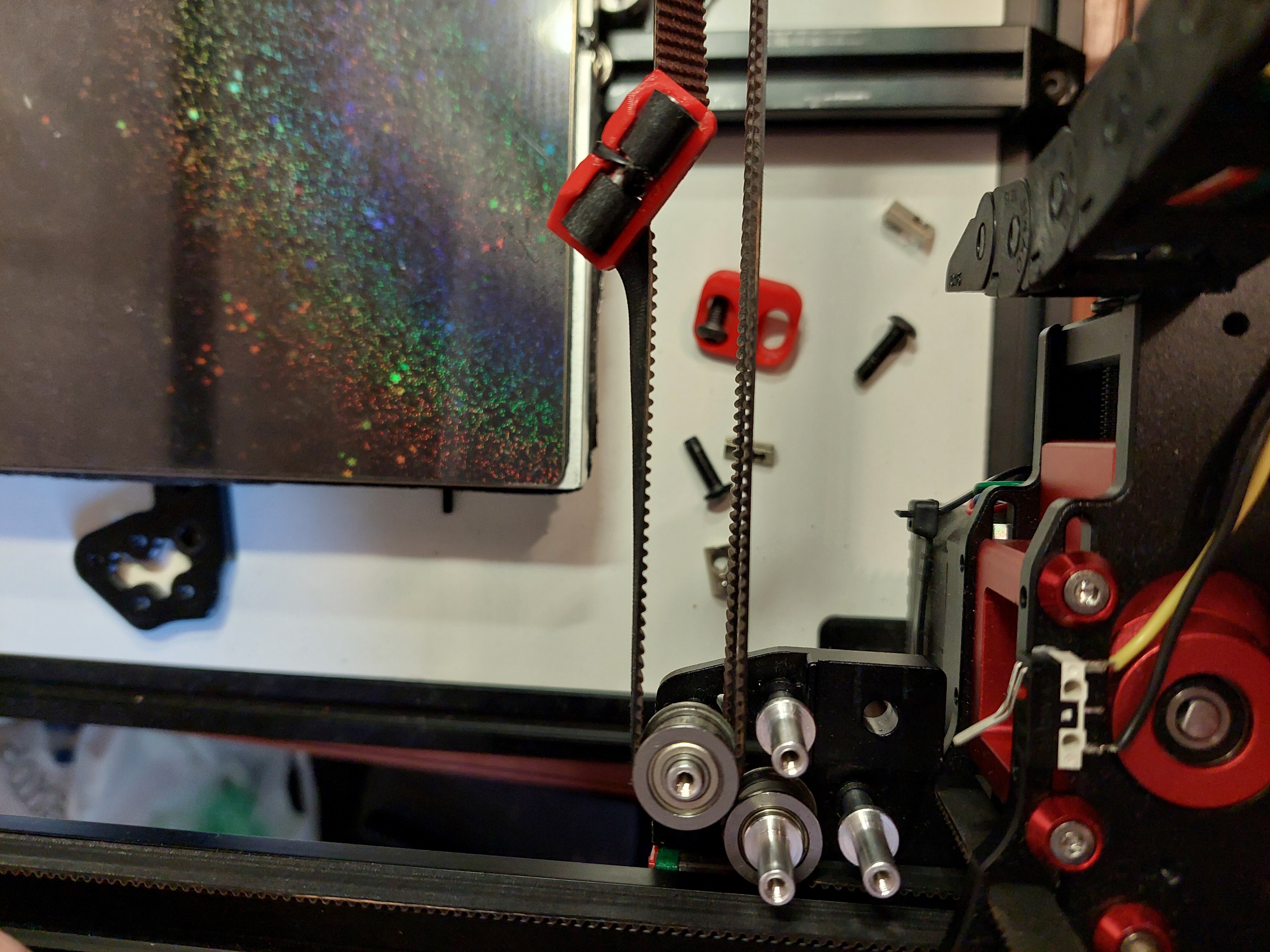

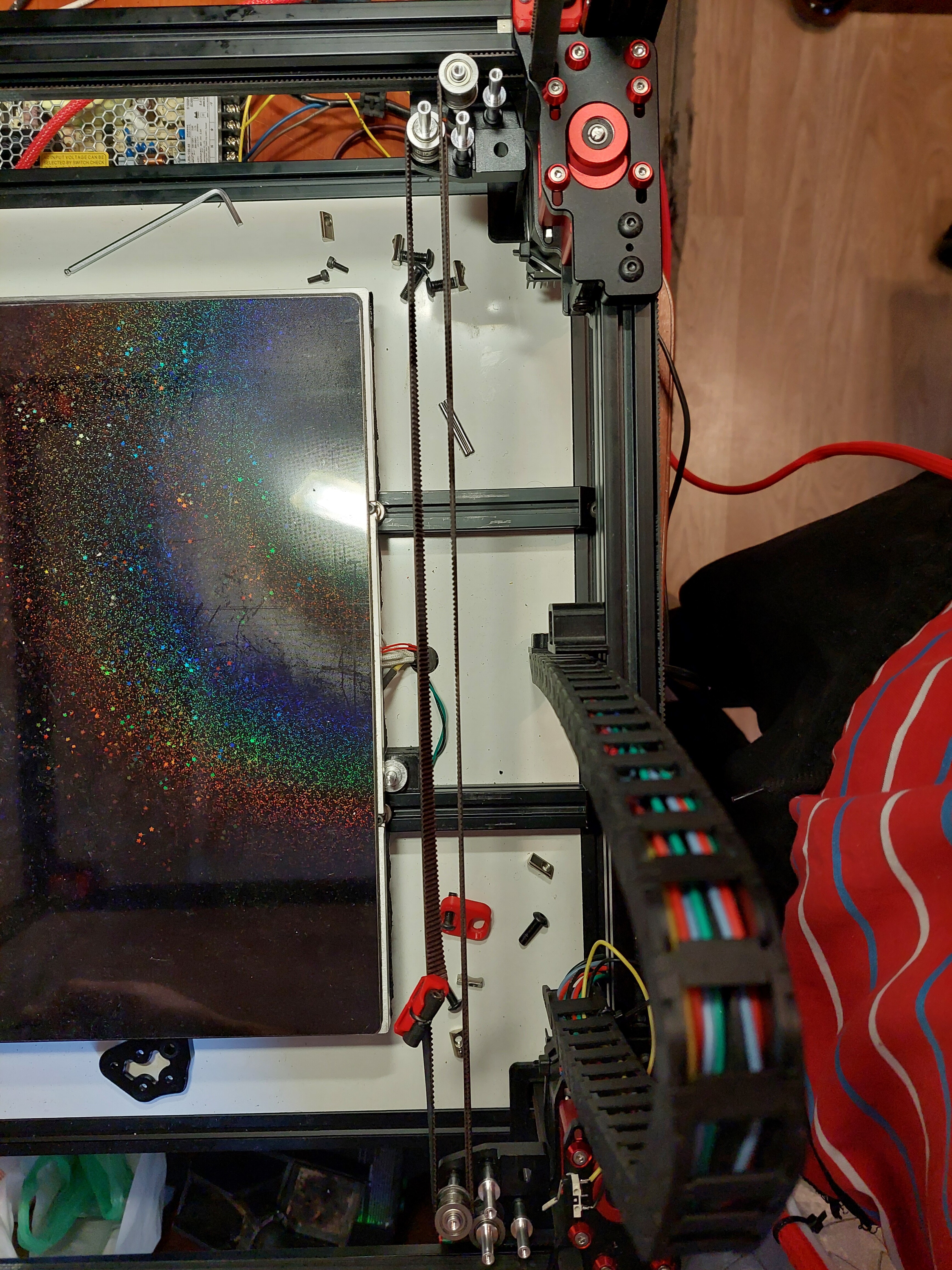

Решил обгрейдить свой Voron 2.4, заказал на алике комплект 2wd от Funssor под 9мм ремень, в комплекте шел крепеж для подвижной балки оси x. Собрал и разочаровался, ускорения выше 5000 в шейпере не подымаются. Начал разбираться, пришел к выводу, что на крепеже балки х, отверстия для крепления шпилек  на которые вешаются подшипники смещены друг к другу. Из за этого при натяжении ремней они зеркально перекрещиваясь образуют букву Х в центре балки. Думал сначала, что все дело в креплении ремня у каретки, но потом снял каретку и протянул ремни напрямую, получил все тот же Х из ремней. Этот Х выкручивает балку оси x при натяжении ремня, что выражается в смещении одного ее края относительно другого (видно в ее крайних положениях по оси y), у балки появляется эффект пружины, выражающийся в дополнительном пике на графике шейпера, при ослаблении ремня пик уменьшается, но смысл обгрейда теряется.
фото прилагаю:
ремень прикрепленный к каретке:

ремень без каретки, на краях заметно расхождение:
смещение ремня на 2wd от Funssor для Voron 2.4сторона а:
сторона b:
смещение ремня на 2wd от Funssor для Voron 2.4Думаю не я один купил такие детали, хотелось знать, кто как решил данную проблему, есть вариант поработать напильником и расточить отверстия в сторону но не уверен что все получится так как надо.
