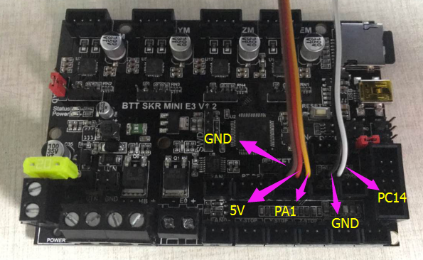

Господа нужен совет.
Сначала купил SKR mini E3 V1.2, собрал прошивку 2.0.6.1 по этому гайду
https://www.reddit.com/r/ender3/comments/e894j7/marlin_20x_guide_for_ender_3_using_skr_mini_e3_v12/
всё заработало и линеар адванс и ручная калибровка стола.
Докупил 3D TOUCH от треугольников, подключил по распиновке из документации
при влючении датчик 2 раза щёлкает щупом и зажигает диод.
Решил собрать по него прошивку и воспользовался видеоинструкцией из мануала
https://www.youtube.com/watch?v=p504oU-D6iE&feature=youtu.be
и вот незадача не могу собрать прошивку.
2.0.7.2 вообще не компилится - ругается на номер ком порта, пишет должен быть между 1 и 5 (стоит 2) сыпет ещё ошибками и останавливается.
Решил я собрать повторно 2.0.6.1, но опять какая то беда - прошивка компилируется, но принтер ей не прошивается. Мограет экраном, но прошивка остаётся прежней, проверял меняя разные настройки(например #define SHOW_CUSTOM_BOOTSCREEN, y offset и пр.) - результат нулевой.
Может что то с vs code или platfomio... Я переустанавливал винду и установил программы заново.
