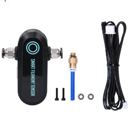

Имеется: Ender 3 pro, заменена плата на skr mini 3 v2 - полет нормальный, все хорошо
Также имеется датчик наличия филамента BTT SFS v1.0 от BIGTREETECH. (фото)
Продвинутая пауза активирована, M600 корректно срабатывает, все отлично.
Но есть проблема - при включении принтера и начале печати с карточки - еще даже до прогрева сопла ставится на паузу на смену филамента (нить при этом загружена). После "смены" филамента (по факту выгрузка-загрузка одной и той же нити) и подтверждения операции с энкодера,отбивает нулевую точку и начинает печатать.
Вопрос: нормальное ли это поведение для данного датчика\марлина 2,0\платы?
Как отключить срабатывание датчика на каждом запуске принтера и оставить его срабатывание только во время непосредственно печати?
#define FIL_RUNOUT_ENABLED_DEFAULT true// Enable the sensor on startup. Override with M412 followed by M500.
Если в данной строчке поставить значение false - что это даст? Отмена срабатывания на старте, или в целом отключит работу датчика? (смущает описание).
