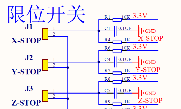

Добрый день, меняю mega+RAMPS1.4 на SKR E3 DIP+2209 плата не реагирует на концевики.
Оси ездят, стол и конец греется , темпиратуры отображаются, а концевики ни как.
Прошивка последний ночной Марлин 2, собирал сам, pullapp включен.
На разъеме концевика одна нога на 0 на второй 0.3 вольт (мне кажется что то не так) на резистре который идет с процесора со стороны проца 3.1 вольт с другой стороны вторая нога разъема.
Концевики при этом не подключены т. к. они у меня замкнуты пока не нажаты. отключал для проверки где не так. номиналы резистров по схеме почти совпадают.
Собственно главный вопрос где я накосячил?
Возможно владельцы Эндеров подскажут про их хитрые концевики.
Вопрос дополнительный про экран . Для меня стало неожиданностью когда в прошивке я указал свой MAKEBOARD_MINI_2_LINE_DISPLAY_1602 Марлин сказал что возможно к плате подключить всего 3 дисплея среди которых один очень похож но я ни смог нигде найти его распиновку он стандартный для ендера видимо.
вопрос2 Неужели на такую современную плату нельзя подключить дисплей прекрасно работающий с древней мегой.
