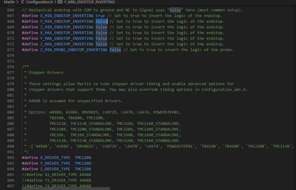

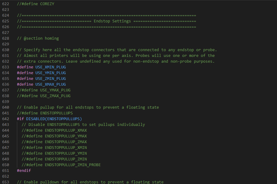

SKR 1.3 Marlin 2.0x проблема с ENDSTOPS механическими концевиками
Доброго времени суток, помогите мне решить проблему с механическими концевиками.На данный момент принтер у меня Alfawise u20 PLUS с платой СКР 1.3.Концевики я через пронтерфейс проверил командой м119, они реагируют на нажатие. Но когда дело доходит до того, чтобы запустить авто хоум по любой из одной осей, моторы не останавливаются.Выводы концевиков в два провода, их я подключил на разъемы под концевики, на G и S
