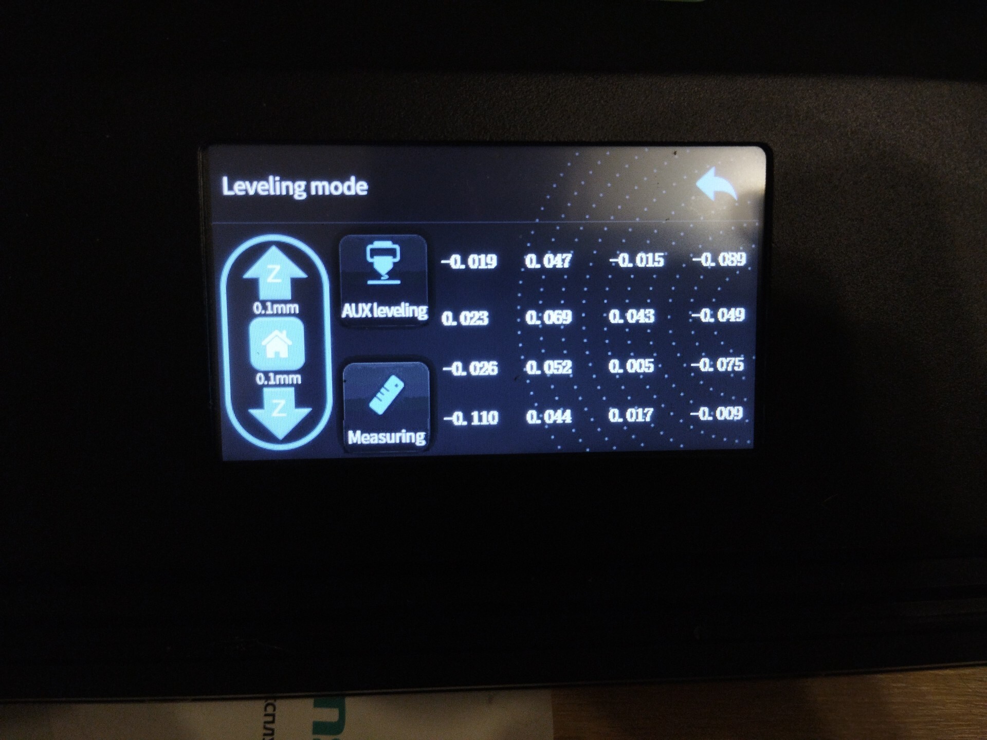

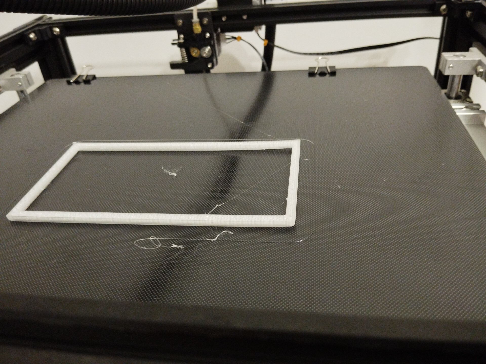

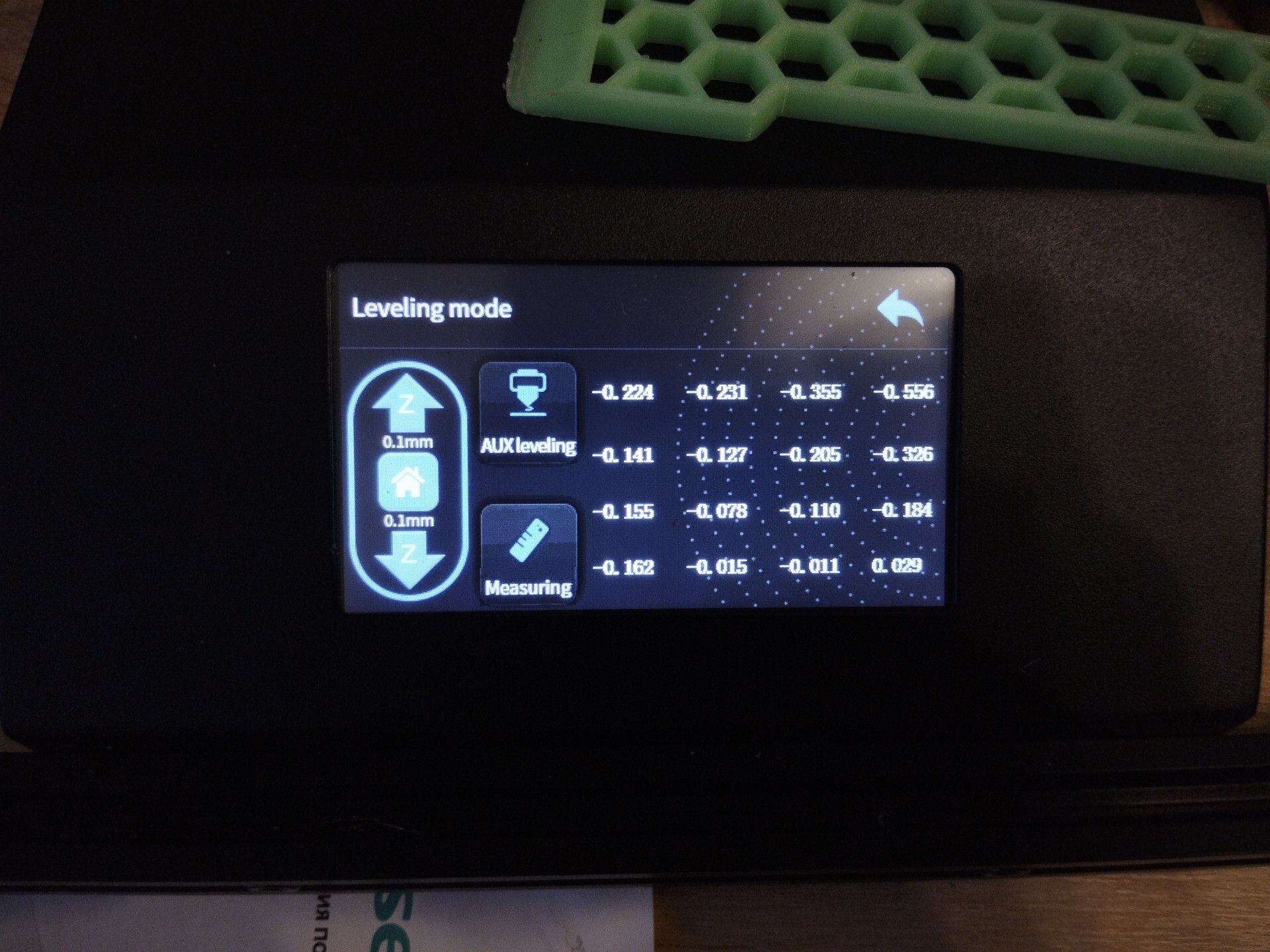

Переехал на новый Ender-5 Plus, без доработок и перепрошивок - с PLA всё изумительно (порой даже слишком хорошая адгезия), хотя +- шаг Z-offset иногда нужно делать и датчиком касания автокалибровать, но вот с PETg (от BF) плоховато: систематически отлипает с одной и той-же стороны (справа) на высоте 3-6 мм, при этом чистка ультрабазы, +- Z-offset (явно завышенный и слишком низкий), температура стола 60-70 (разницы не заметил), печать на 230-235 (ниже щёлкает экструдер) со скоростью 40-50 мм/с, ослабление прижима (с завода прижим прутка шестерни экструдера был максимален, немного ослабил), плохо и даже тщательно выровненный стол не оказывали заметного эффекта.
Приподнят правый край, левый ок (просто фаски на модели)
разницы на криво и тщательно выровненом столе не заметил
Не понимаю в какую сторону копать, т.к. изменения не дают эффекта.
