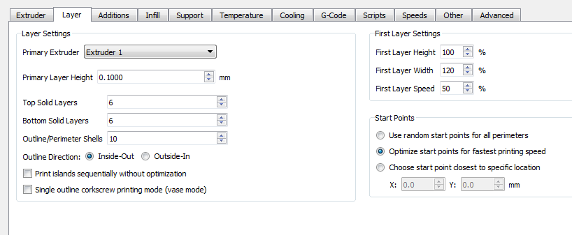

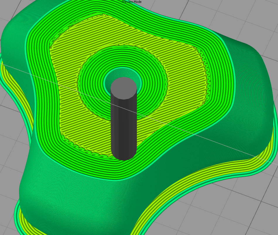

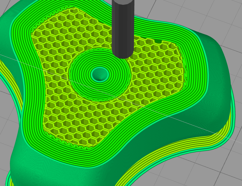

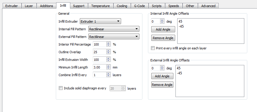

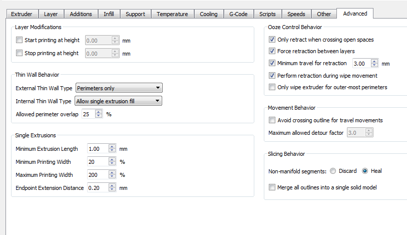

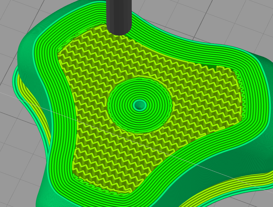

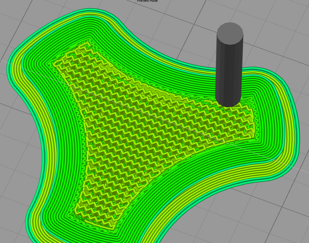

SimpliFy3D нарезает с мелкой змейкой.
Доброго времени суток всем. Подскажите пожалуйста, возможно ли как то избавится от мелкой змейки внутри деталей, уже все настройки перепробовал, даже при 100% заполнении он её добавляет, при скорости печати 50мм.с. PETG-ом у меня сегодня видимо шаг пропустил, и слои съехали. Очень надеюсь на помощь.
