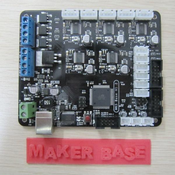

Принтер Tevo Tarantula плата вот такая:По оси Y сильная вибрация (рычание) ШД, Это не механника, т.к. при подключении драйвера Y к мотору X - вибрация появляется на X. Даже снятый с принтера ШД вращается с рычанием и вибрацией.
Странно то, что после разборки принтера и отсоединения всех проводов от платы и последующей сборки - вибрация на время пропала, а потом постепенно появилась вновь. Если стол силой остановить во время движения до срыва ШД а потом отпустить - вибрация усиливается так, что принтер по столу едет.
Менял микросхему драйвера, менял емкость на драйвере, настраивал ток - не помогает, когда появляется вибрация - она на любом токе сохраняется, даже на самом слабом.
