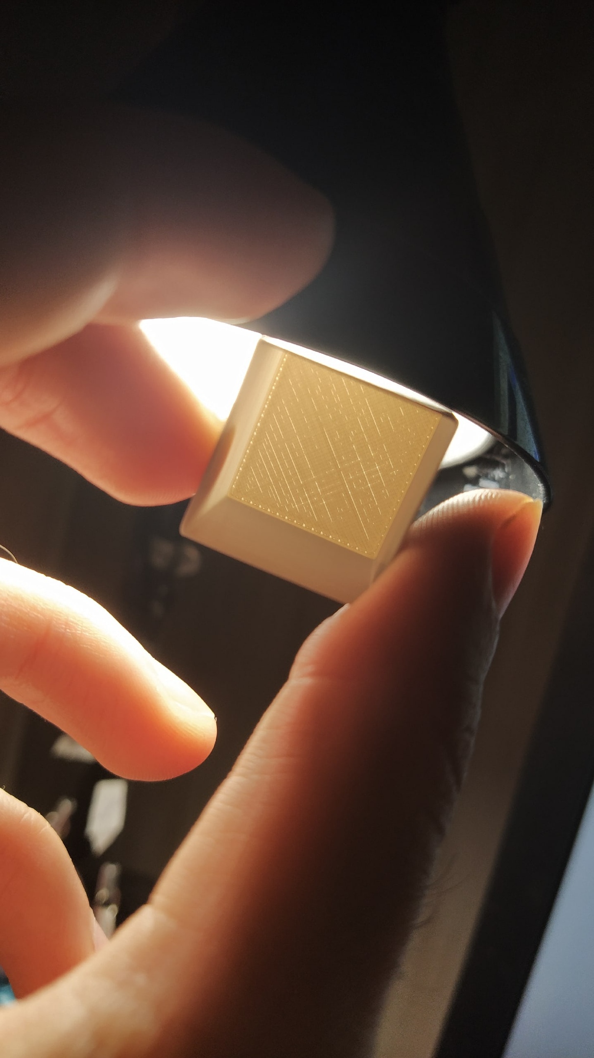

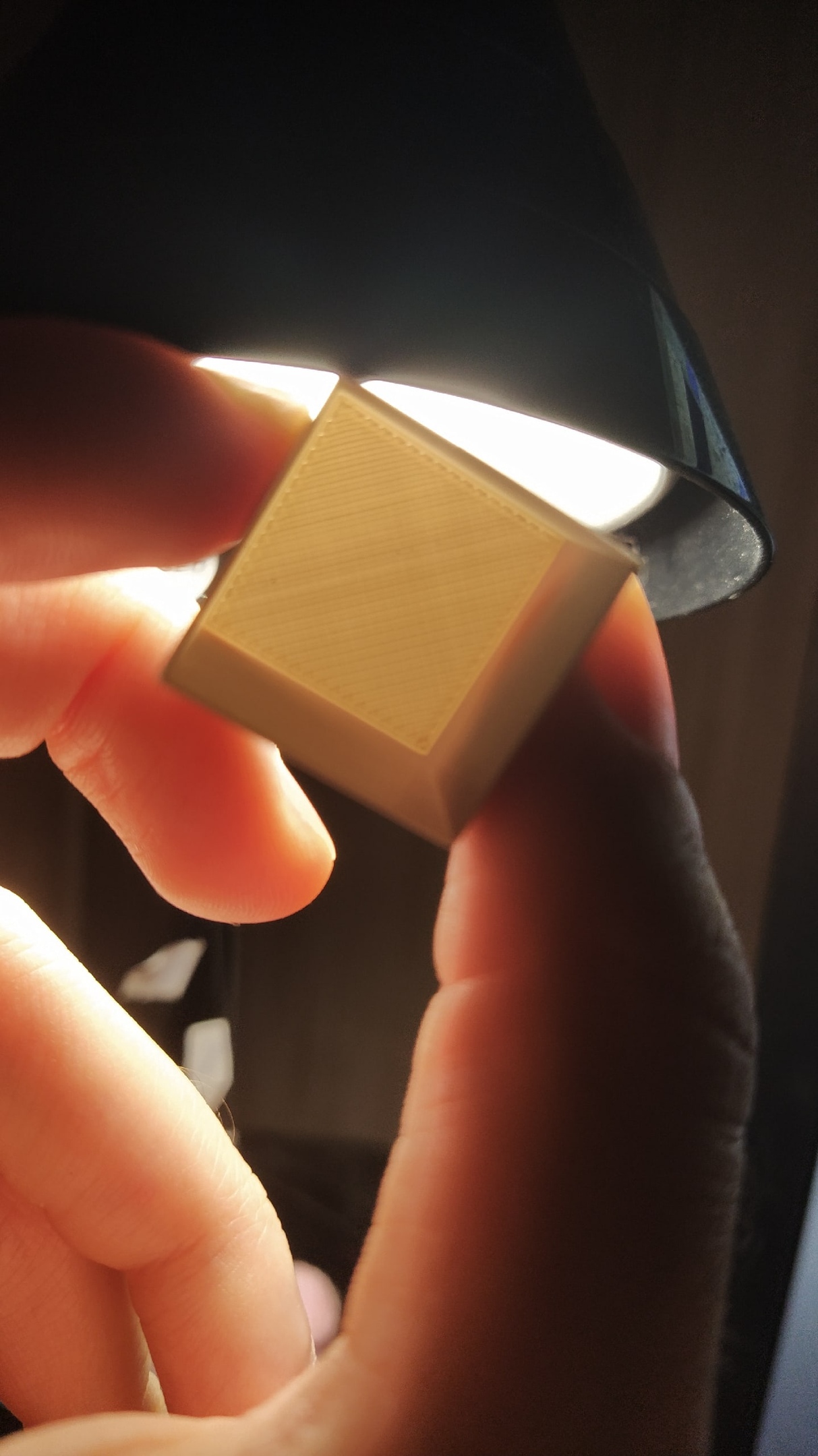

Щели на верхнем слое модели Ender 3
Доброго времени суток, товарищи! Намедни столкнулся со следующей проблемой: принтер стал не до конца запечатывать верхний слой модели - в нем начали появляться довольно заметные щели. Раньше такого не было - имею привычку каждый раз перед основной печатью печатать кубик в режиме вазы, чтобы убедиться в отсутствии недоэкструзии, незапечатки, плохой адгезии и слоновьей ноги. Ранее такая проблема у меня возникла из-за образовавшейся пробки по причине плохо затянутого сопла - помогла банальная очистка экструдера и протяжка сопла. Сейчас же я уже перепробовал чуть ли не все способы борьбы с этой проблемой: менял сопла, боуден трубки, подающие шестерни, натягивал/ослаблял ремни и ролики, пробовал различные модификации для экструдера, менял положение печати модели на столе, увеличивал коэффициент экстругирования в слайсере - всё бесполезно. Причем если штангенциркулем измерять толщину стенки кубика-вазы, то можно увидеть значение 0,40 мм - как раз диаметр моего сопла, что говорит о том что пластика-то как раз таки подается ровно столько сколько и надо. Сравнивал толщину стенки с эталонной моделью и понял что штангенциркуль тоже не брешет - в обоих случаях 0,40 мм. В общем какая-то мистика получается. Может кто-нибудь сталкивался с подобным и знает способы борьбы с этой проблемой? А то печатать надо, а вместо печати получается какое-то фуфло. Первое фото - косячная модель со щелями, которые отлично видно на просвет, второе - эталонная модель с полной запечаткой. Разница в печати моделей по времени составляет всего пару дней. Слайсер Кура 4.4, профиль Чепа
