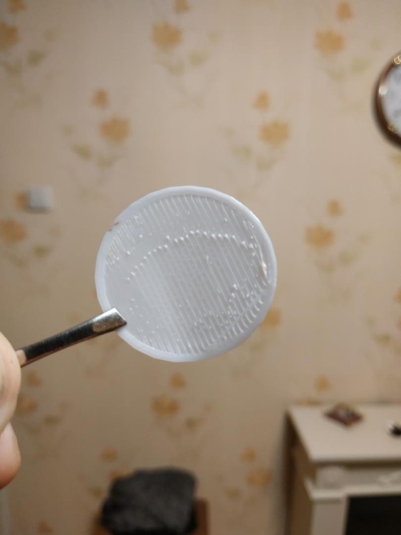

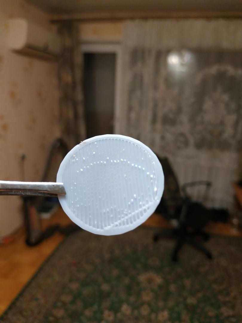

Ну собственно проблема вот в чём: при печати 'дна' и 'крыши' ( bottom и top layer) возникают комочки пластика. Я распечатал для наглядности небольшой круг, на нём хорошо видно о чём я говорю.
Следующий слой ложится на эти комочки, искривляется, и так по нарастающей. Поверхность получается рыхлая, волосатая и вообще фу-фу-фу. Та же история с верхним слоем, только здесь получаются 'дыры'. Заполнение получается каким то корявым, слабым, наверное от того и дыры на верхнем слое.

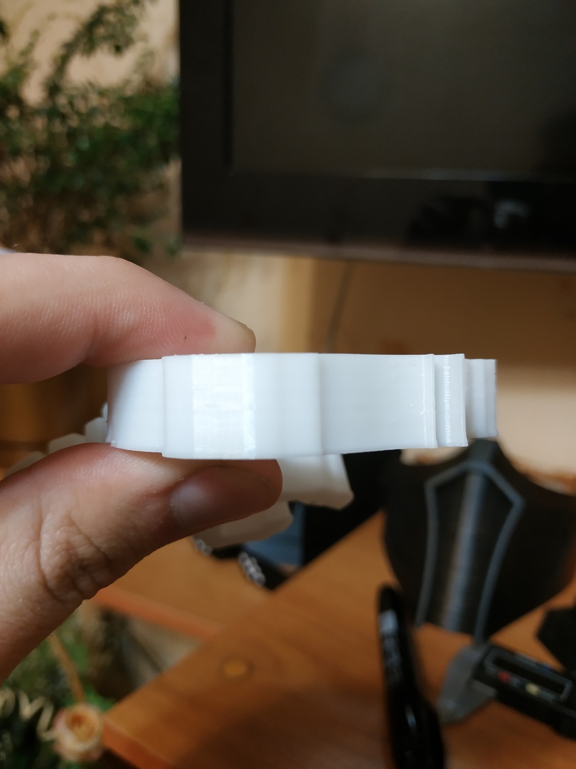

Несмотря на это, межслойная адгезия очень даже ничего, нет трещин, стенки прочные, сделал фото, посмотрите.
Вот мои настройки, ткните пальцем, где облажался-то? :
использую Simplify3D
принтер Creality Ender-3, стоит алюминиевый экструдер, PLA печатает нормально.
-Температура сопла 240 градусов. С температурой игрался, делал и больше, и меньше.
-Стол стеклянный, 60-65 градусов, пробовал и на обезжиренный (а вообще делаю на спрей для волос, всем советую). С адгезией проблем не наблюдаю. с температурой стола тоже игрался.
- Ретракт пробовал вырубать полностью, пробовал выставить минимальные значения, которые обычно здесь советуют (1мм расстояние втягивания, скорость 10-15 ммс). Пробовал и стандартные настройки для PLA.
- Стол отстроен.
- Обдув пробовал и полный, и половину, и без него совсем.
- Сопло 0.4 ,высота слоя 0.2
-Скорость печати пробовал всё от 20 до 50 мм с
- Игрался с множителем экструзии: делал 0.75, делал и 1.20.
В шестерню экструдера ничего не зажёвывает, сопло не клинит, ничего не щёлкает.
Мои эксперименты не привели к желаемому результату. Товарищи, как избавиться от комочков?
