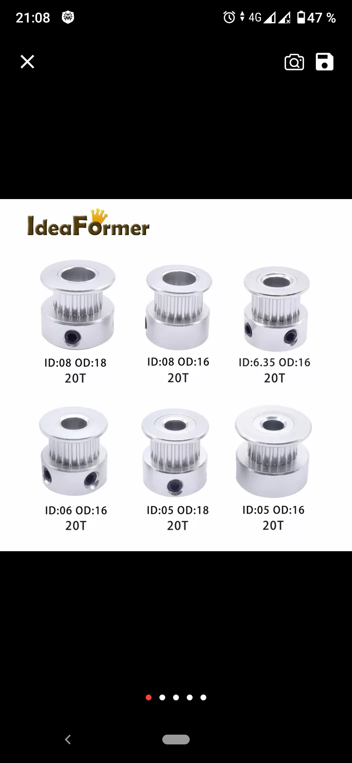

Сам накосячил. Теперь прошу подсказать
Всех приветствую. Решил перебрать прюшеподобный принтер начал заказывать с Али запчасти. Всё пришло, распаковал посмотрел и убрал в долгий ящик. Дело дошло только сейчас. Прошивка марлин 1.1.9. собрал, мозги давно ramps 1.4 + 4 шт tmc2208, поставил шкивы 20 зубые, поменял все ремни. Печать идёт. Но есть одна проблема. Первый слой. В прошивке естественно поменял шаги по X и Y со 100 на 80. Долго не думая возвращаю шкивы 16 зубые и первый слой возвращается опять в норму. Потом просматривал заказы и понял что шкивы заказал не такие. Заказал id05 od16 20t а нужно было id05 od18 20t. печать первого слоя получается как будто стол слишком высоко от сопла, начинаешь опускать первый получается нормальный а следующие это что то с чем то. Может кто сталкивался? Всем за ранее спасибо за ответы
