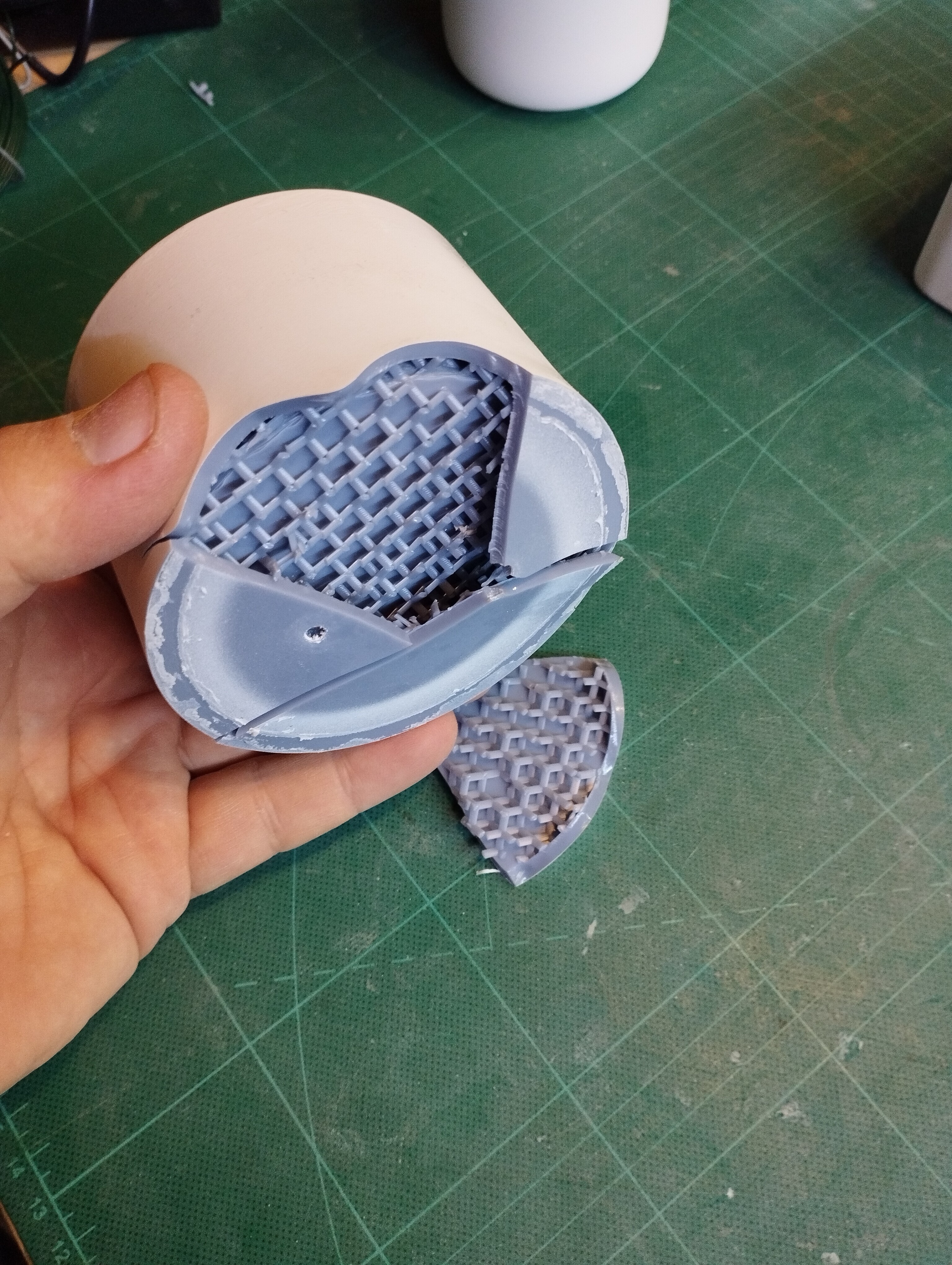

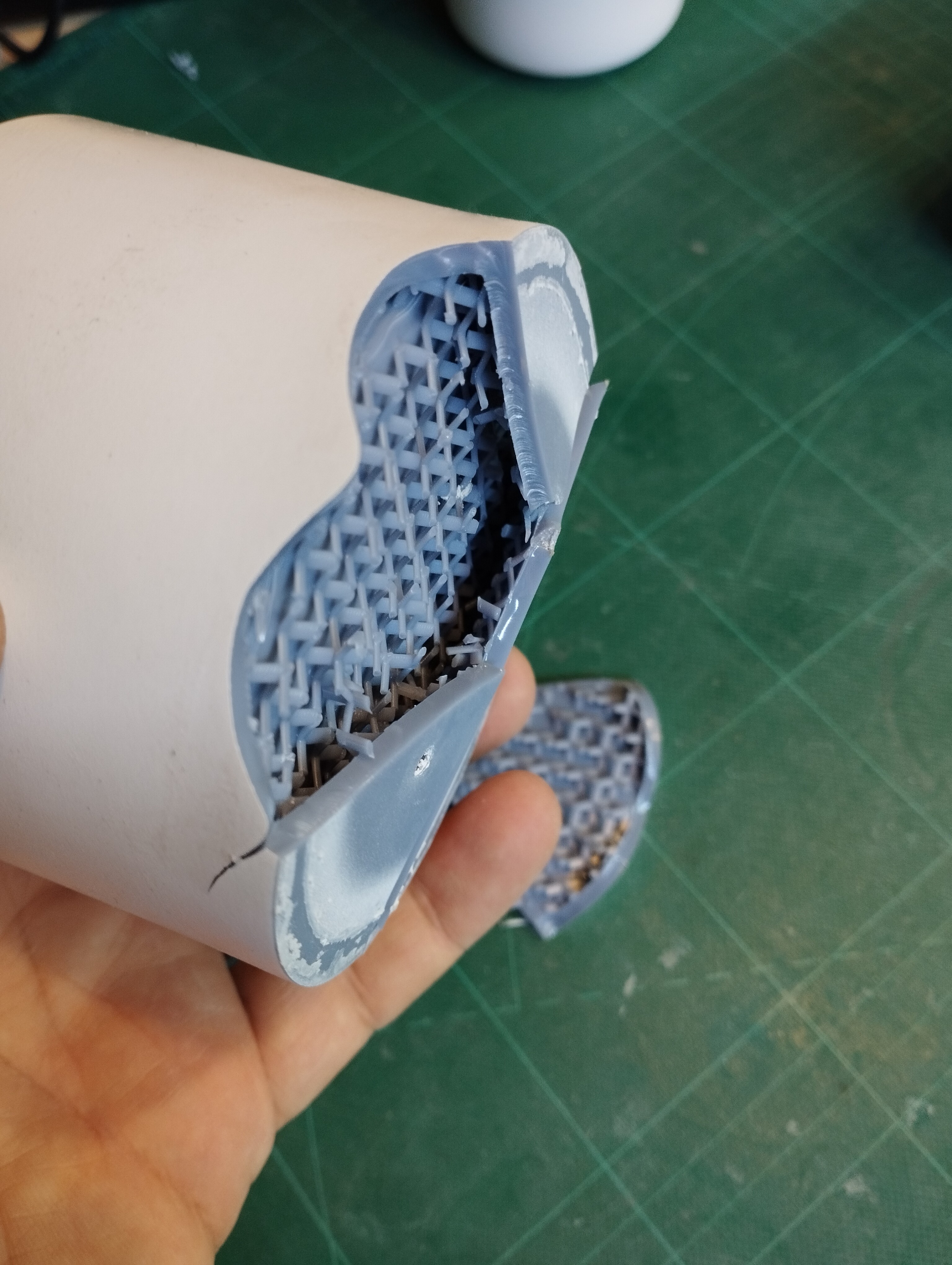

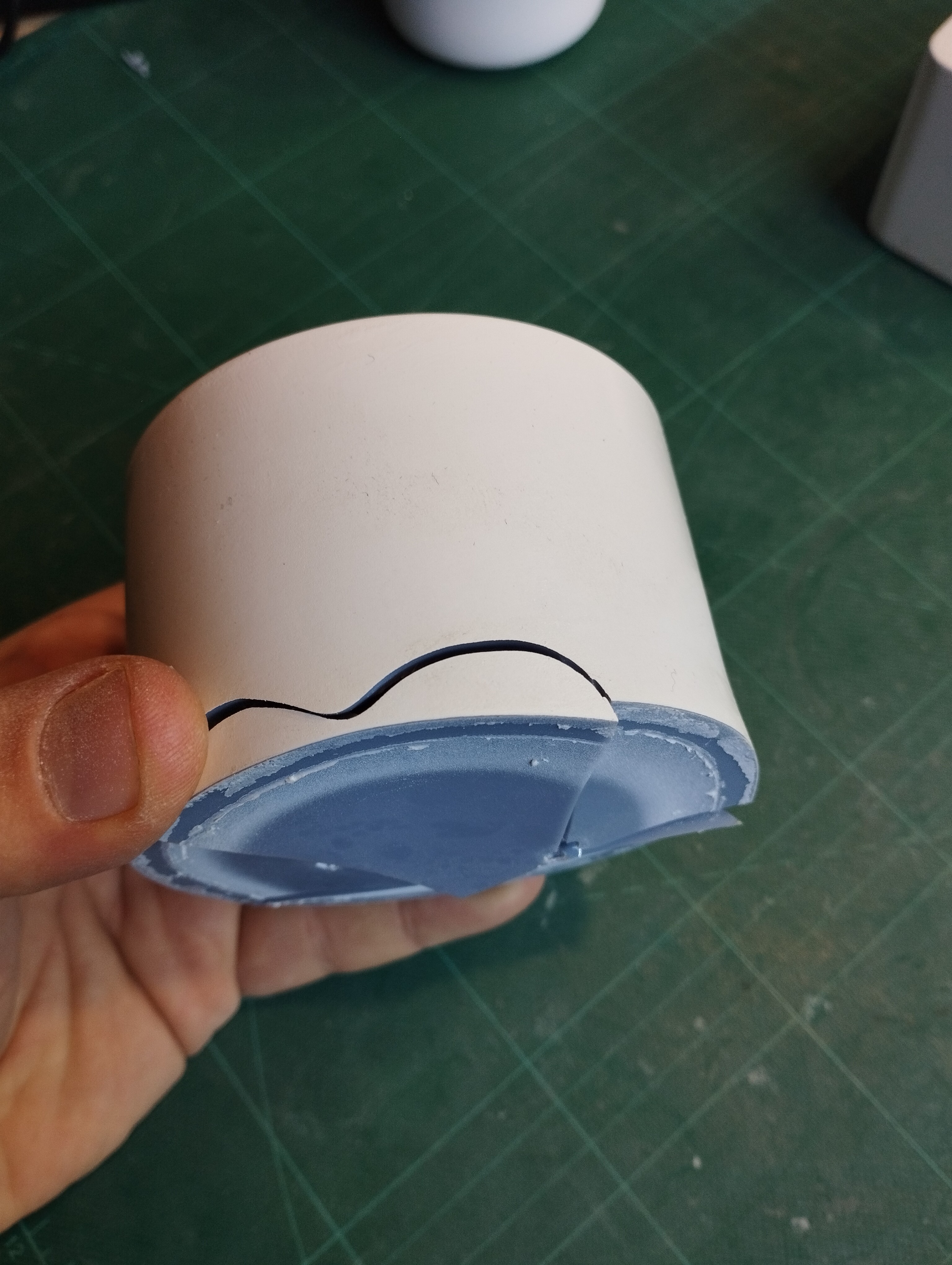

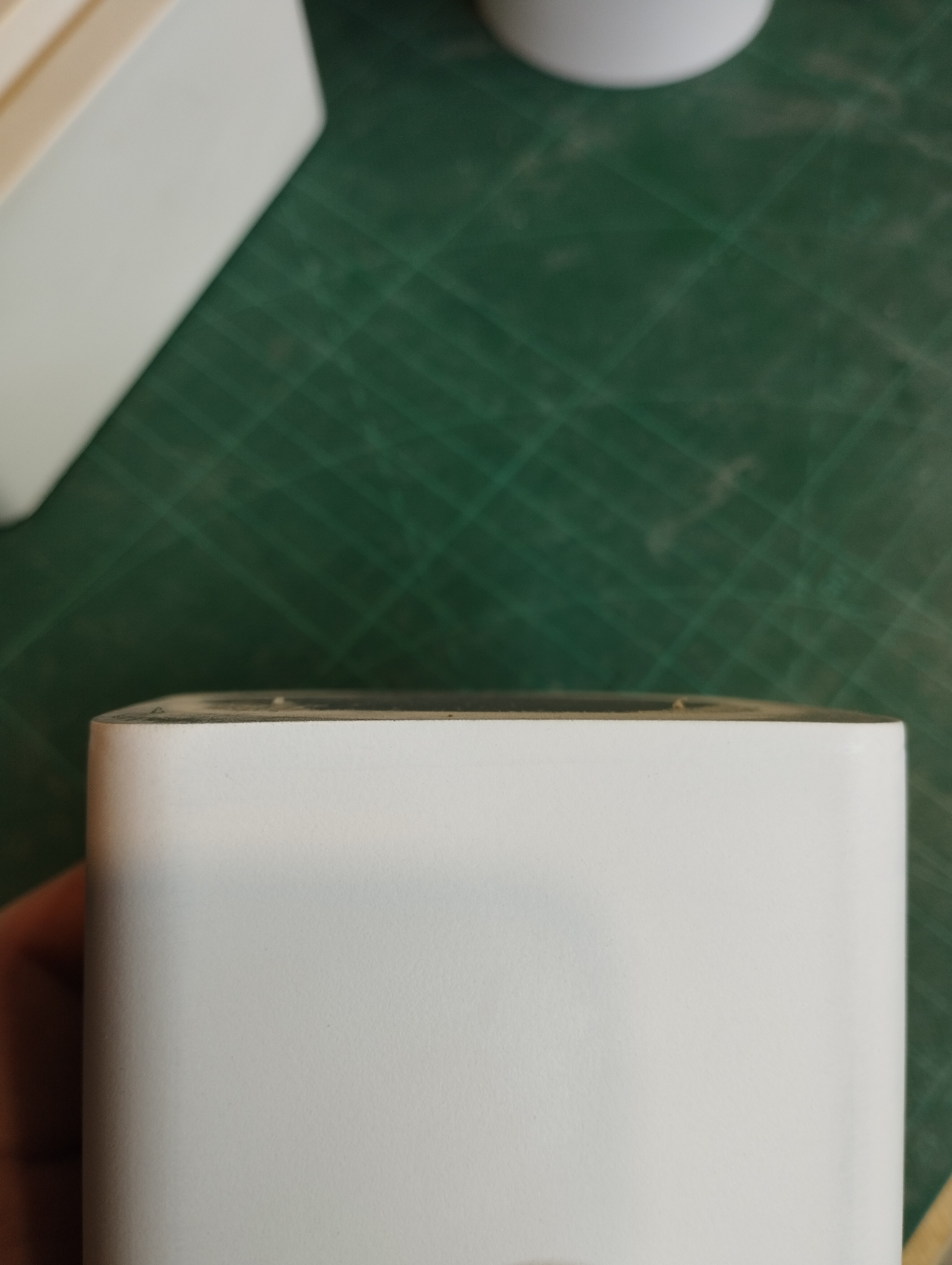

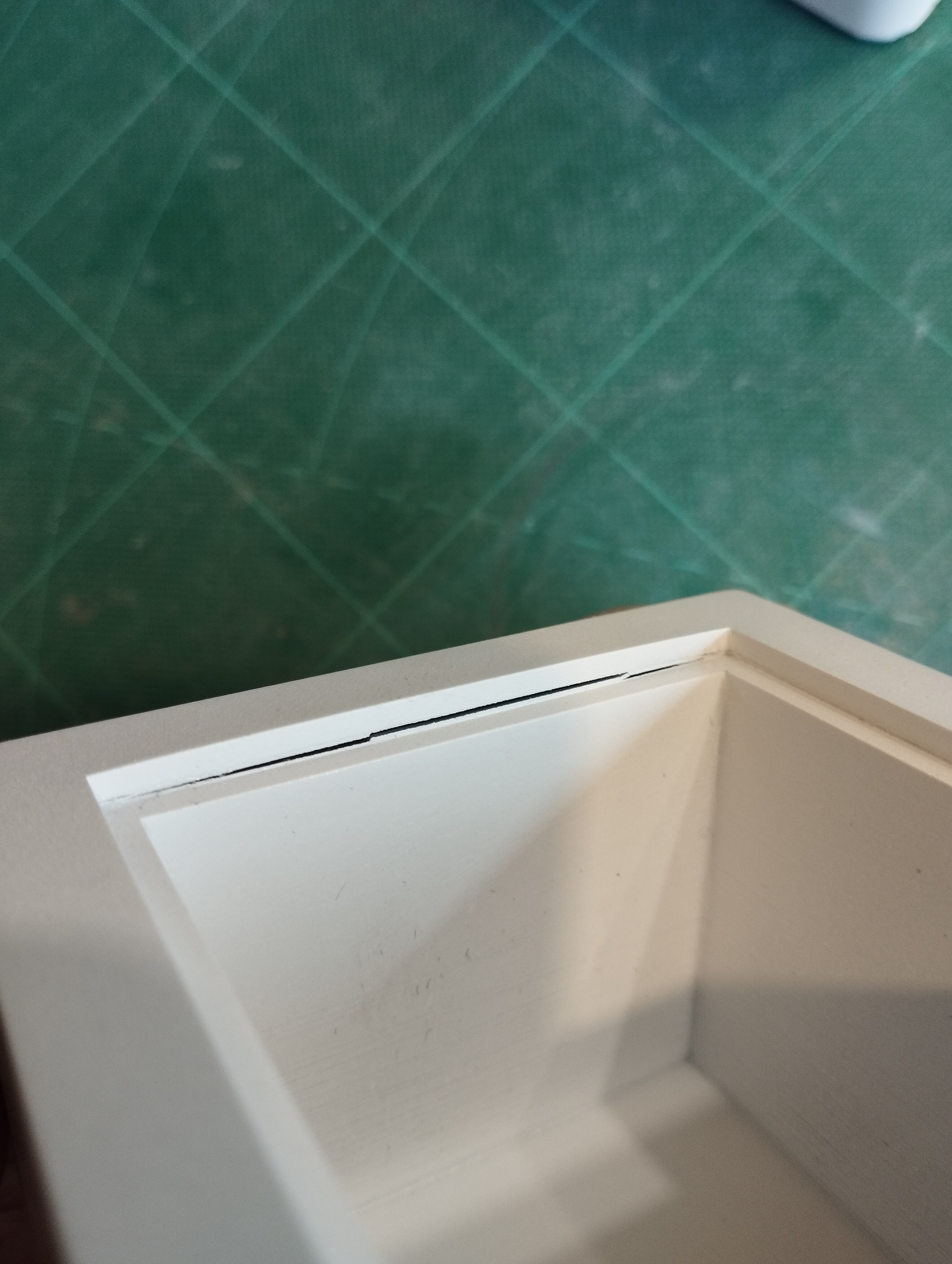

Всем привет! Я новичок в sla печати и не могу понять в чем дело. Модели печатаются нормально, затем просто обрабатываются (промывка, засветка, немного шлифовки, акриловый грунт). И через некоторое время (1-2 дня) происходит деформация, как правило вздувается дно, иногда появляются трещины, а одну модель, вообще сегодня разорвало :) Принтер Elegoo saturn S, настройки обычные (25-30 сек. первые слои (6-7 слоев), 2,5 - 3 секунды обычные слои, задержка перед засветкой 5-7 сек. скорость двойная 50/180. Смола elegoo basic и anycubic water-wash и та и другая серые. Я знаю что у них есть усадка, но блин...не да такой же степени?
