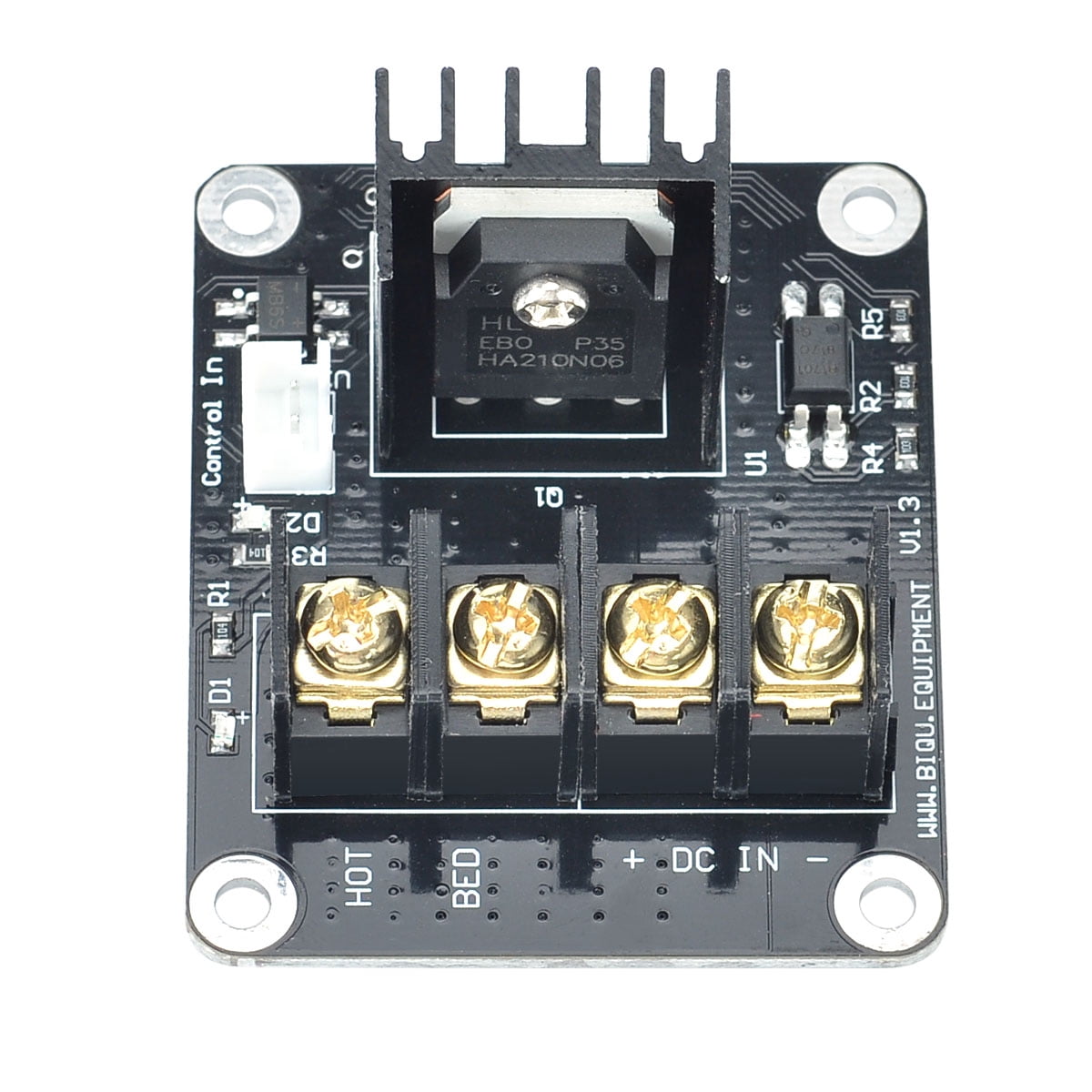

Здравствуйте,внезапно перестал нагреваться стол, выяснил, что предохранитель перестал звониться, заменить возможности нет, хочу нагрев стола сделать по следующей схеме.Есть модуль внешний для управления нагрузкой https://i5.walmartimages.com/asr/d43f63ea-d609-4973-9b36-54be0bf5cd51_1.ddddfaa8ac3f11eed185b8dfb9c365df.jpeg
Управляющий сигнал хочу брать с нагревателя для второго экструдера, так как управляющий сигнал должен быть выше 5 в для открытия мосфета на модуле. Для этого, мне нужно поменять местами пин, который отвечает за стол и пин для нагревателя второго.Где для Anycubic marlin 1.1.9 карта пинов, чтобы изменить какой пин за что отвечает?
Почему не подключаться к пину, который идет к мосфету от стола - возможно спалил его.
