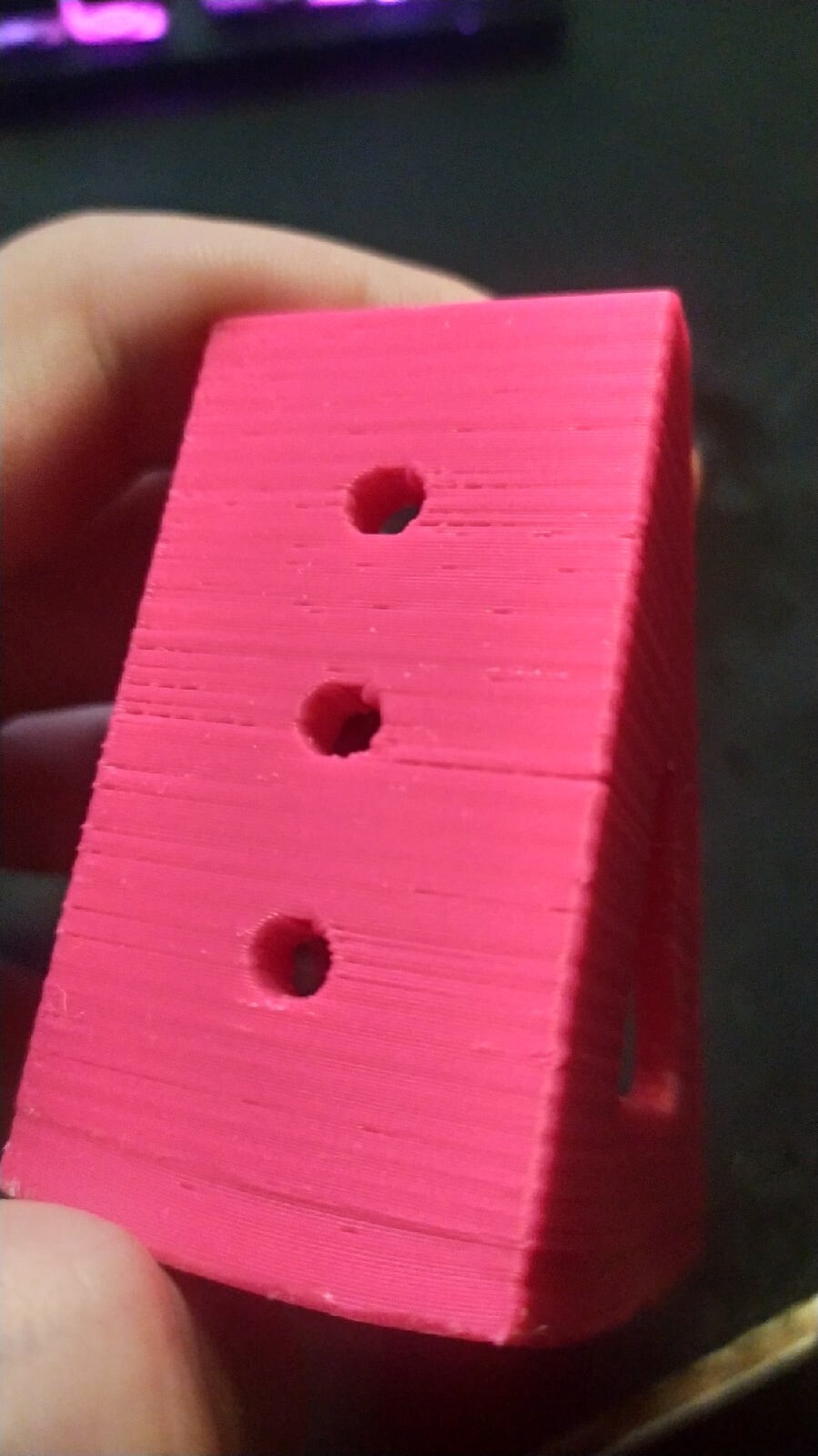

Разрывы в укладке пластика
при печати возникают некие пропуски которые видны на модели, деталь значительно теряет в прочности, это не зависит от настроек самой модели( заполнение, колво стенок и тд.) температура 255 стол 130 пластик abs greg принтер самосбор corexy сопло 0.4мм, экструдер бмг(ориг. от трианглабс) с e3dv6 толщина линий 0.5 высота слоя 0.25, откат 1мм при скорости 25мм\с, скорость печати стенок 50мм\с при ускорении 650 и рывком 10 заполнение те же самые параметры, но скорость 65мм\с
