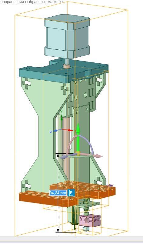

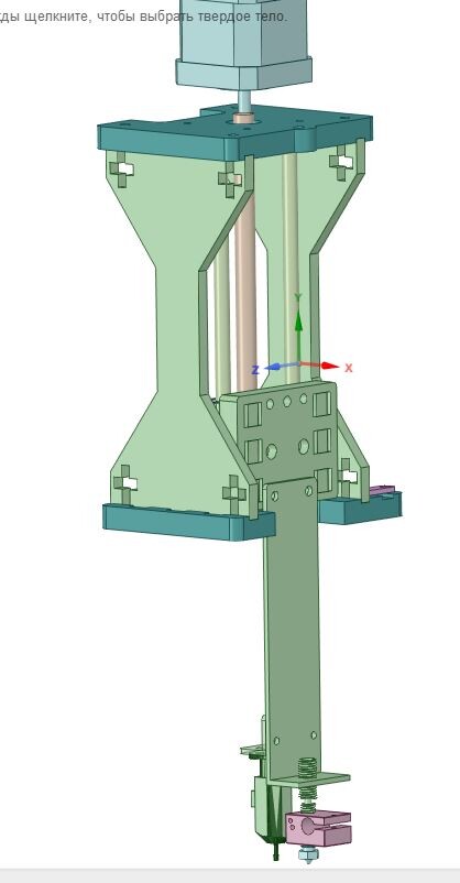

В общем задумался над разработка оси Z для 3D принтера большого формата.
Экструдер будет Bowden дабы облегчить ось. Так как большой формат, сразу ставим 3D Touch с большой матрицей по точкам.
Вроде должно получится. Вот такие наброски, ход по Z где то 94мм. Мне хватает.
