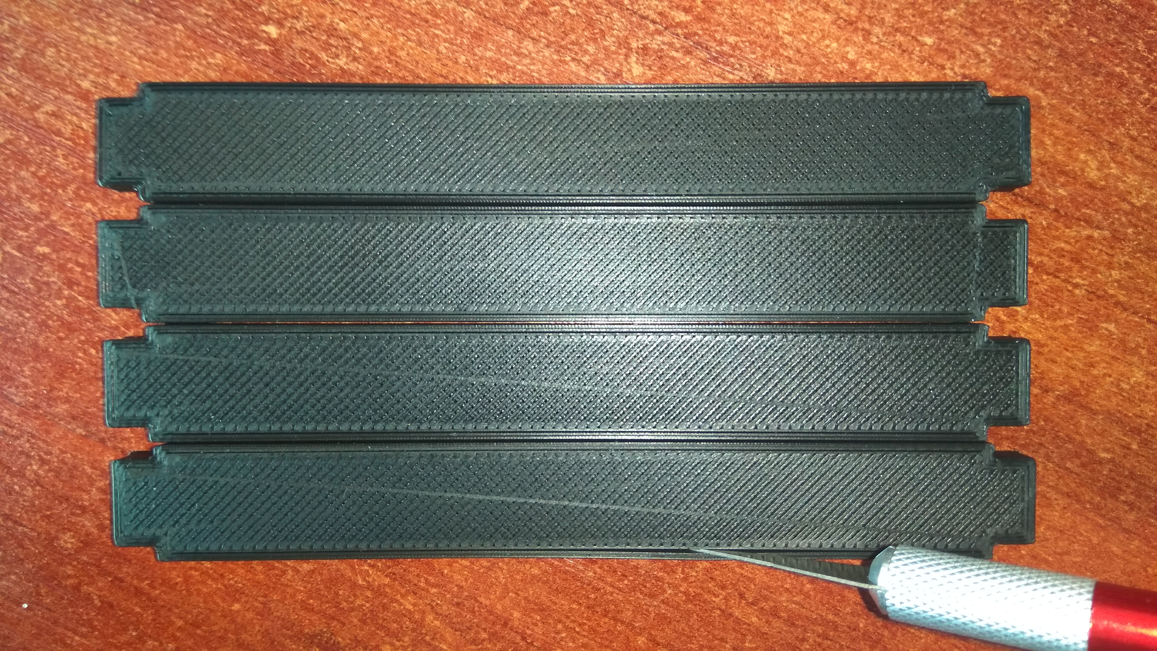

Расслоение внешних слоев
Печатаю PLA в 3 слоя и слои не схватываются между собой, достаточно просто подцепить чем то острым и отходят. Слайсер simplify, пробовал менять коэффициент экструзии с 0,9 до 1, ширину экструзии с 4 до 4,8. Этим удалось добиться только того что теперь отходит только 2й слой от третьего. На фото подцепил ножом для демонстрации. При первых настройках все три слоя жили отдельно друг от друга, сцепляясь только в углах и у основания. Температура 205, сопло 0,4, высота слоя 0,2, скорость 25 мм/с для внешних слоев. Поднимать выше значения для PLA не хочется, учитывая что будут серьезно выходить за рамки рекомендуемых для данного пластика.
