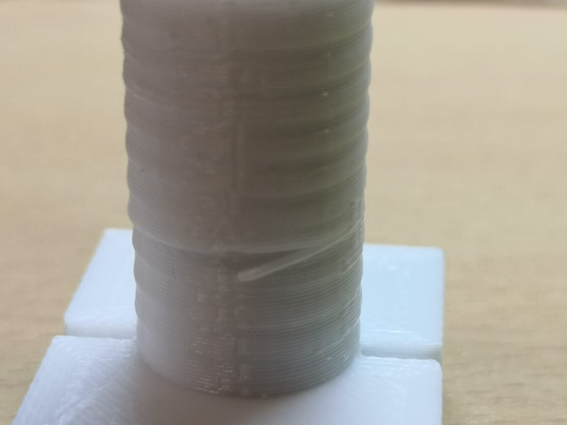

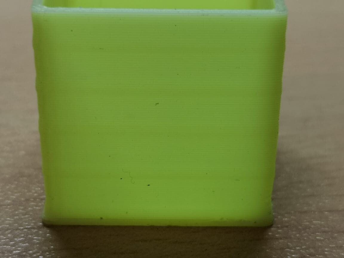

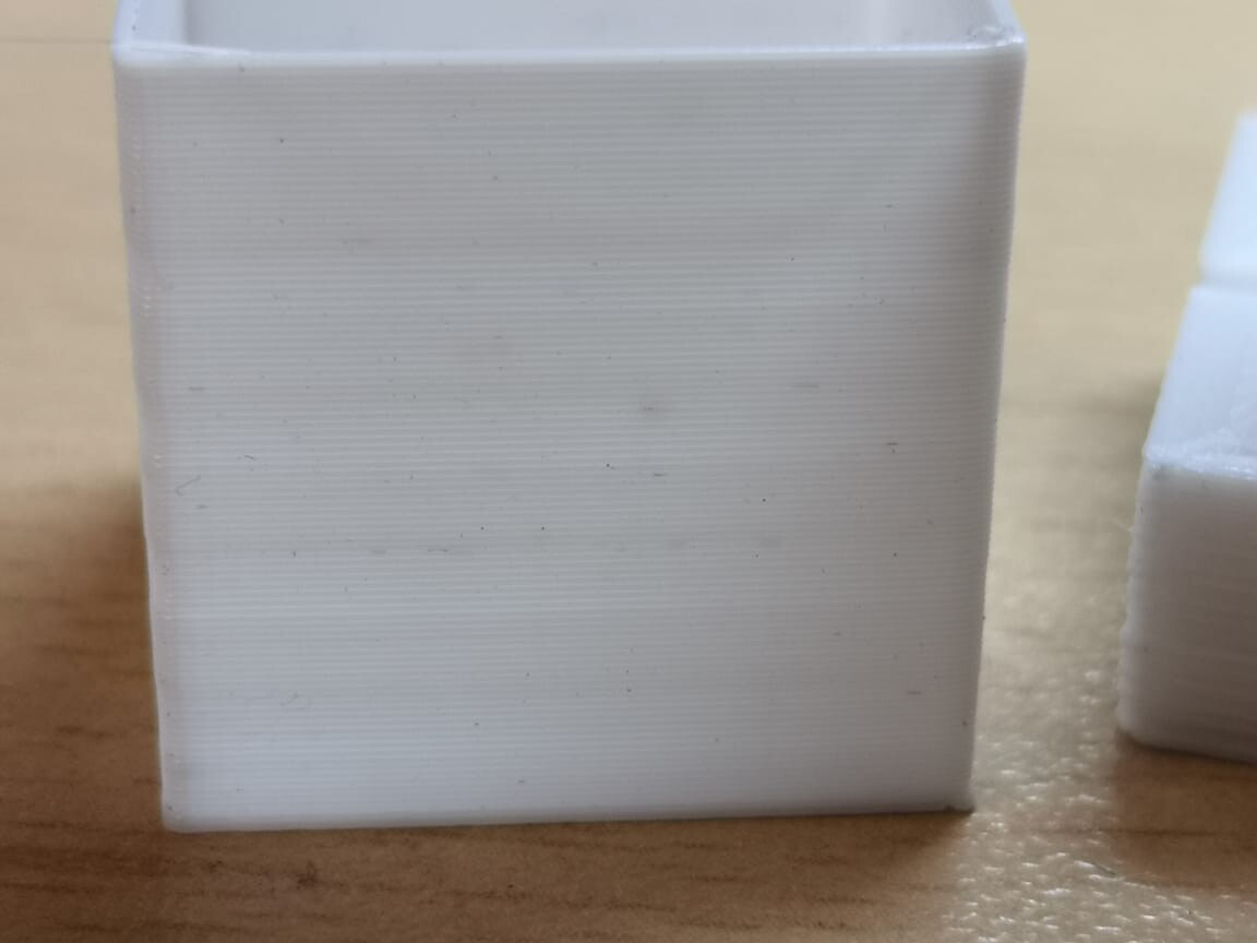

Пару месяцев назад на принтере Tevo Black Widow появился непонятый для меня дефект. Расширение слоев, причем расширяющиеся слои повторяются кратно и кратность зависит от скорости, при скорости 25 - 35 мм/сек может повторяться через каждые 18 - 20 слоев, на скорости 50 - 60 мм/сек, то 10 - 12 слоев при постоянной толщине слоя 0,20мм. Пробовал с разными настройками слайсеров - Cura и Simplify3D, одинаково, пересобрал весь принтер, натянул все ремни, проверил ролики, практически все заменил - на оси Z поменял все ролики на новые, проверил пазы профилей и винты на заусенцы, канавки. Все хорошо.
По моим наблюдениям - это не является аппаратной ошибкой - это где-то программно зарыто, если бы были некачественные направляющие или винты, то шаг смещений или расширений слоев были бы всегда на одинаковом расстоянии, здесь же расстояние меняется от скорости и происходи не смещение слоев, а именно плавное расширение в виде параболы по всему периметру слоя.
При печати таких же моделей на Sapphire Pro не показывает таких дефектов, слайсеры те же - Cura и Simplify3D. На Sapphire Pro стоит Marlin 2.0, а на Black Widow Marlin 1.18. Может я конечно что то косячу с конфигурационным файлом прошивки, но я пробовал все делать заново, скачивал чистый Marlin 1.18 и правил заново только основные параметры: концевые датчики, шаги, скорости.
Может кто то сталкивался с такой проблемой и знает ее решение. Помогите найти решение.
На фотографиях белый пластик - PETG, желтый - ABS. Кубики со стороной 20мм, заполнение 0%, стенка 1периметр, слой 0,20мм. Скорость печати АВS - 40мм/сек, PETG - 45мм/сек. На фотографиях может быть не заметно, но прибавка к скорости 5мм/сек дала чуть большее расстояние между расширениями слоев.
Пирамидка с цилиндром - PETG, заполнение 100%, слой 0,20мм, скорость 25мм/сек. Расстояние расширений заметно снизилось
