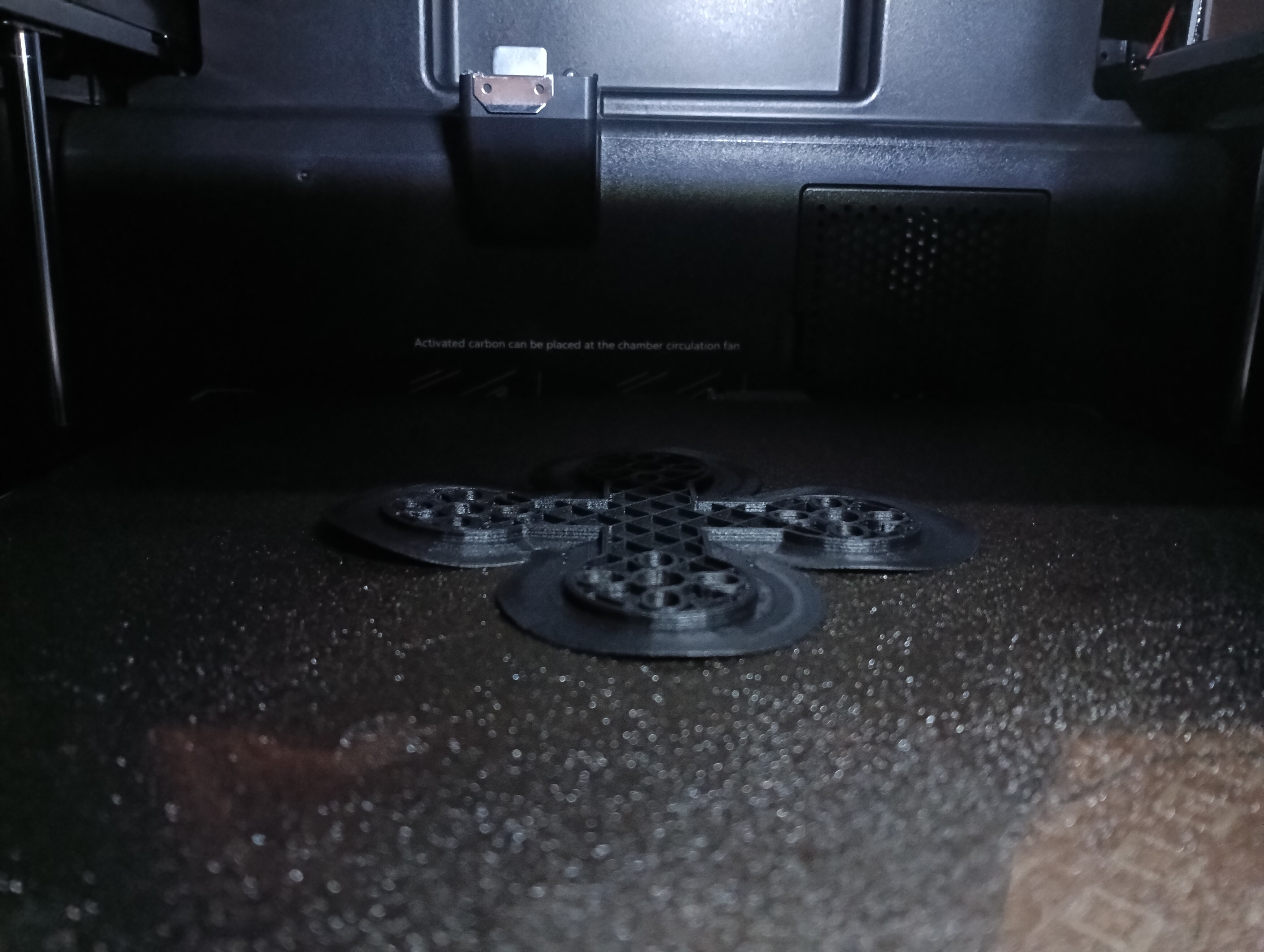

Здравствуйте! Наверное банальная ситуация - при печати PA-CF NexaForge происходит отлипание модели от стола. Я обезжирил PEI чистым изопропиловым спиртом, использовал клей The3D Click. Настройки в Orca Slicer по умолчанию для PA-CF. Сопло 0,6 мм. Термокамера - 60 градусов. Пластик сушил 12 часов / 80 градусов. (Creality Space Pi X4).
Какие будут предложения, товарищи?
