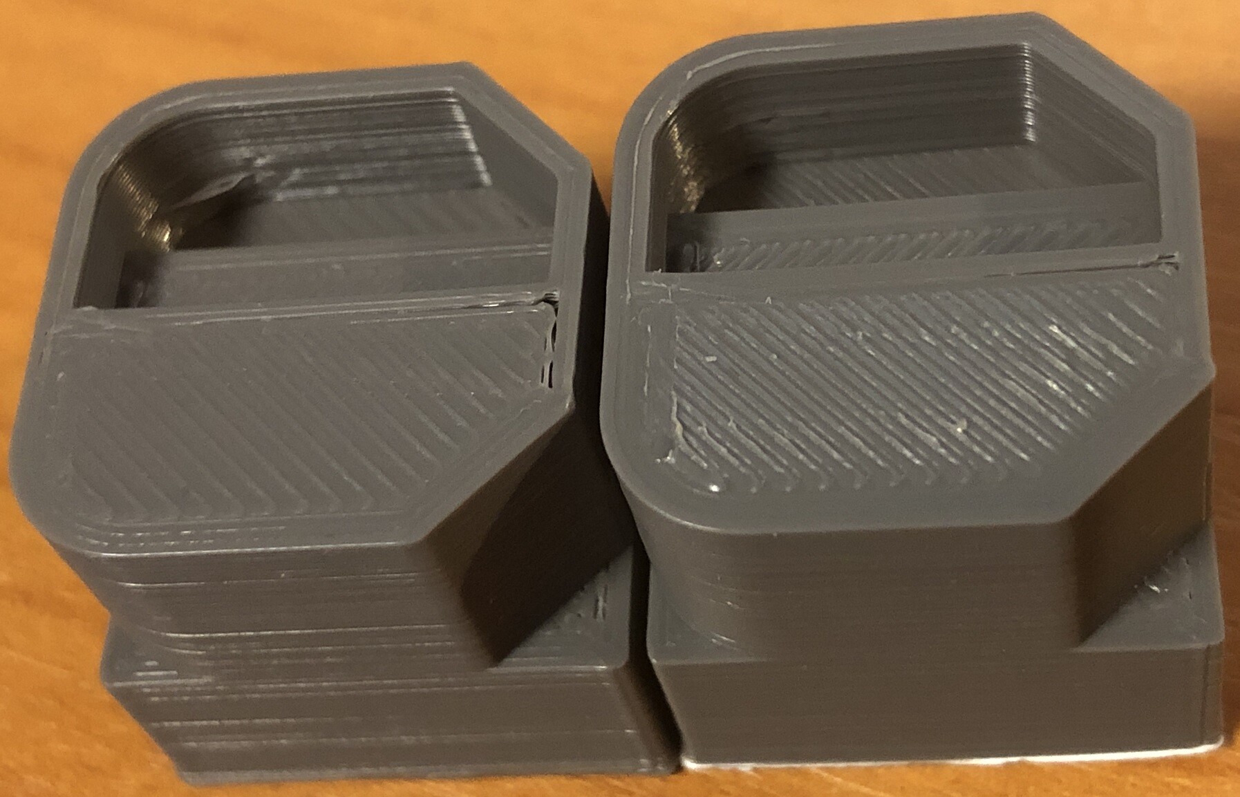

Пустоты (микротрещины) в детали + плохая спекаемость.
Кто-нибудь может помочь с тем, почему "трещины-пустоты" в моделях. Не могу понять причину.

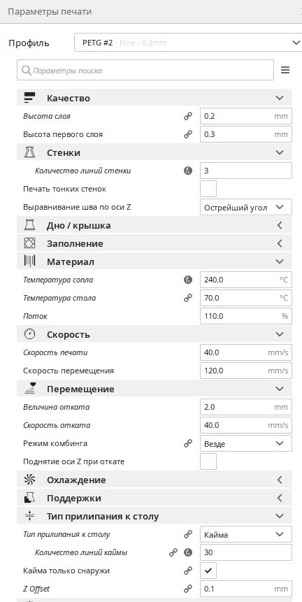

Левая модель - заполнение - 100%, правая - 110%. Думал поможет, но не помогло + шероховатость верхний линий заметно увеличилась.
А также более мелкие детали из PETG и ABS расслаиваются при нагрузках поперек линий.
Есть деталь из ABS, которую напечатали на другом принтере. Там всё ок. Я же печатаю, применяю тужу нагрузку - расслаивается :(
Принтер - Kingroon PK3S.
