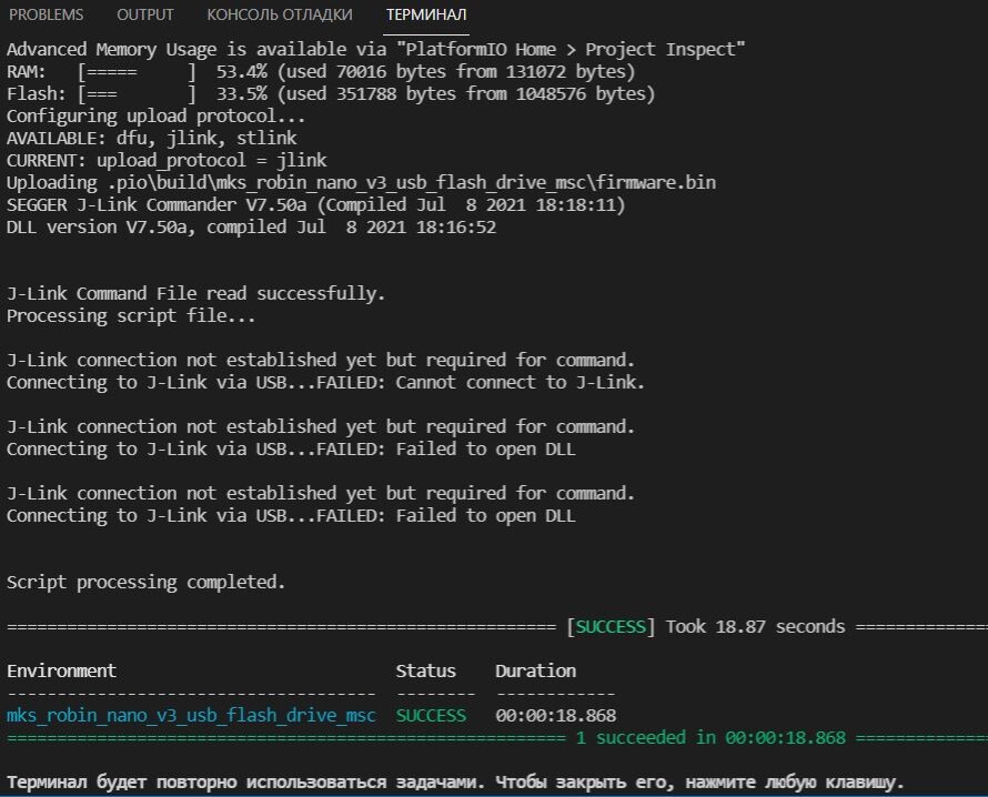

Прошиваю, но такое очучение, что все мимо пролетает... Такое бывает?
Собсно, прошиваю Robin Nano v.3. Значения не меняются никак, принтер никак не реагирует на изменения в прошивке. Пробовал по совету сделать
Прошить. Сбросить к заводским настройкам. Должны подхватиться значения из последней прошивки, но они не подхватываются. Перезагрузка контроллера не помогает. Как вообще снести все на плате и по новой залить? Или как епром этот очистить? кстати, в последней прошивке отключил и его, но видимо не отключилось. Ну и в конце компиляции пишет что-то не понятное. это имеет какое-нибудь значение? я про JLink
