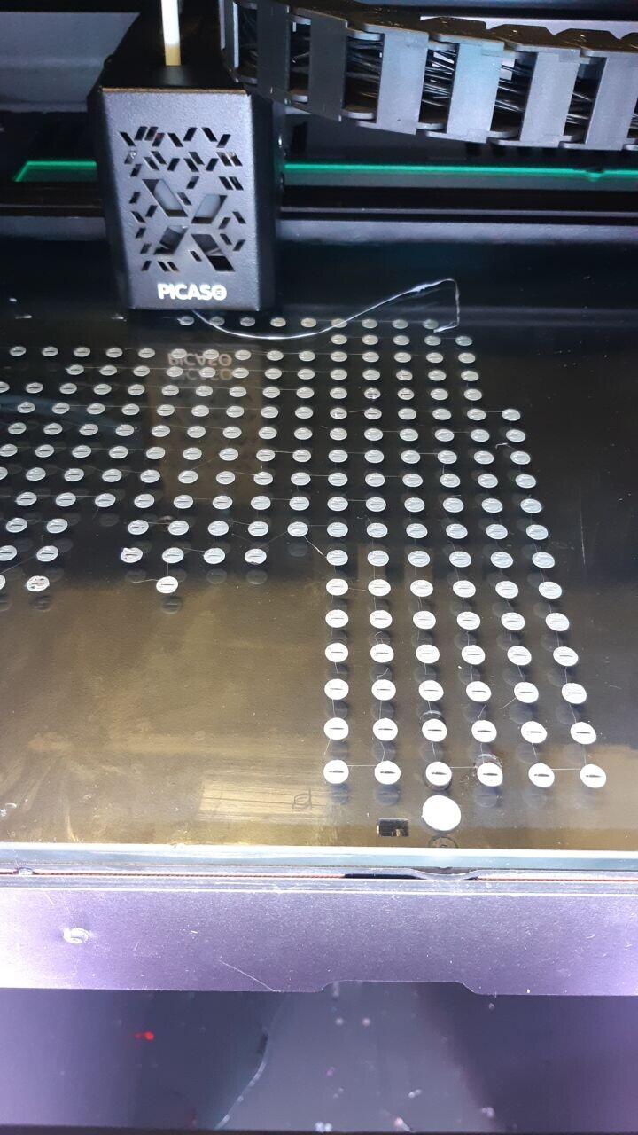

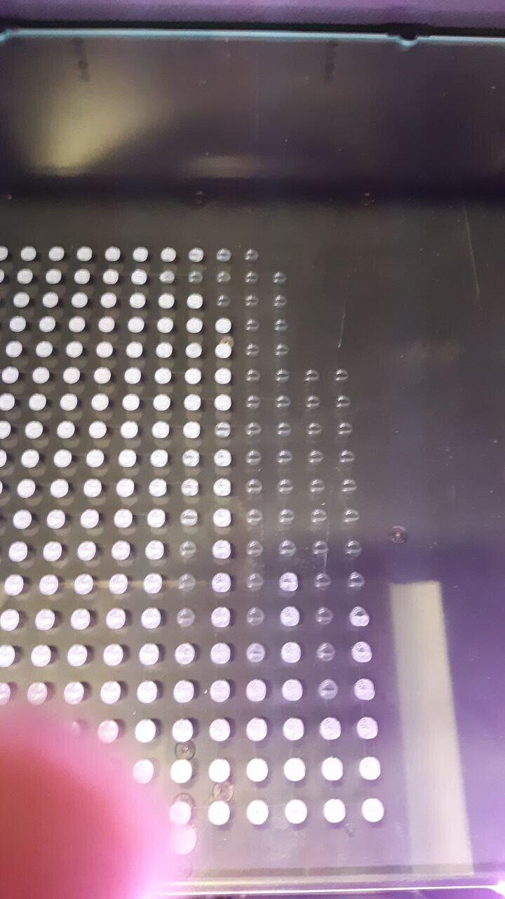

Столкнулся с проблемой при попытке распечатать большое количество мелких втулок (6мм диаметр). Часть либо не прилипает и лапшой замирает всё вокруг, либо не поопечататывается. Сопло 0.5(латунное и стальное пробовал), слой 0,25, линия 0,55. PLA+ esun, 215-220градусов, стол 50, барьер 50градусов, с 3Д клеем и без. Прижим от 0,35 до 0,20 пробовал. Иногда ещё случается "засор" в серелине печати, который устраняется функцией прочистки, но с подталкивание прутка, ибо он обгрызен подачей.
И при слишком большом прижиме "закрывается" отверстие во втулке, что неприемлемо.
Что подкрутить в настройках?
С крупными деталями пока справляюсь, а вот тут засада
Пример пропусков в атачеПропуски и отлипания мелких деталейПропуски и отлипания мелких деталей
