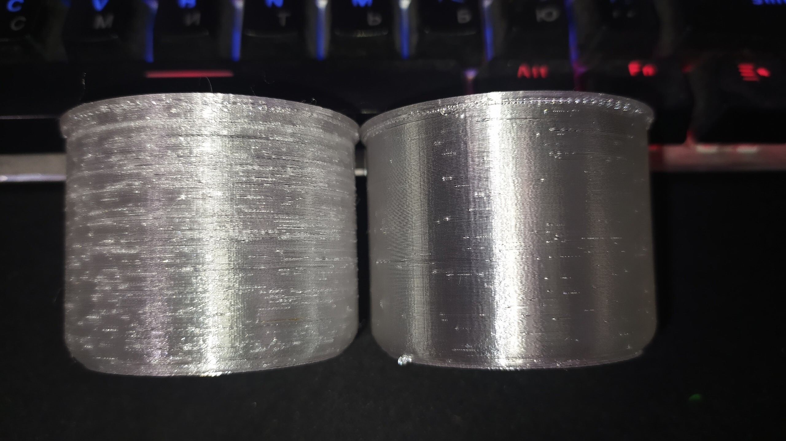

Доброго всем. Попробую кратко.
В-первые столкнулся с проблемой "намокания" филамента.
Случилось это с PETG прозрачного цвета.
Хотя и писали, что PETG не впитывает влагу.
Сделал пробную деталюшку для кальяна (наполнение 20%), а она пропускает воздух.
Сделал с наполнением 100%, пропускает, но хуже.
Дочке как раз нужны были стаканчики, что разложить резинки и бусинки - сделал пробный - протекает по шву.
Сделал ещё, с случайно распределенным швом (на фото слева). Пропускает хуже, только под давлением,
но теперь по всей поверхности. И явно проблемы с влагой.
Для проверки теории о влаге решил просушить на столе принтера. Сделал корпус из картона с стрейч-плёнкой и скотчем, но задался вопросом: как включить стол на 4 часа сушки отдельно от экструдера. Меню принтера не позволяет этого сделать.
Пробовал написать программки с использованием задержки типа:
M140 S85 ; set bed tempM190 S85 ; wait for bed tempG4 S7200;M140 S84 ; set bed tempM190 S84 ; wait for bed temp
но не понял как работает задержка и получилось только поставить станок на паузу во время набора температуры стола. Станок нагревает стол и ждет отключения паузы. Через 3,5 часа отключил станок.
Сделал пробную деталь (на фото справа) и видно, что стало лучше, но идеально.
Понял, что позже куплю сушку.
Может кто-нибудь подскажет как написать, на будущее, и сделает хорошее дело другим - какой текст должен быть у программы, чтобы запустить принтер в режиме сушки? Я не нашел такой программы.
