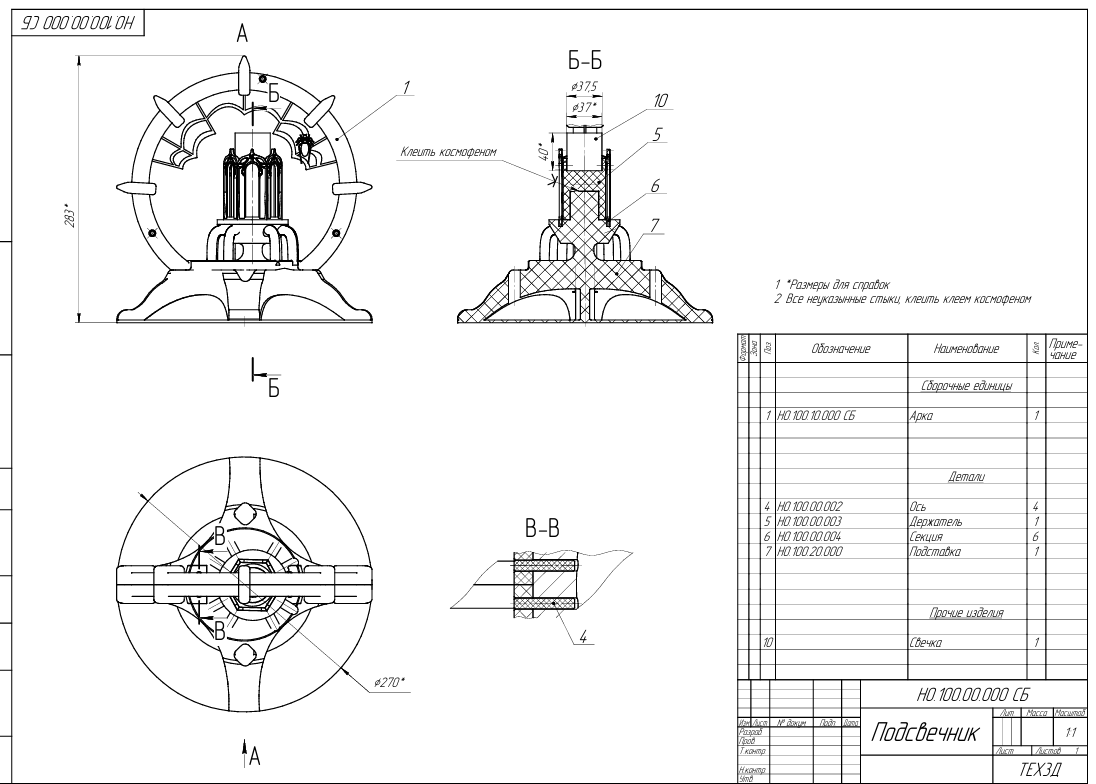

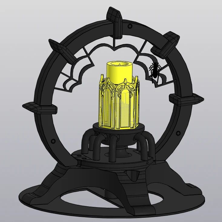

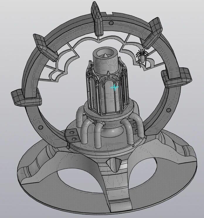

Дизайн задумывался как сложная интерьерная вещь, которая создавала бы таинственную игру теней, но при этом была бы простой в изготовлении. В центре конструкции находится резной кожух-держатель, внутрь которого устанавливается покупная электронная LED-свеча на батарейках.
🔥 Готический подсвечник с паутиной под LED-свечу (STL бесплатно в подарок к Хэллоуину!)
Внимание: модель спроектирована строго под безопасные светодиодные свечки диаметром до 37 мм. Использовать настоящий открытый огонь здесь нельзя, чтобы пластик не поплыл, да и мерцание светодиода в темноте выглядит куда более антуражно. На саму свечу 3D-модели в комплекте нет — она покупная.
Особенности проектирования и печати
Чтобы модель можно было легко отпечатать на любом стандартном FDM-принтере без многочасовой борьбы со сложными поддержками, я разделил конструкцию на несколько независимых деталей. Общая высота подсвечника в сборе получается внушительной — 283 мм, а внешний диаметр арки — 270 мм.

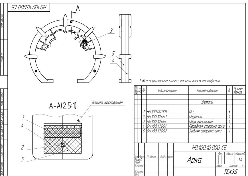

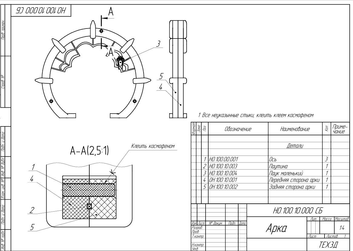

Весь подсвечник собирается как конструктор:
* Устойчивое основание
* Две половинки основной арки (передняя и задняя)
* Направляющие оси для точного центрования и прочности
* Внутренний ажурный держатель для свечи

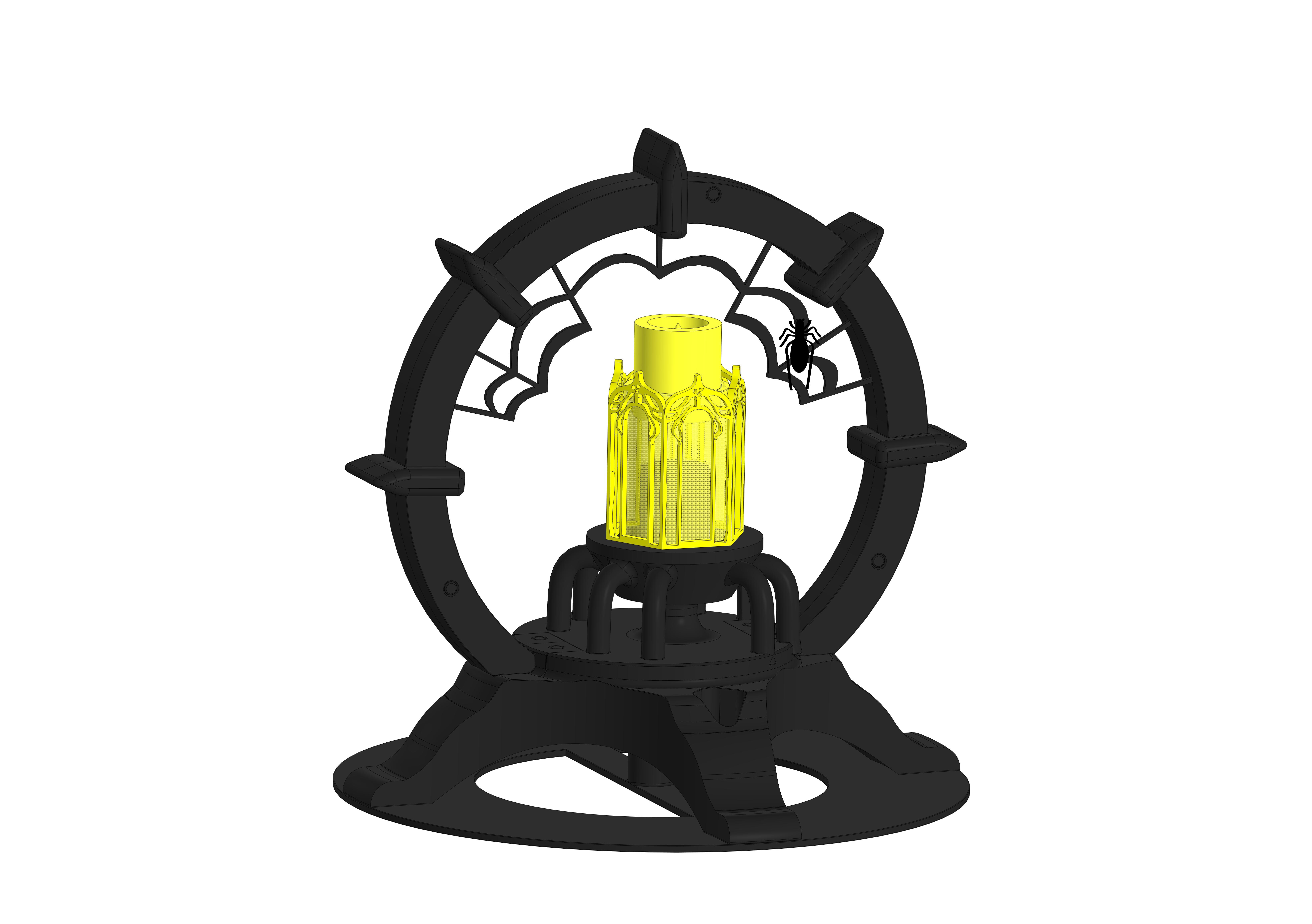

Полезный лайфхак по кастомизации
Модель дает отличный простор для экспериментов с цветом. Саму арку и основание круче всего печатать из глубокого черного или темно-серого пластика. А вот внутренний резной стакан, куда прячется свечка, я рекомендую напечатать из полупрозрачного (Translucent), желтого или оранжевого филамента. Когда вы включите покупную LED-свечу, этот пластик начнет мягко рассеивать свет, создавая иллюзию настоящего теплого свечения изнутри готических окон.
Сборка и склейка
Все элементы стыкуются между собой через пазы и комплектные оси. Для надежной фиксации всех соединений я использовал привычный секундный клей на основе цианакрилата (отлично держит жидкий Космофен). Склеивается все буквально за 5 минут, стыки получаются прочными и незаметными.
