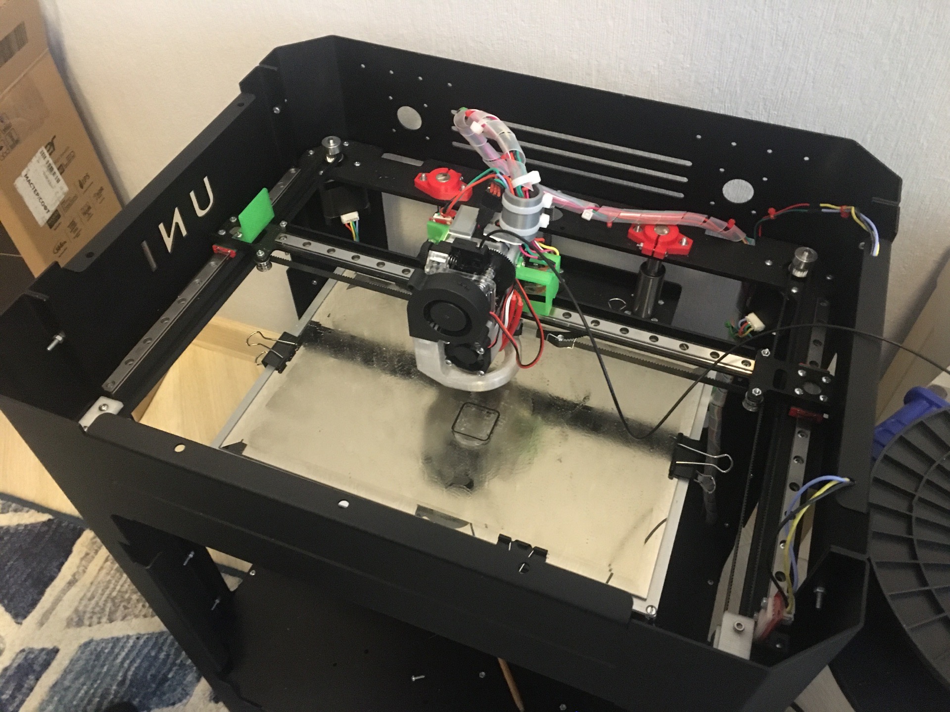

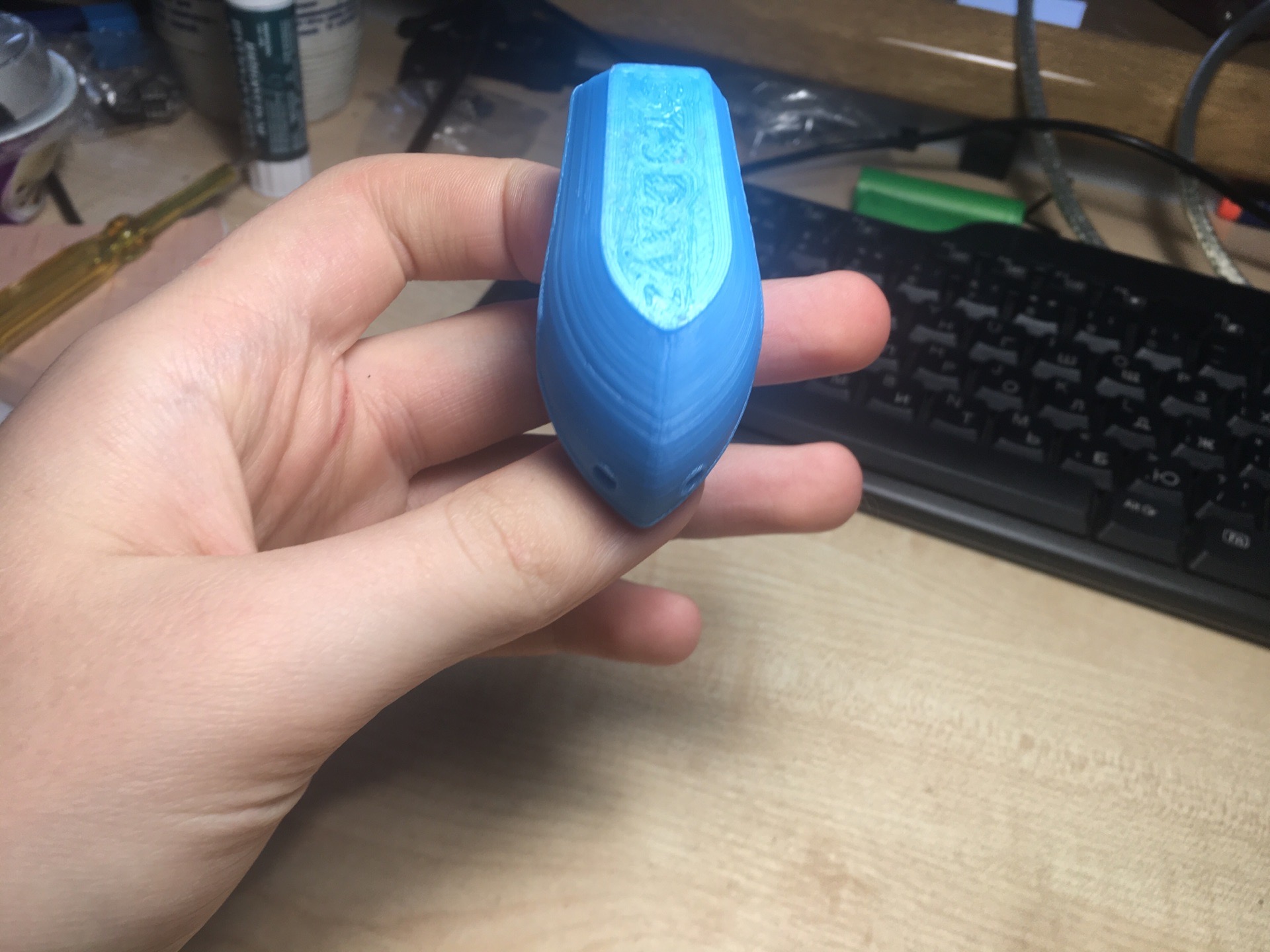

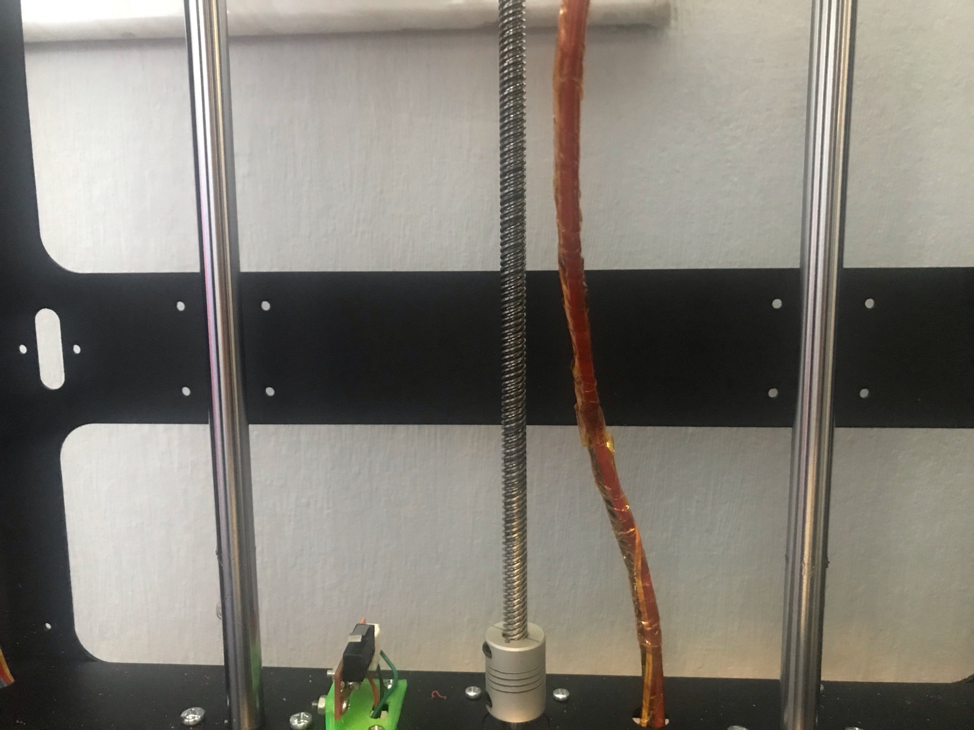

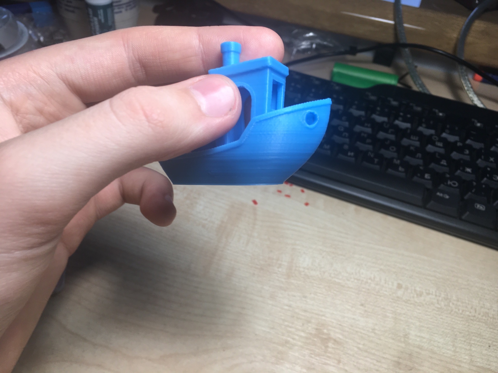

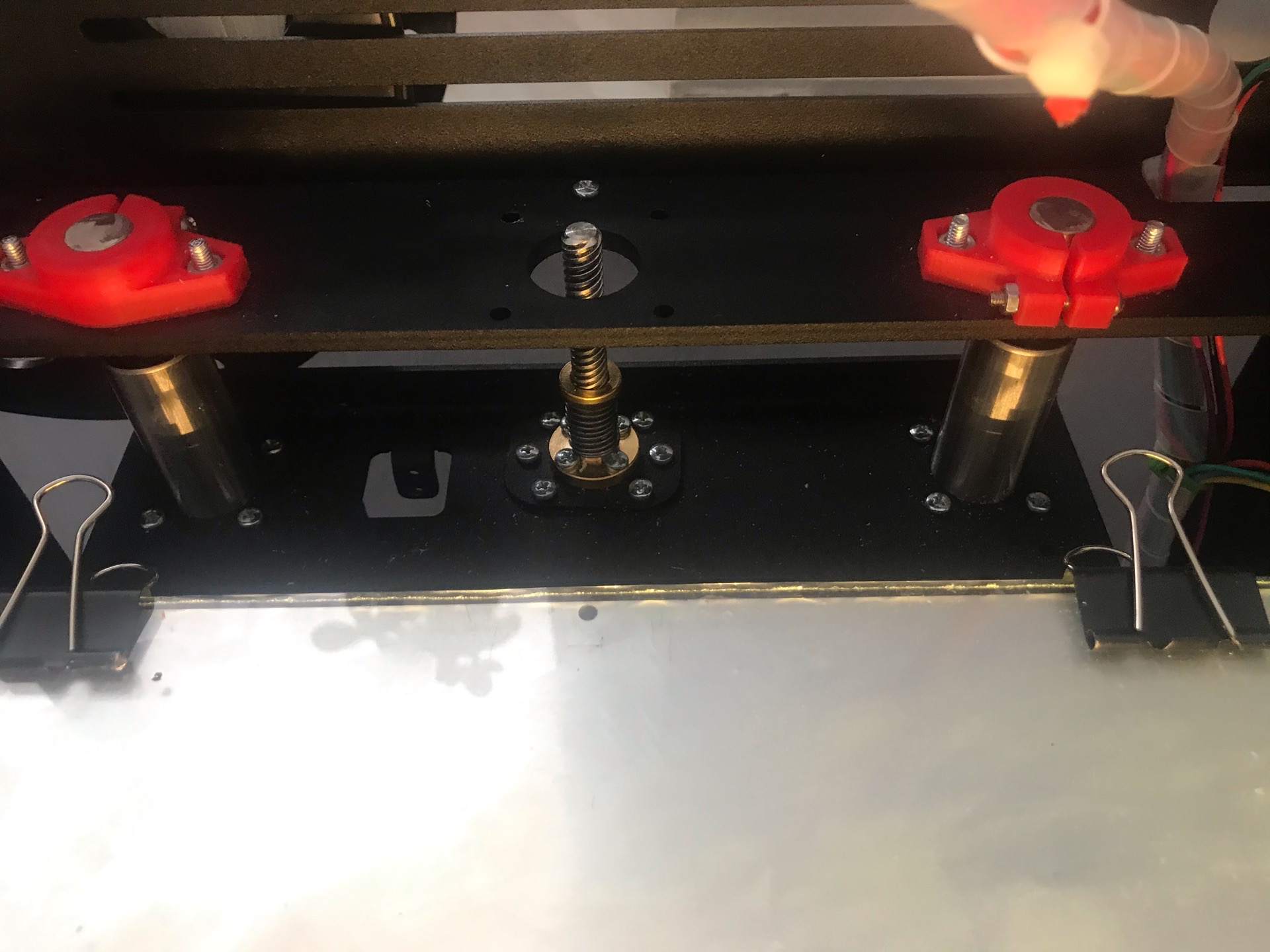

Продолжаю бой с волнами при 3д печати.
Всем привет, я уже больше месяца не могу решить проблему при 3д печати, а именно волны на модели. У меня самосборный 3д принтер на базе корпуса uni. Плата - lerdge k, драйвера - tmc2208, рельсы - оригинальный hiwin, ускорения по 2000 по всем осям, шаг двигателей настроен, кораблик напечатан pla от bestfilament, экструдер - 200 градусов, стол - 60. Валы по оси z полированные, подшипники хорошие. Температурную башню печатал, есть подозрения, что проблема в латунной гайке на винте, хотя она подпружиненная. Вот фотографии с принтером и примерами печати:
