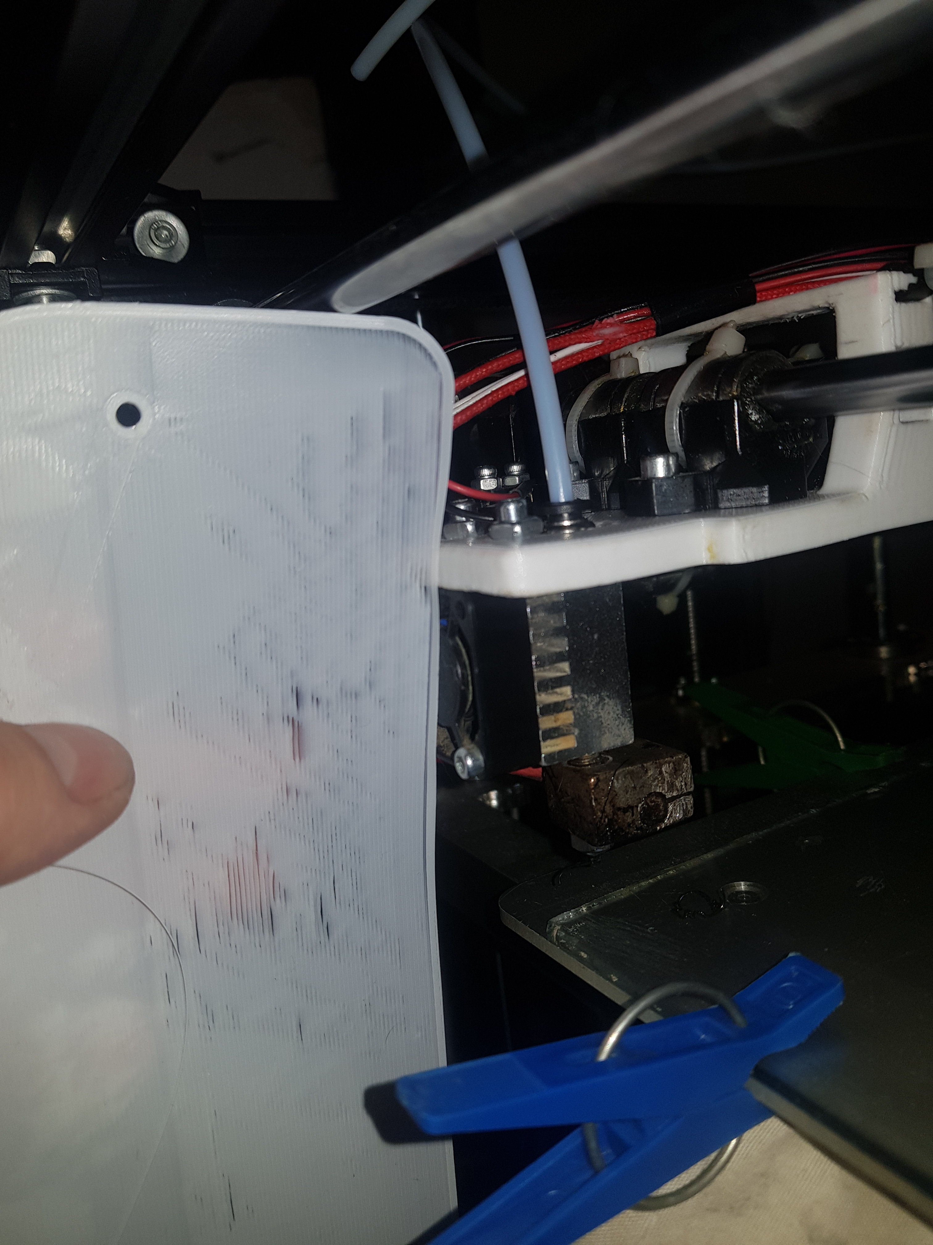

Здравствуйте дамы и господа! В силу нехватки опыта не могу разобраться с проблемой. Проблем такой, принтер ФЛСОН КУБ ( по мне так просто помойка, весь кривой косой и всегда проблемы) печатал я этим принтером как мог (всегда с гемором но печатал) тут умерло сопло. ну я купил стальное качественное и как раз пришло 2 катушки пла ФД ПЛАСТ. Печать стала идти хорошо и довольно качественно, до тех пор пока я не зарядил в него дешевый китайский нейлон. короче пластик ваще дрова (леской от триммера намного легче печатать) так вот после этого нейлона начались конкретные проблемы, чего б я не делал но пластик туго продавливается. причем я прокалял сопло прочищал трубку термобарьера менял тифлоновую трубку, менял температуру менял мотор экструдера (там все вроде норм) но ни чего не помогает. пластик туго давится и ощущение такое что он не успевает прогреться . и печать стиральную доску напоминает, то льет то недоикструзия. сопло 0.4 темп 200 экстр боуден (отдельный от головки) Заранее спасибо!
