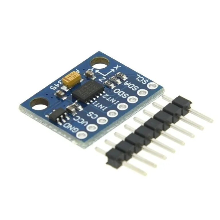

Принтер Ender 5 Pro + Orange PI 3 LTS, работает на клиппере.
2 день бьюсь с датчиком ADXL345.
Вроде все настройки апельсинки и клиппера сделал, во всяком случае при запросе:
ls /dev/spi*
мне выдает:
/dev/spidev1.0
а при запросе:
ls /tmp/klipper*
отдает:
/tmp/klipper_host_mcu
То есть как я понимаю - с точки зрения программной части все хорошо.
В printer.cfg добавил нужные записи:
[mcu opi]
serial: /tmp/klipper_host_mcu
[adxl345]
cs_pin: opi:None
spi_bus: spidev1.0
[resonance_tester]
accel_chip: adxl345
probe_points: 100, 100, 20 # an example
Датчик вот такой:
Проблемы с подключением датчика ADXL345. Ошибка Invalid adxl345 id (got 0 vs e5).Пробовал подключать и через витую пару с заземлением, и через прям короткие проводки - по 10 см, скрученные как рекомендуют разработчики клиппера вот тут:
https://www.klipper3d.org/Measuring_Resonances.html?h=adx#adxl345
GND+MISO
3.3V+MOSI
SCLK+CS
Пробовал подключать по разным инструкциям, все десять раз перепроверил - ошибка одна и та же, запускаю в консоли принтера команду:
ACCELEROMETER_QUERY
и получаю ошибку:
Invalid adxl345 id (got 0 vs e5). This is generally indicative of connection problems (e.g. faulty wiring) or a faulty adxl345 chip.!! Invalid adxl345 id (got 0 vs e5).
Возможно конечно мне достался бракованный датчик, но все же хотелось бы проверить до конца, что я сделал все что мог :)
Теперь вопросы:
1. Как можно протестировать и убедиться, что с точки зрения софта у меня все настроено верно?
2. Как можно понять, что именно датчик бракованный?
3. Возможно есть какие то еще варианты исправления, которые я не учел?
Всем заранее спасибо за помощь!
