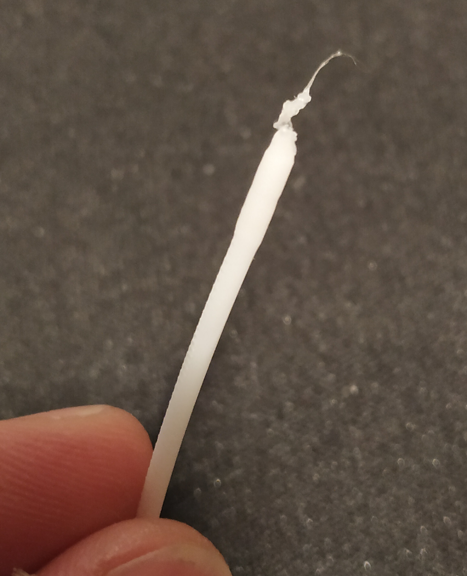

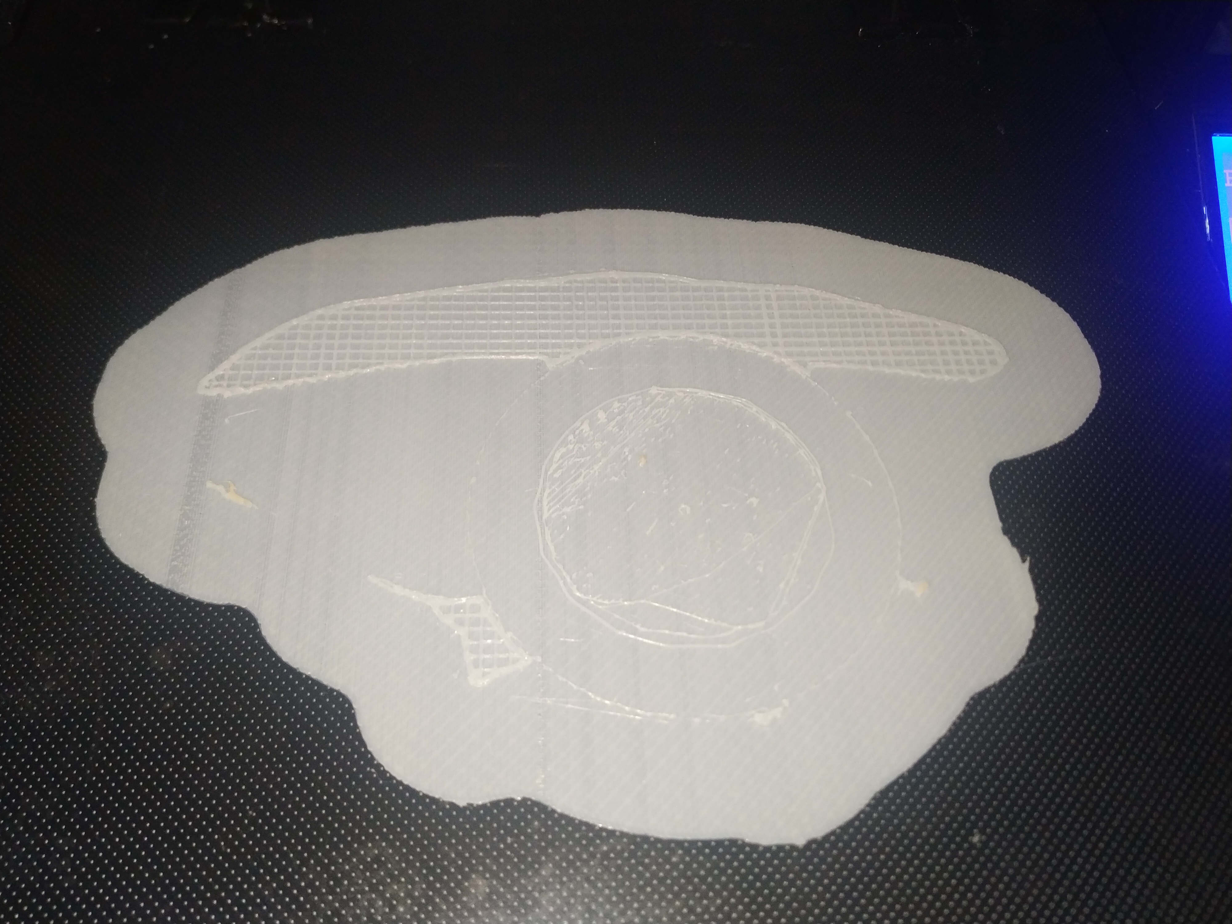

Здравствуйте! Через некоторое время после запуска печати пластик начинает выходить из сопла с перебоями, а потом и вовсе перестаёт выходить. Печатаю пластиком PLA, температура сопла 210 градусов, стола 70. Раньше думал, что проблема в стандартном экструдере: тепло передаётся на радиатор по болтам, которыми к радиатору крепится нагревательный блок, термобарьер перегревается и пластик плавится ещё в тефлоновой трубке. Купил E3D V6, но проблема осталась. На конце нити филамента заметное утолщение, как будто пластик действительно плавится слишком "рано". Пожалуйста, напишите, какие могут быть причины.
