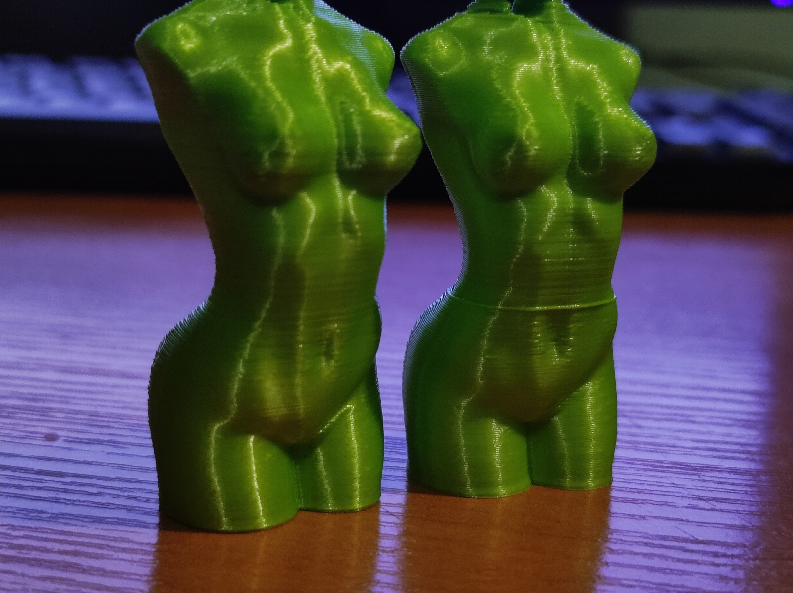

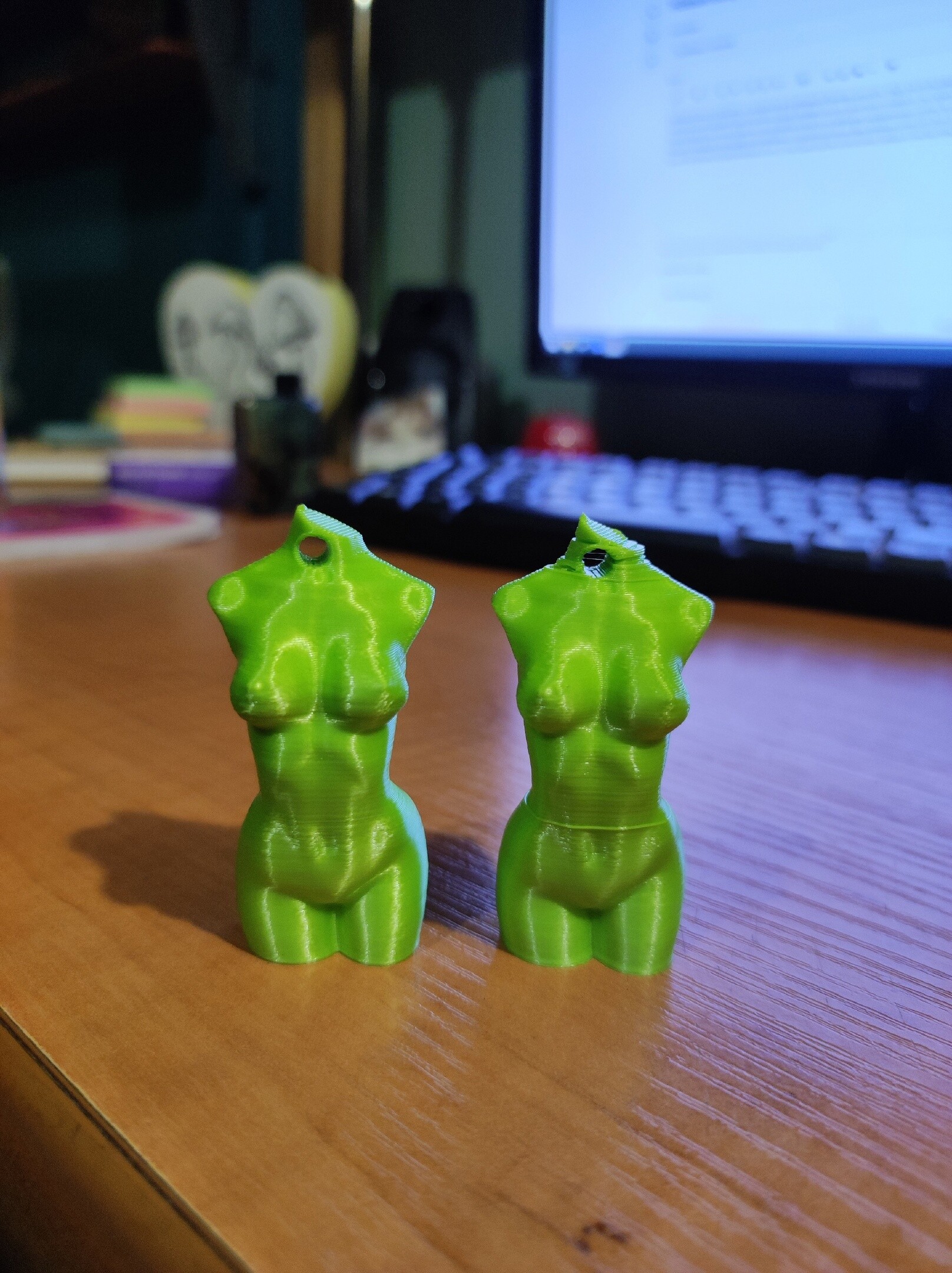

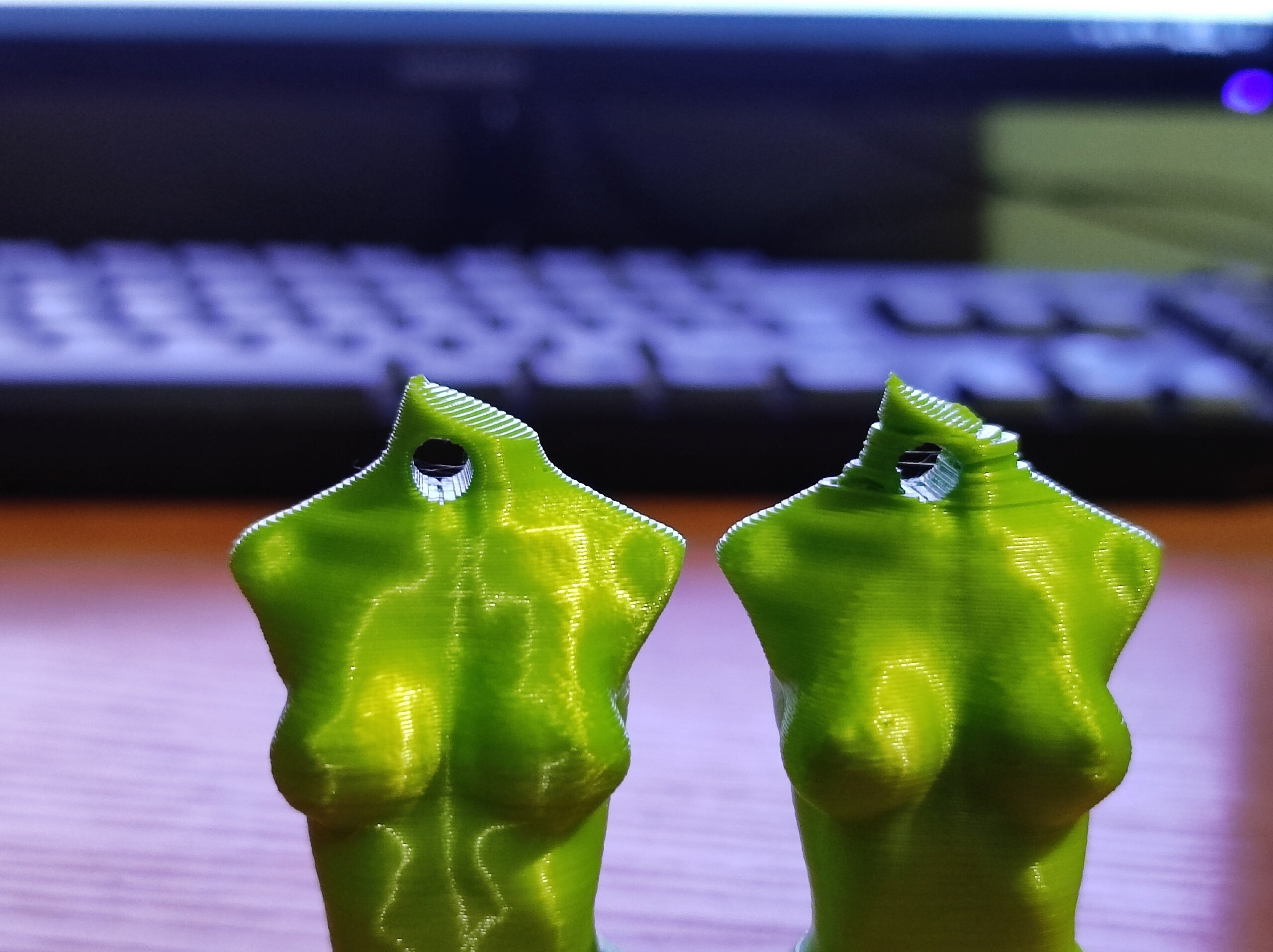

Добрый день,столкнулась с неприятной проблемой.Принтер anycubic mega x,в пользовании меньше года. При печати начал издавать два странных звука,первый шел из печатной головки,то ли скрип,то ли трение сильное,а второй,будто бы сопло прям по столу движется(хотя калибровка нормальная,и сопло по столу не терлось) . Решила поменять экструдер,и проблема со скрипом ушла,но звук трения сопла об стол остался.И добавилась новая проблема,неравномерные слои,странная подача(вверху модели хорошо видно). У них один gcode, напечатаны одним и тем же пластиком.
