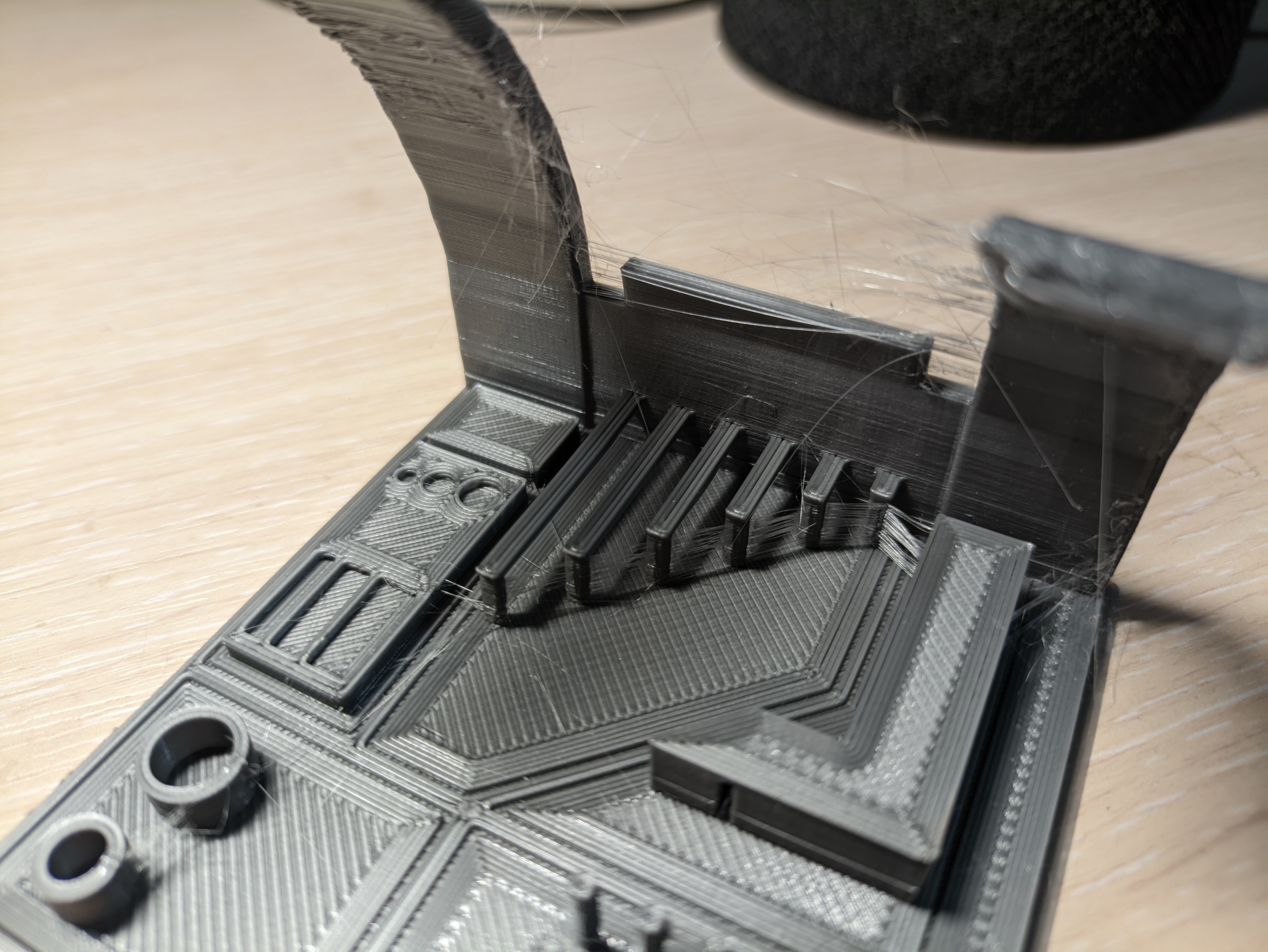

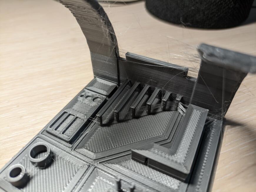

Читаю сей ресурс давно, было взято много идей для переделки теперь вот приходится писать первый пост, и это пост о помощи.
Принтер: Anet A6, переделан. Стальная рама, E3dv6 экструдер, боуден, франкенштейн каретка. Прошивка Клиппер. До переделки с директа на боуден все устраивало, кроме вобблинга. Теперь никак не могу настроить ретракт, даже на PLA сопли, фото прилагаю. Это более менее при ретракте 6,5 мм скорость 45, остальное только хуже. На директе сроду не было соплей, тут уже руки опускается. Что нибудь можете посоветовать?
Тест печатался на 0,2 мм и скорости 50 мм/с.
Мосты и прочее идеально, а сопли уже задолбали.
