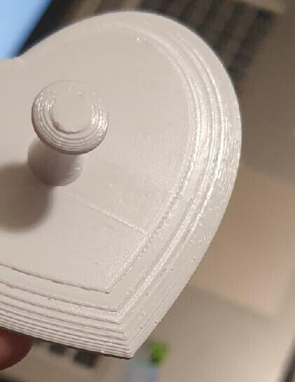

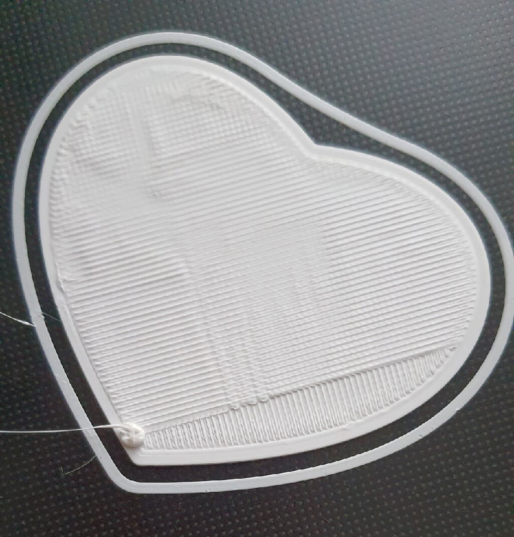

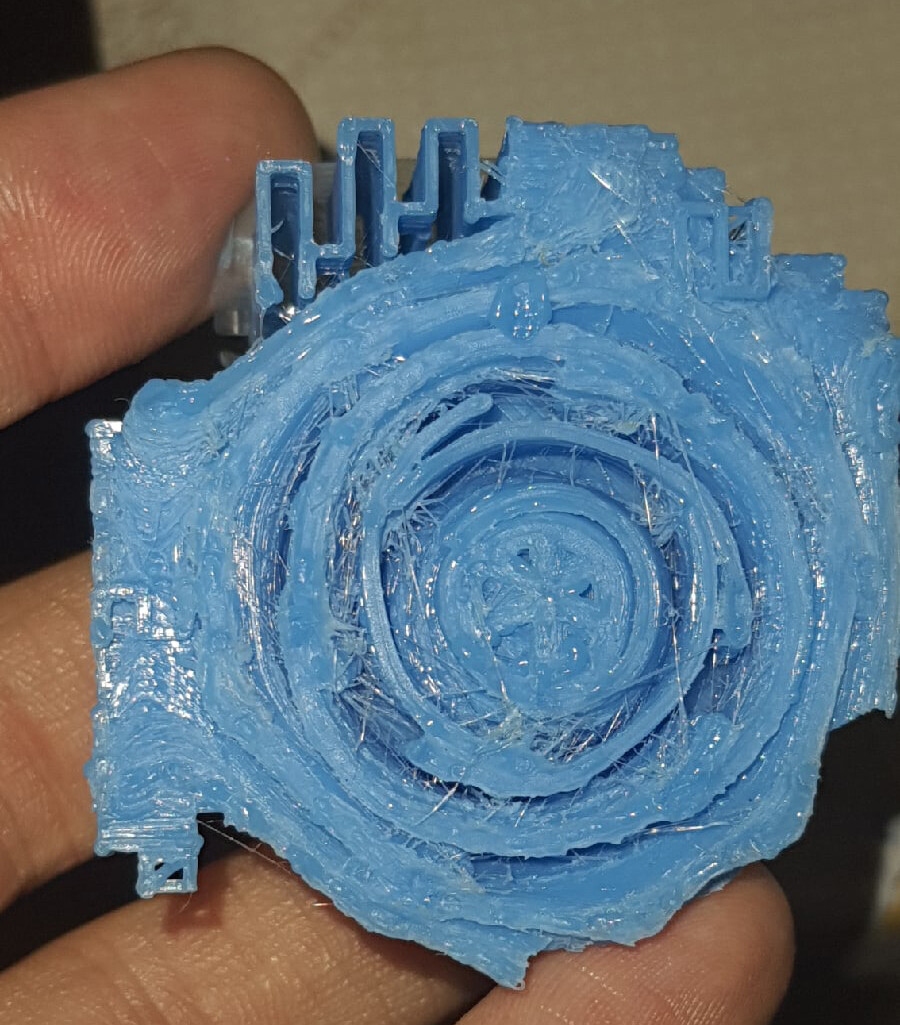

Ну собственно к делу. С недавнего времени проблемы посыпались рекой. началось 3 дня назад, когда я захотел напечатать подруге подарочную коробочку в виде сердца, ну и  положить колечко внутрь.
Проблемы при печати (ender 3 v2)

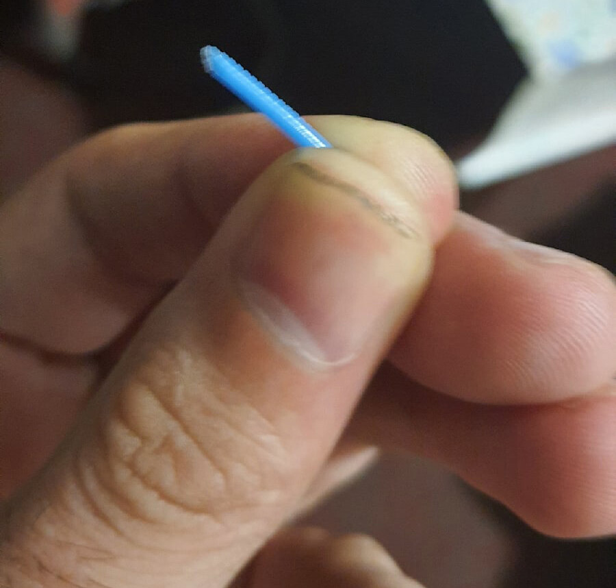

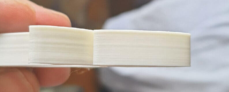

На первых 3 слоях пошли нахлесты/борозды пластика, благо в итоге выключили свет и печать прекратилась. Продолжать не стал. После чего проверил податчик филомента, а так же пере калибровал стол и  поток (вытащил фитинг, через меню принтера подал 100 мм пластика, после замерев линейкой, так и оно и оказалось). После поставил закаленное стекло, а в  в качестве адгезива использую клей для 3д печати (липнет мама не горюй, да после остывания отлипает практически само)
Проблемы при печати (ender 3 v2)размер самого прутка пластика гуляют от 1.74 до 1.77, отклонение вроде небольшое.

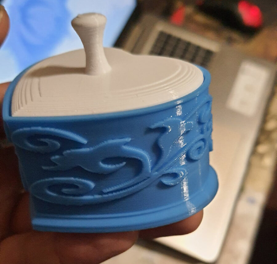

Проблемы при печати (ender 3 v2) в итоге напечатать коробочку мне все же получилось, не без проблем, не совсем идеально, но все же.
Дальше все последующие модели были с такими же симптомами:
1) На первых 3 слоях пошли нахлесты/борозды пластика;

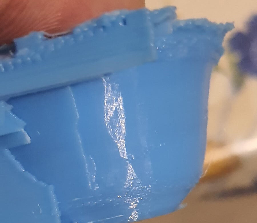

2) либо в начале, когда в середине модели появляется следующий дефект когда сопло при перемещении вмазывается в модель, тем самым уничтожая модель. Хотя для таких моделей в слайсере указываю поднятие оси z при откате или в PrusaSlicer: приподнимать сопло на я обычно ставлю от 1 до 2 мм.

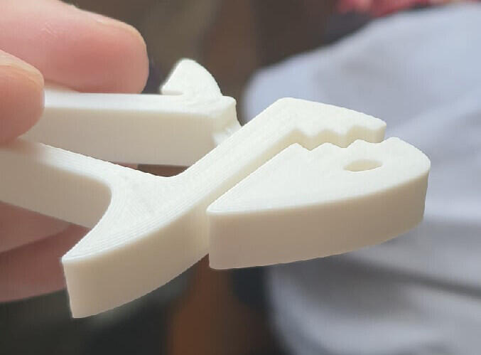

В итоге не подтягивание осей, ни замена пружин на столе, не помогает. В итоге за последние часы мне удалось более или менее напечатать пару прищепок для родителей:
