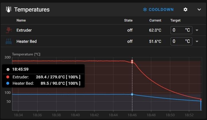

Подскажите пожалуйста, как решить проблему. У меня Anycubic Mega S. Есть необходимость печати на 280 градусах, принтер подготовлен, но проблема в том, что по-видимому не хватает мощности нагревателя, хотя я заменил стоковый 40Вт нагреватель на 50 Вт. При этом нагреватель на 40Вт вёл себя точно так же, я не заметил какой-либо разницы.
Калибровки ПИД делал. БП стандартный.
При печати принтер держит температуру, но в какой-то момент она начинает падать, и принтер вырубается с ошибкой. Это может быть обдув, даже минимальный, или сквозняк.
Heater extruder not heating at expected rate
See the 'verify_heater' section in docs/Config_Reference.md
for the parameters that control this check.
Once the underlying issue is corrected, use the
"FIRMWARE_RESTART" command to reset the firmware, reload the
config, and restart the host software.
Printer is shutdown
Собственно, вопрос, как увеличить мощность нагрева, чтобы он уверенно держал температуру, без термокамер?
