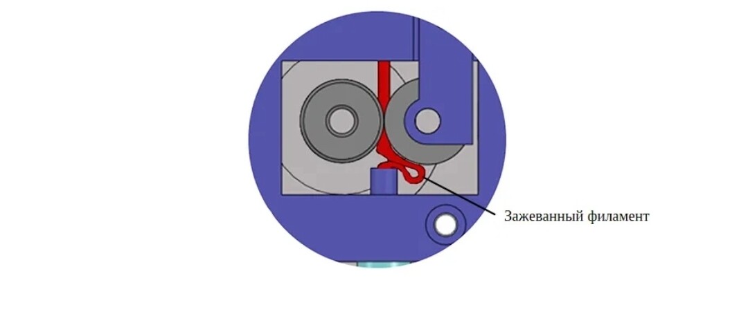

Механизм подачи пластика зажевывает пластик.

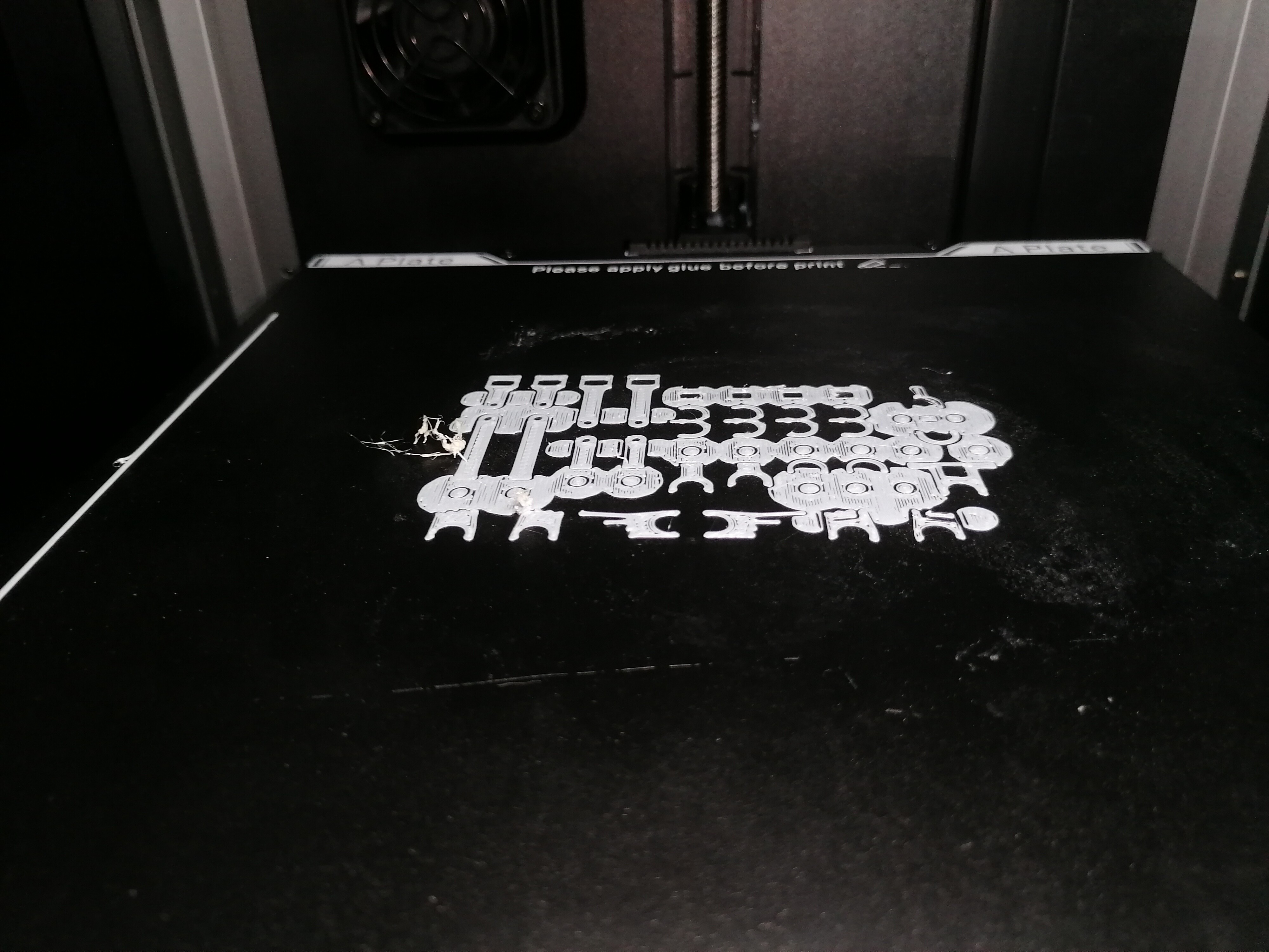

Механизм для подачи пластика начал зажевывает PLA пластик. Сначала образовался наплыв пластика как на этом рисунке.
Я решил эту проблему уменьшил температуру. Но пластик продолжил заедать. Попробовал увеличить температуру, не помогло, но пластик между экструдером и нагревательным блоком наплывать перестал. Несколько раз прочищал нагревательный блок и все бесполезно, пластик зажевывало даже на 1м слое.

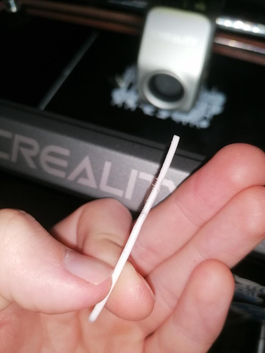

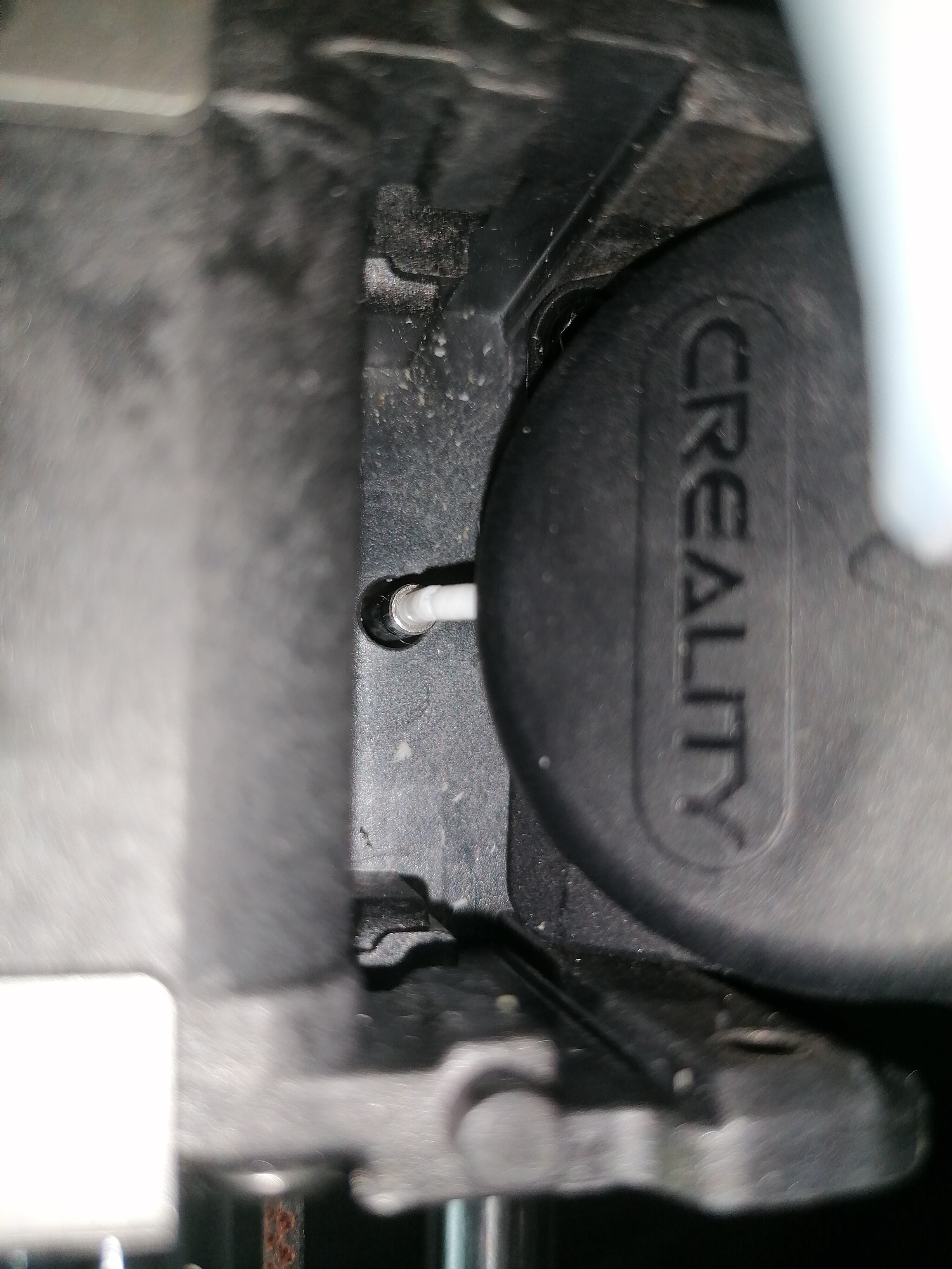

Я извлекал пластик из экструдера и на уровне подающих шестерней на пластике образовывались отпечатки. На месте где пластик был в нагревательном блоке образовывались утолщение прутка.
PLA пластиком я печатал сначала 220°, потом опустил до 200°, температура размягчения ставил 35°. Слайсил в ORCA. Принтер Creality K1C
