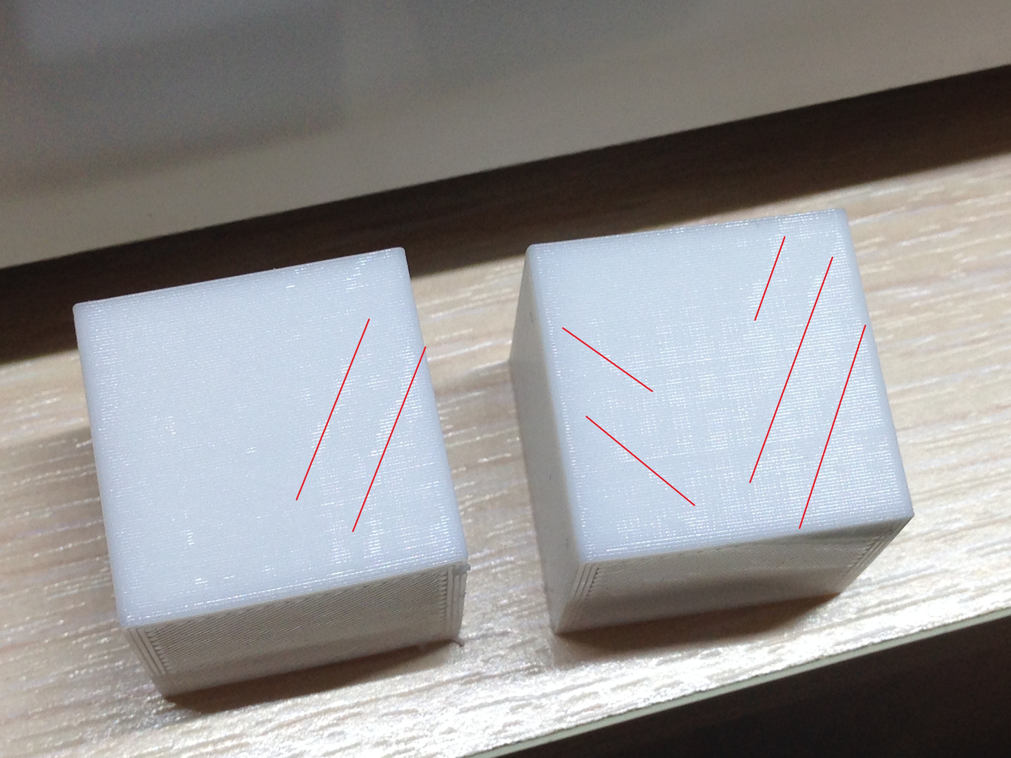

Проблемы печати ZAV PRO v3 тестовый куб 20*20

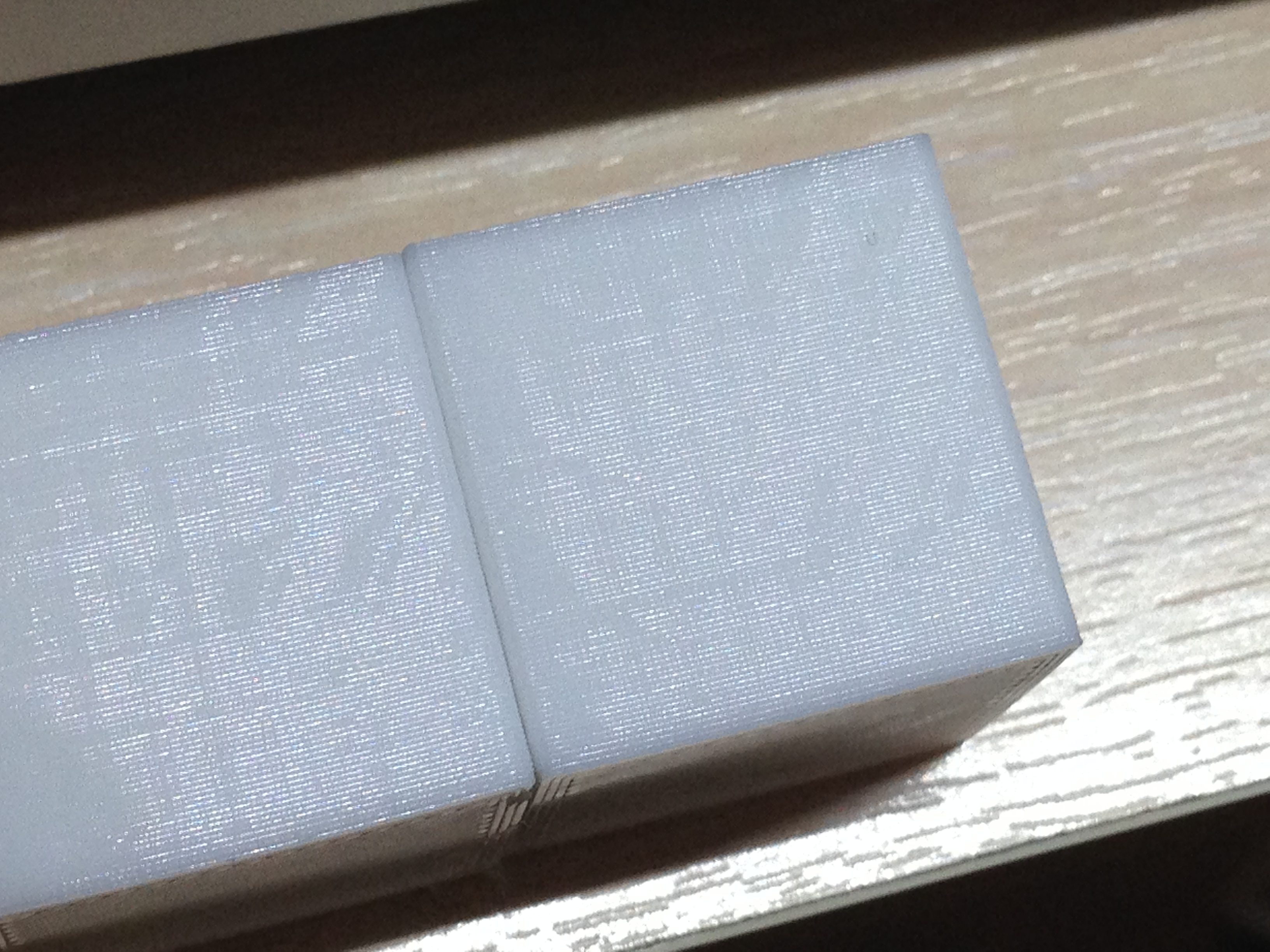

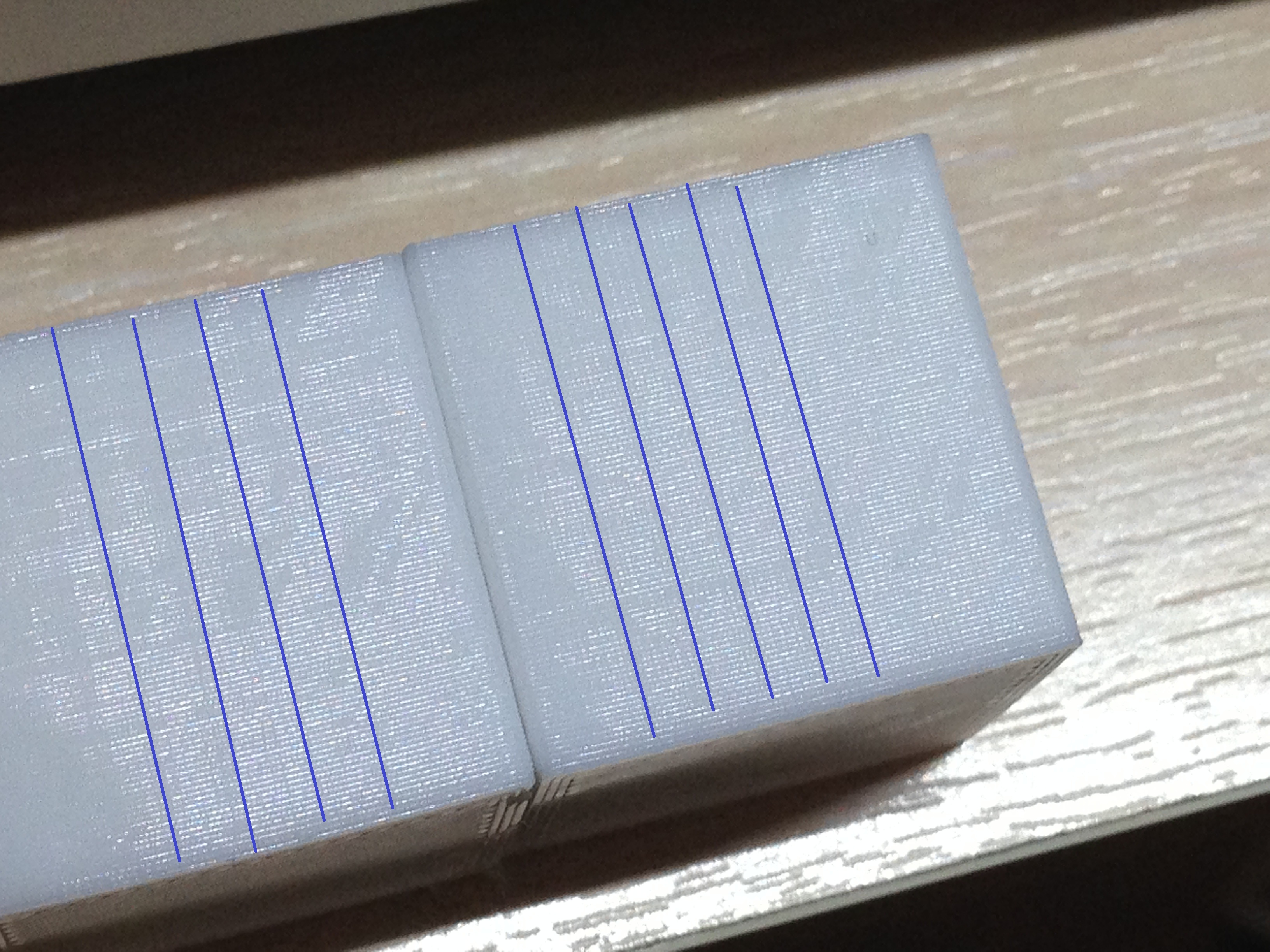

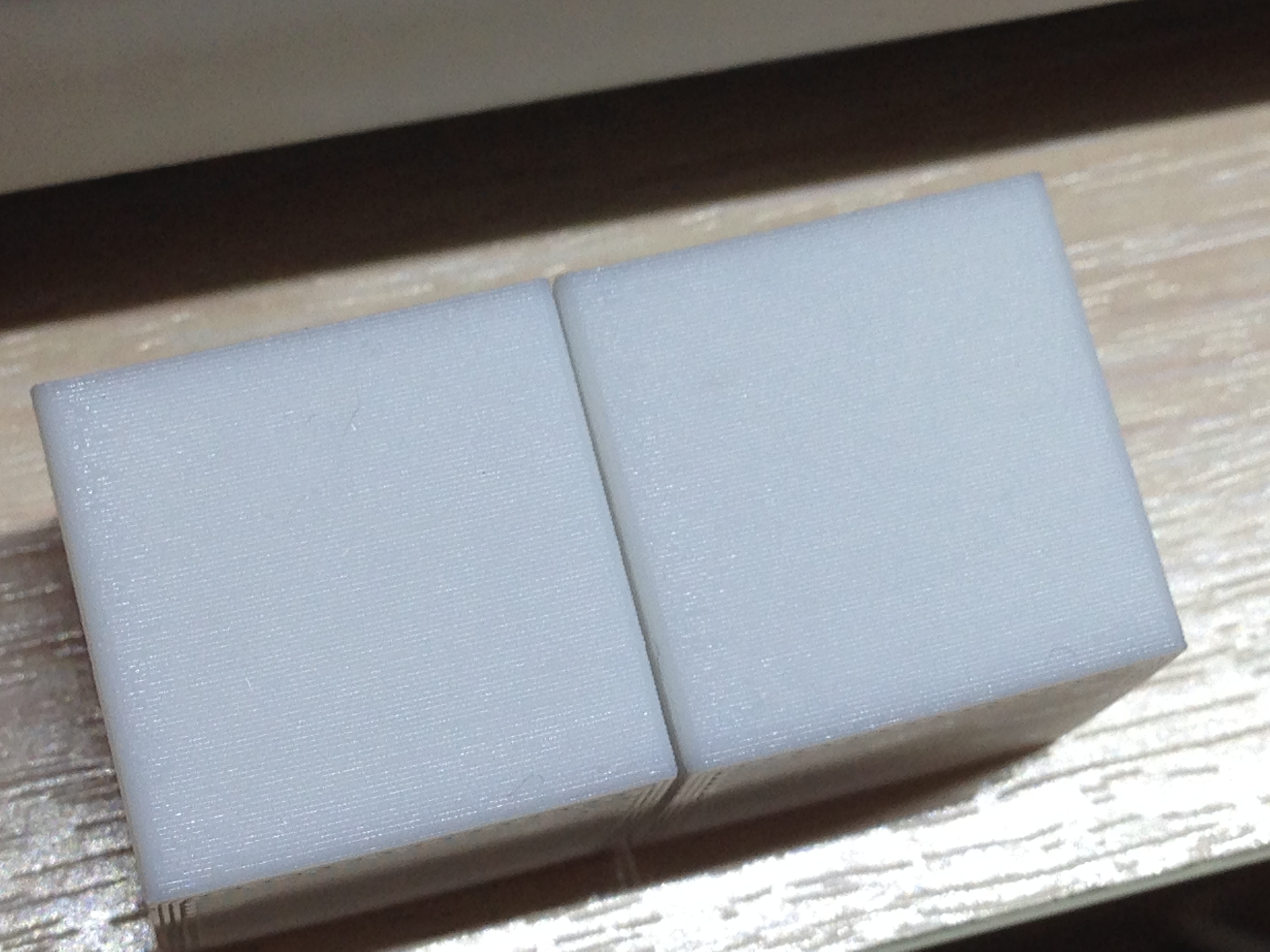

Народ подскажите куда копать? новый zav pro v3, lerdge x, драйвера lv8729, двигатели 1.7А, ток на драйверах выставил 1.5А,сопло 0,4мм, стол 70 град., сопло 220 град., высота слоя 0,2мм, заполнение 20%, пластик PETG BESTFILAMENT, обдув пробовал от 50 до 100%, скорость печати ставил от 20 до 80мм, настройки для кура из патча в группе ZAV. Ремень натягивал - ослаблял. результат 0. механика или софт?По оси X все ок, по Y вертикальные полосы и артефакты под углом.
Пропуски при печати
Коллеги, помогите!
Почти также проблема, помогло....
