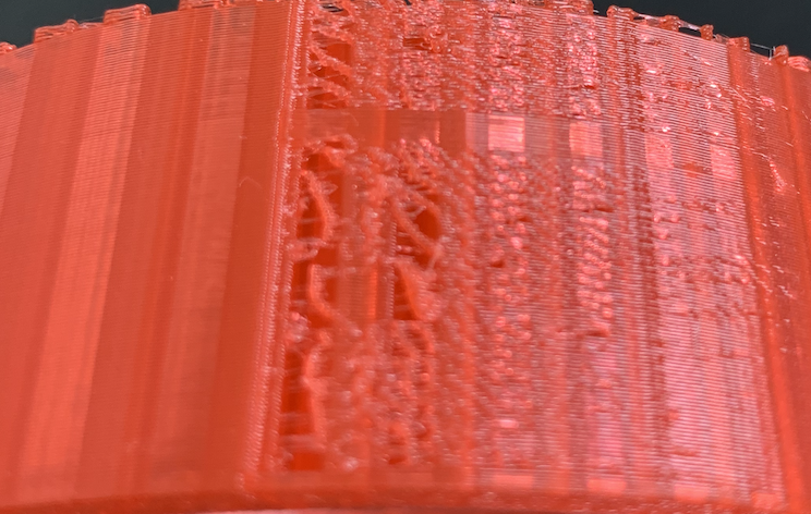

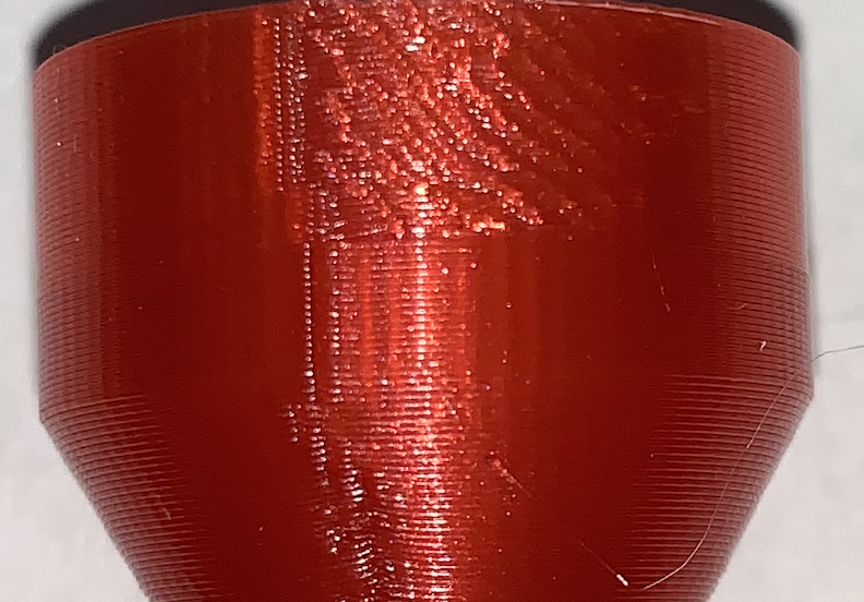

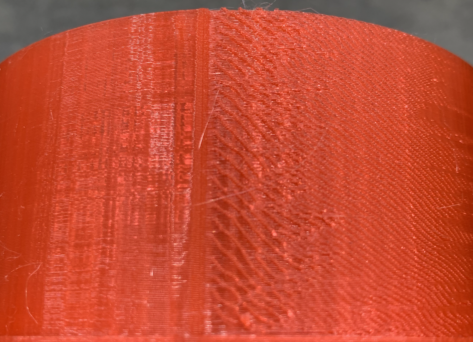

При печати PETG (ABSmaker) в районе шва уже на второй детали получаются вот такие косяки:
1. Модель диаметром 3см
2. Модель диаметром 100мм
3. И внутрення поддержка от большой детали:
На последнем фото видно, что слева от линии шва пластик лежит нормально, но справа начинается месиво.
По настройкам:
высота слоя 0,2мм
ширина линии 0,4мм
плотность заполнения на 1м фото 100, на втором 80
температура 230/75
скорость печати 60 на первом, 80 на втором (внутр 40 мм/сек).
откат 6мм, при 25 мм/сек
В чем может быть проблема в данном случае (кроме кривых рук), в скорости, откате или еще в чем-то?
Как всегда очень признателен за помощь.
