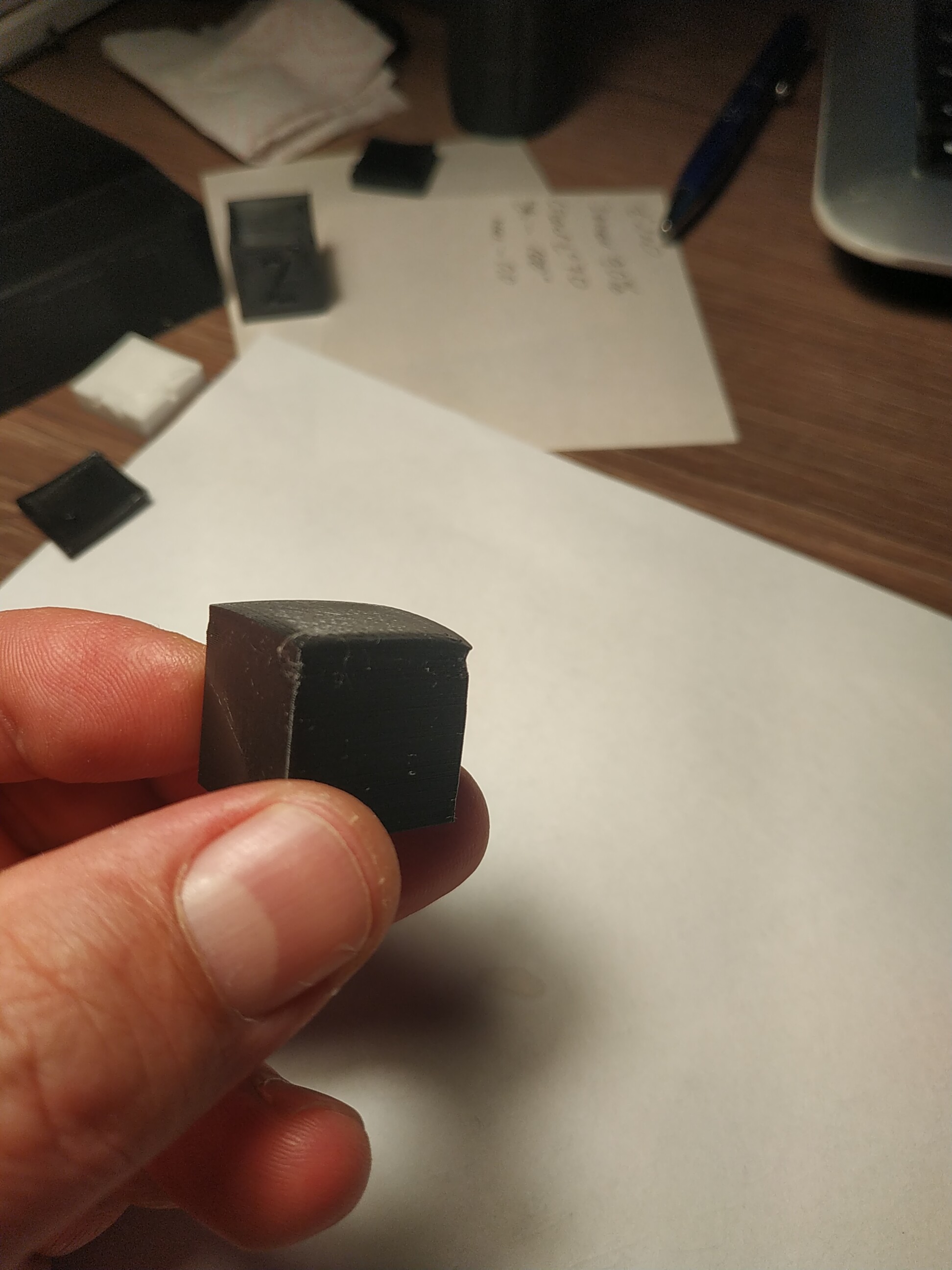

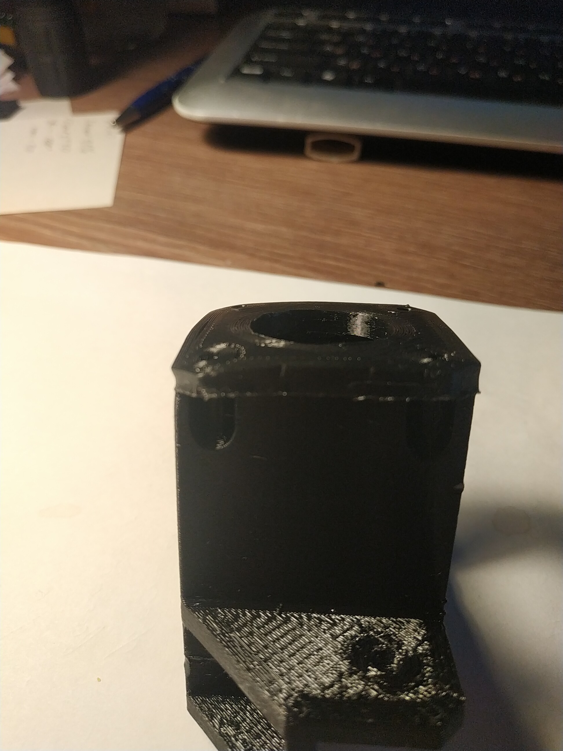

Всем привет. Flying Bear Ghost 5, печатал пластиком PLA все было более-менее нормально, попробовал PETG - засада, ничего кроме PLA не липнет к штатной ультрабазе. То-есть через несколько минут печати, пластик начинает выгибать с левого дальнего угла, и тянет всю противоположную сторону.
В итоге деталь поменьше отрывает, а большие детали днище деформирует но не отрывает. Пробовал все менять нагрев стола и стола с шагом в 5градусов - не помогает. Пробовал менять толщину первого слоя, как советовали в обзорах, скорость, охлаждение, протирал стол спиртом, водкой, ацетоном - гнёт и все тут. Калибровал стол, проверял термопарой температуру хотенда и стола, все норнм, врет не больше 1-2 градусов. Petg пластик сушил, грел – всё одно. Ставлю обратно PLA и все работает как при первом старте, все липнет и более - менее сносно печатает. Кто сталкивался с такой проблемой?
