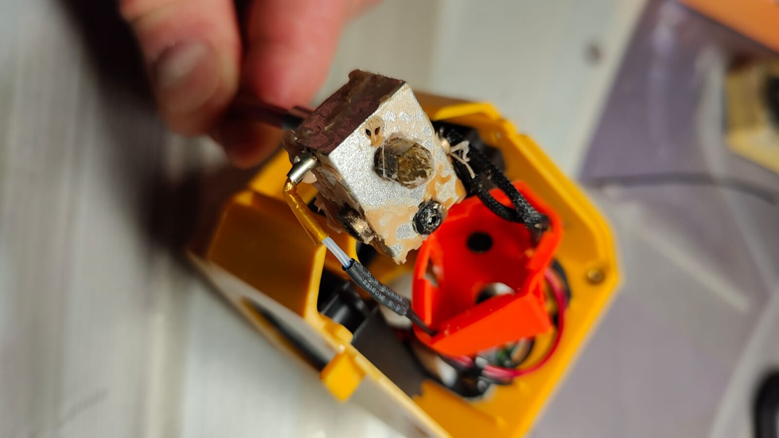

Имею принтер FlyingBear Ghost 6 в полном стоке. После покупки напечатал не много: сначала спечатал комплектную катушку ПЛА, потом докупил еще пластика и печатал новым ПЛА, далее решил попробовать печатать ПЕТГ. Всё печаталось вполне прилично до того момента, пока я не решил перейти обратно на ПЛА.
Первые несколько печатей худо-бедно напечатались - была проблема адгезии между слоями, но это из-за того, что я стол забыл откалибровать, до кучи приподнял температуру до 215. И вот я решил напечатать большую пластину, размером с весь стол, тут начались приколы:
Сначала, примерно через час печати, я заметил, что привод не может протолкнуть пластик, щёлкает и возвращается на место. Поставил печать на паузу, выбрал замену филамента, сделал откат пластика на 5 мм, иглой пошурудил в сопле - вроде пластик пошёл. Продолжил печать, но через несколько десятков минут ситуация повторилась.
Выдернул филамент, откусил сопли, заправил заново. Параллельно поискал и прочитал, что такое может быть при грязном пластике и/или забитом сопле. Еще раз почистил сопло иглой, запустил печать коробочки для очистки филамента. Минут через 10 (из 30) печати начались пропуски пластика и, как следствие, отсутствие некоторых слоёв, что привело опять к паутине над моделью.
Снова всё остановил, стал читать как чистить сопло. В итоге, всё разобрал, сопло нагрел на газовой комфорке и вытянул из него пластик. Также обнаружил пластик внутри термобарьера - нагрел его немного маленьким феном для термоусадки и пинцетом аккуратно вынул пробку. Всё собрал обратно, вкрутил сопло с небольшим усилием в хотенд.
Прочитал, что пластик надо в масле смазать и прогнать такой пластик, чтобы масло сделало "защитную пленку" и препятствовало прилепанию пластика к соплу.
Запустил печать коробочки - отлично получилось - всё без проблем.

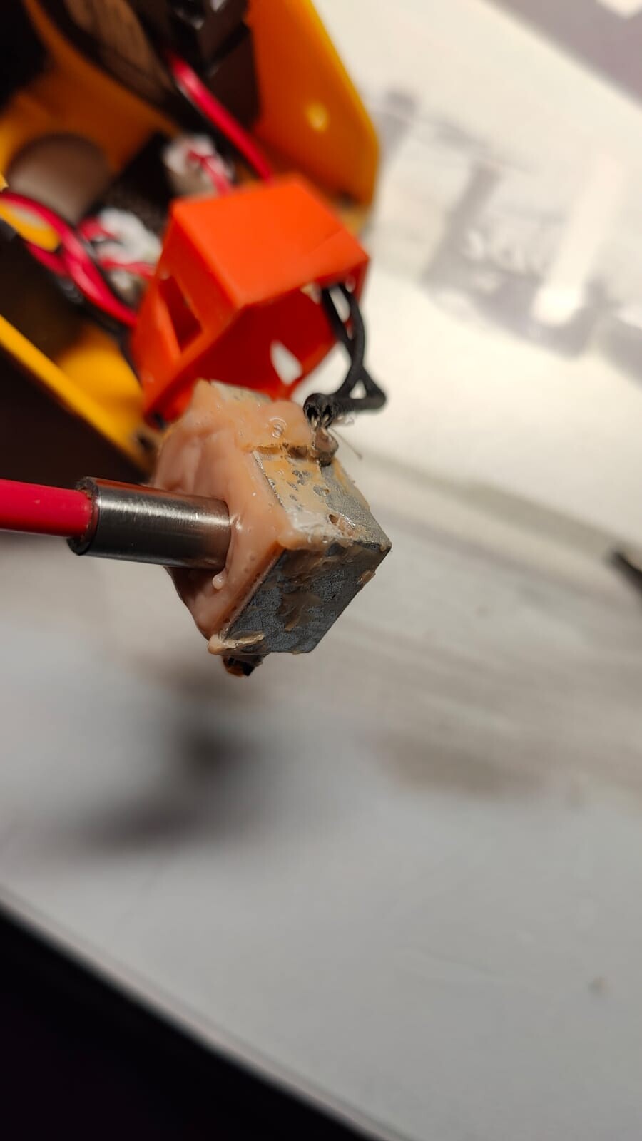

Ну, думаю, всё должно работать как новенькое - надо запускать большую деталь. Запустил, печатает, ничего нигде не пропускает - я доволен. Прихожу периодически, проверяю процесс. Ну и в один из таких заходов наблюдаю сдвиг модели. Думаю: "Досадно, ну ладно, наверное сопло модель зацепило, надо подъем головы поставить." Но посмотрев на сопло, я понял, что оно в огромной капле пластика. Начал чистить сопло, а пластик не только с сопла снимается, но и откуда-то из-под силиконового кожуха тянется. Короче оказалась весь хотенд внутри силиконового колпачка в слое пластика.
Проблема забивания хотенда и вытекания пластика из него при продолжительной печати.Проблема забивания хотенда и вытекания пластика из него при продолжительной печати.
И вот у меня вопрос: Как такое могло случиться? Неужели из под сопла надавило столько?? При этом большая часть пластика сверху...
Помогите разобраться с причиной появления такой ситуации и как ее в последствии избежать?
