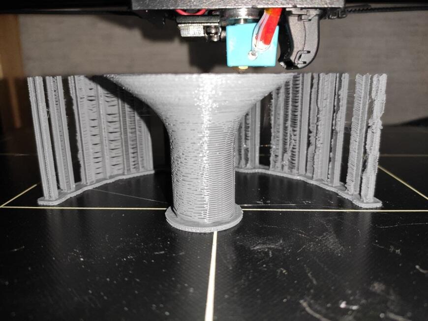

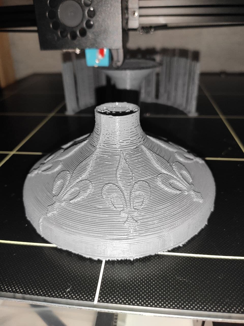

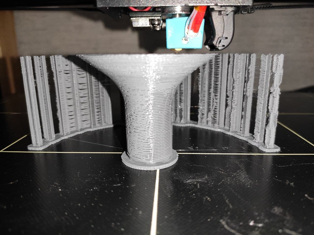

В общем поставил я тут печатать одну штуку.
И слои как то очень странно ложатся.
Всё норм держится, но лесенка прям пипец.
Принтер anycubic chiron
Сопло 0,2мм
В куре настройки: высота слоя 0,4, ширина линии 0,2.
Модельки с высотой слоя 0,2 и 0,1 печатаются шикарно, а вот 0.4 какая то хрень.
До этого печатал соплом 0,4, и было норм всё.
В общем я пытаюсь понять в чём проблема.
