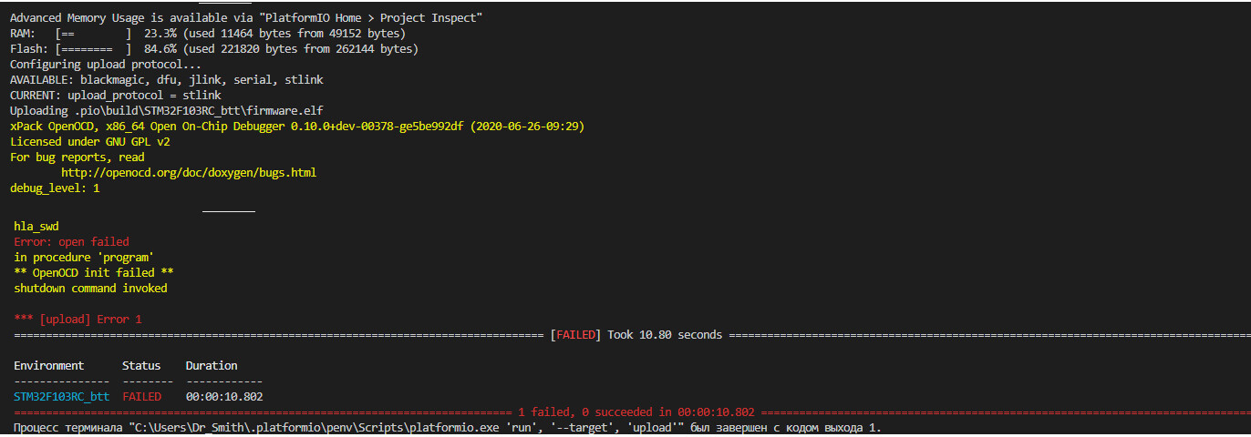

Проблема с заливкой прошивки на BIGTREETECH-SKR-MINI-MZ v1.0

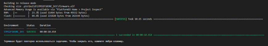

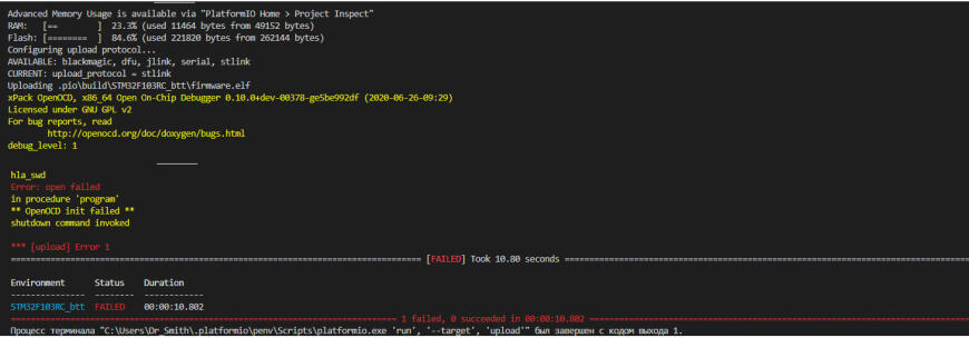

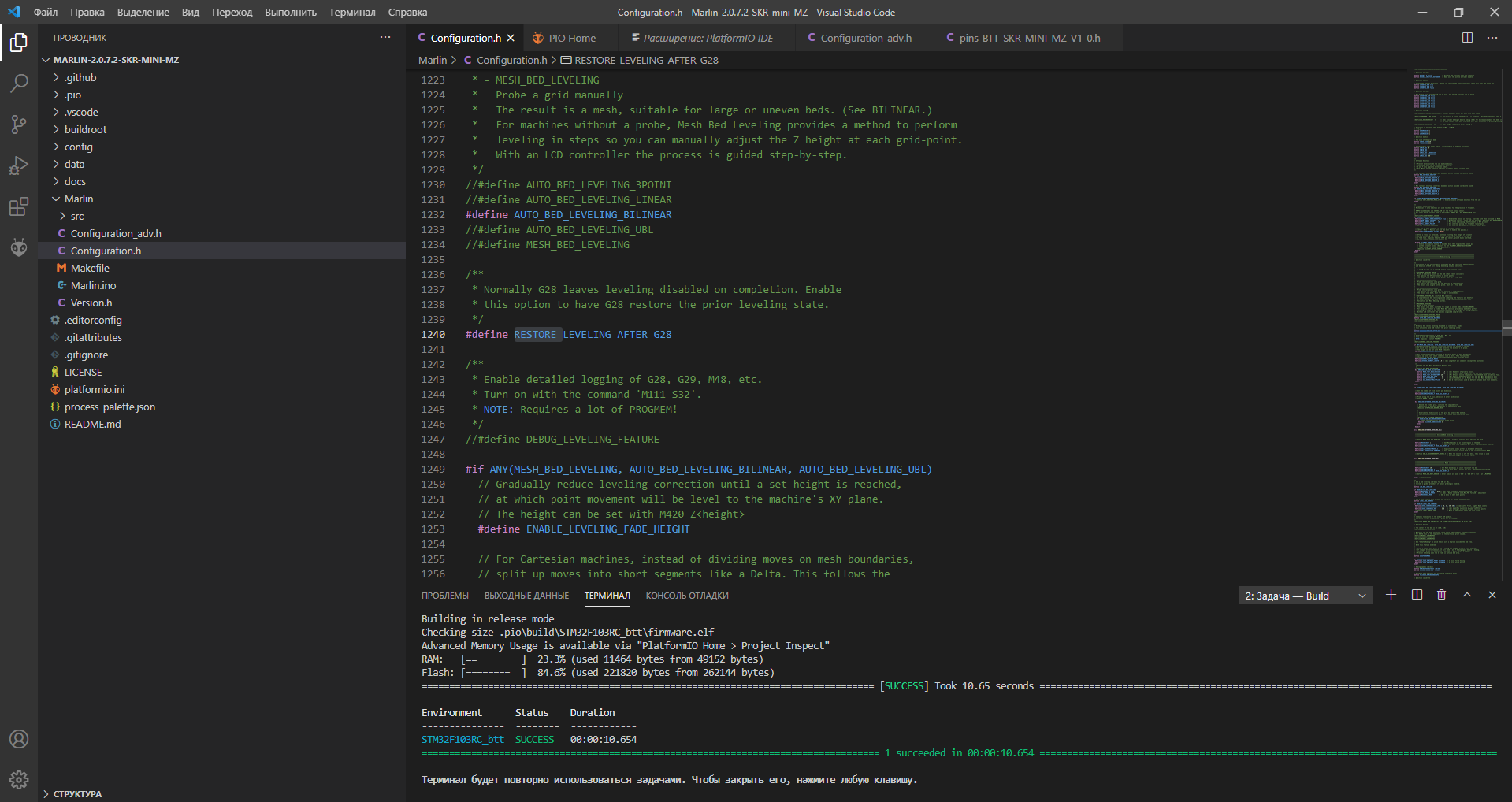

Возникла проблема при работе с прошивкой Marlin-2.0.7.2. Точнее не с прошивкой, а с Visual Studio Code. Компилирование прошивки проходит успешно, но при попытке её залить по USB в принтер - вылетает ошибка. Драйвера установлены корректно (печать с Куры по USB идёт), ОС - Windows 10. Кто сталкивался с такой проблемой - помогите! Заранее, огромное спасибо!
