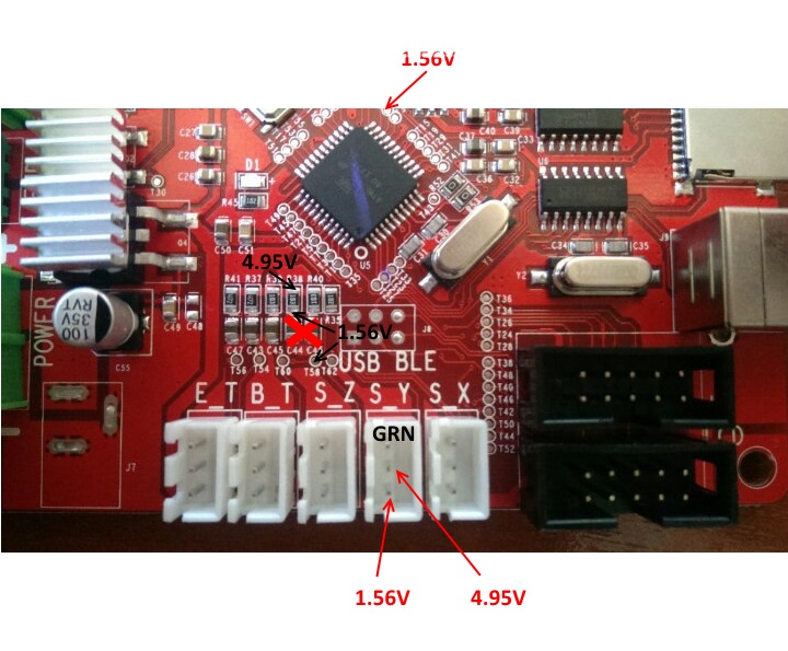

Проблема с Y концевиком на Anet A6. Прошу помочь.
Коротко: пытался установить автоуровень на Anet A6.
1. Установил резисторы на датчик, подключил его на 12В, выходное напряжение на сигнальном проводе 3,5В (сжечь плату не мог).
2. Залил прошивку от skynet3d 2.3.2. Все заработало, за исключением X и Y концевиков. Принтер продолжал при AutoHome трещать движками и тупо их не замечал.
3. Путем изысканий и поиска решения, удалил конденсаторы С44 и С45 на плате. Результата это не принесло.
4. Погрешил на резисторы R38 и R40. Выпаял, заменил на новые. В итоге концевик по X заработал, а по Y нет.
Резистор на 10 кОМ - не бракованный, проверял 2 раза.
5. В итоге сейчас напряжение на сигнальном штырьке Y концевика = 1,56В, вместо необходимых 5В. Такое же напряжение на выходе T58 и T57 у микроконтроллера Atmega. У резистора R38 c одной стороны 4,95В, с другой те же 1,56В.
Вопросы:
1. Я каким-то чудесным образом спалил микроконтроллер Atmega 1284P и его теперь под замену? Вроде как менять больше ничего не остается.
2. Каковы могли быть причины падения напряжения на концевике при установке прошивки?
План схему поля боя прилагаю.
Буду благодарен любому дельному совету.
