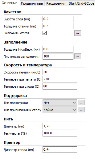

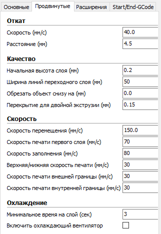

Здравствуйте, мой Ультик Оригинал + преподнес мне очередную 'задачку'. Ни с того ни с сего появилась проблема с подачей филамента. Симптомы следующие: при печати принтер печатает оооочень тонкие слои, явно подается мало филамента, шаговик, который его подает, периодически проскакивает, т.е. не может нить 'пропихнуть'. Экструдер не забит (я так думаю) - во первых я его прочищал, во вторых при нагреве экструдера либо, когда вставляется нить - с сопла лезет нитка, т.е. пластик плавится и проходит. Настройки не менял в Куре... т.е. в теории вроде как все норм, а на практике 'все плохо'.
Куру сносил, комп чистил, переустанавливал, пробовал по новой - результат тот же.
