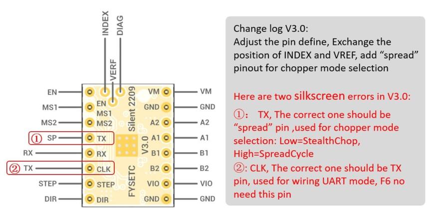

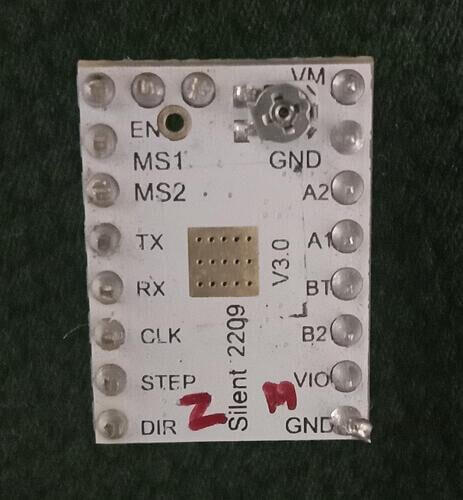

Добрый день. Меняю плату на принтере и драйвера на медведе. Мне повезло, что я купил какие-то непонятные драйвера, клоны fysetc как на фото:
Проблема с переходом на UART на MKS Robin nano v1.2 + 4 x tmc2209Нарыл на них, что там шелкография попутана и надо спаять clk и rx:

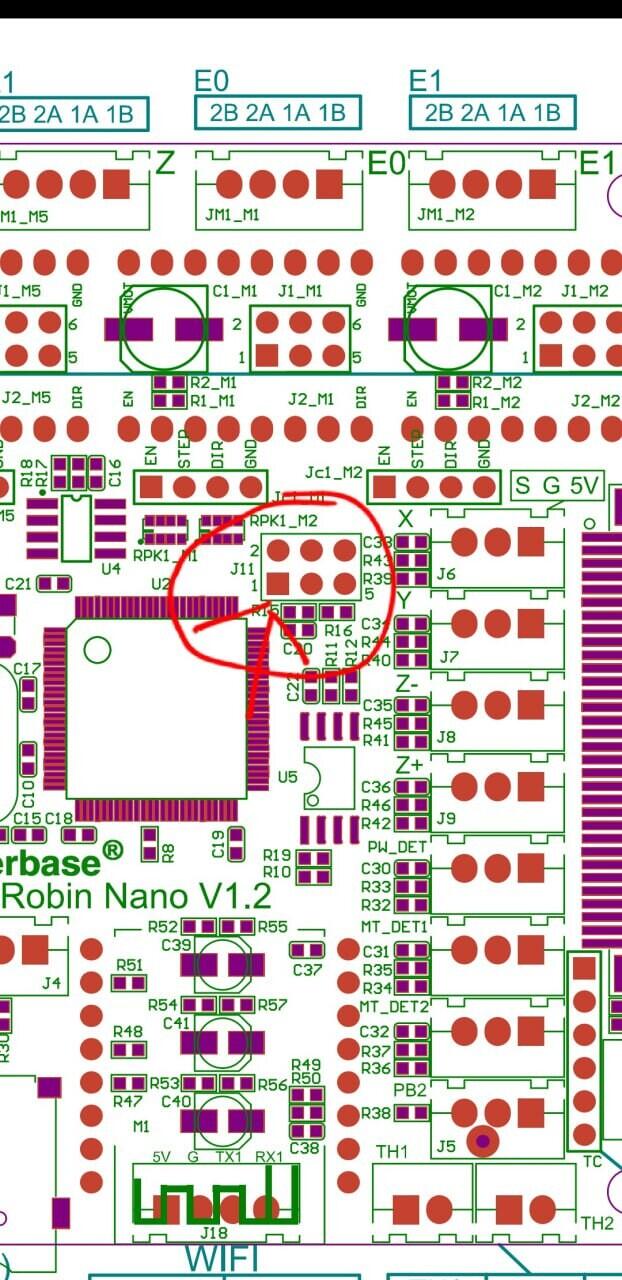

Пытаюсь подключить по UART, сделал всё по видео от официалов - https://www.youtube.com/watch?v=7ShcFKXrVHo. Не работает. При парковке выдаёт ошибку "Unable to read tmc uart 'stepper_z' register IFCNT". Начал гуглить проблему, нашёл это - https://github.com/Klipper3d/klipper/issues/4779, решил не менять baud rate, а поменять пин z как на  картинке

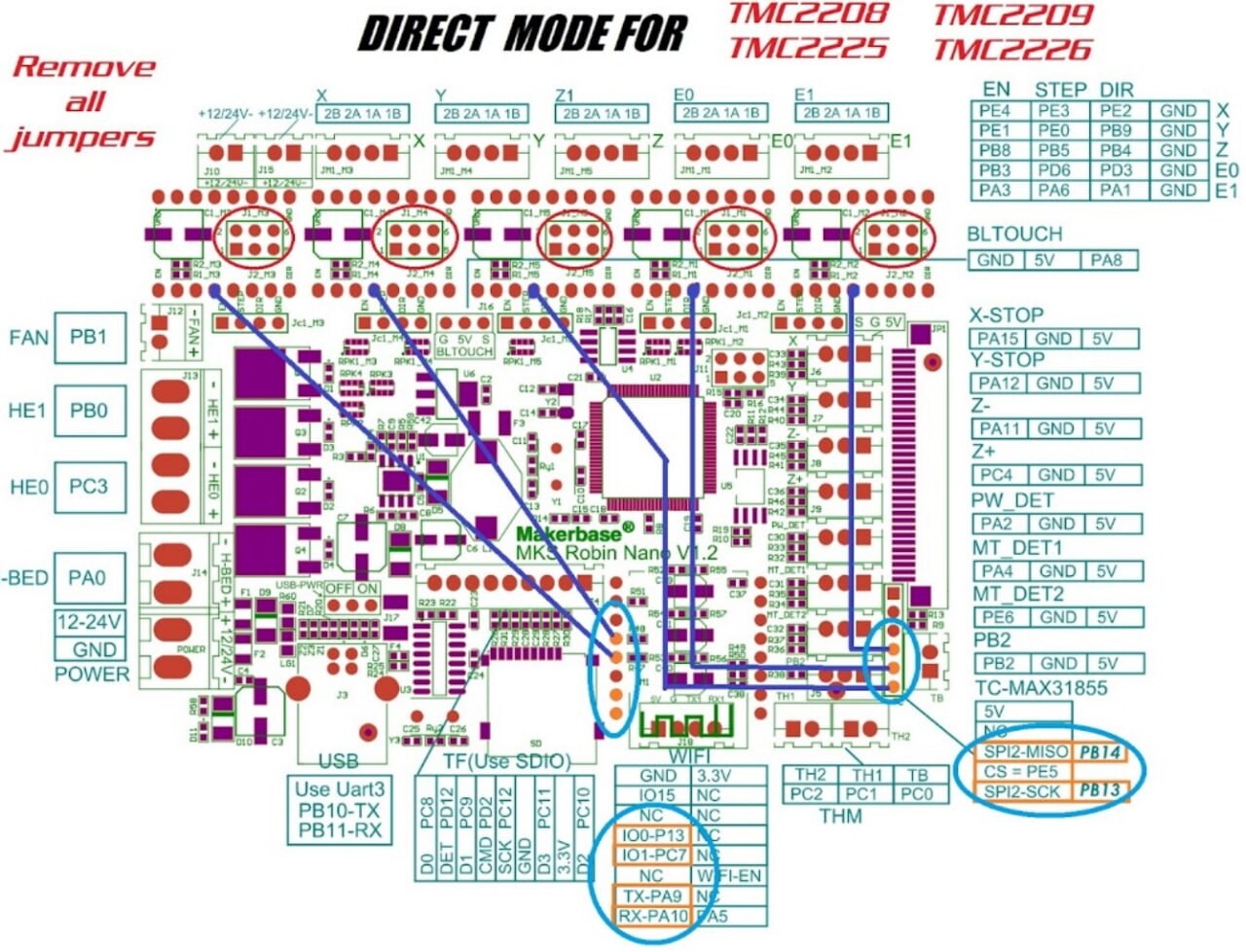

Не помогло. Ищу дальше https://forum.drucktipps3d.de/forum/thread/20456-klipper-uart-problem-unable-to-read-tmc-uart-stepper-z-register-ifcnt/
Подключил на другие пины, как там предлагалось:
Проблема с переходом на UART на MKS Robin nano v1.2 + 4 x tmc2209Не помогло. Та же самая ошибка. Подскажите, пожалуйста, в чём проблема может быть?Конфиг клиппера:
