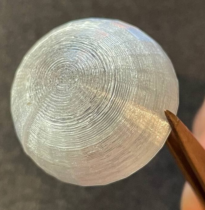

Принтер Creality Ender 3, пластик PLA, температура 220, сопло 0.4
Верхняя часть полусферы не пропечатывается равномерно. Это происходит из-за разреженного наложения слоёв внешней стенки. Ниже фото пробника. Пробовала увеличивать толщину стенок, уменьшать скорость печати, добавлять крышку сверху. Обдув стоит на максимум. Но это всё никак не влияет на расстояние между слоями вверху сферы

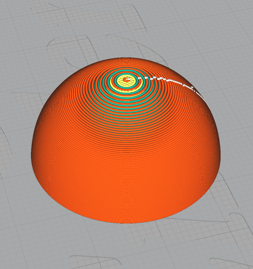

В слайсере это выглядит так. К верху между слоями увеличивается пространство. На скриншоте ниже, видно что вверху полусферы просматриваются нижние слои и крышка. А я хочу добиться равномерного расстояния между слоями, как при печати вертикальных стенок. Есть ли в CURA такие настройки? Если нет, то есть ли более подходящий слайсер для печати сфер и полусфер? И какие в нём должны быть настройки?

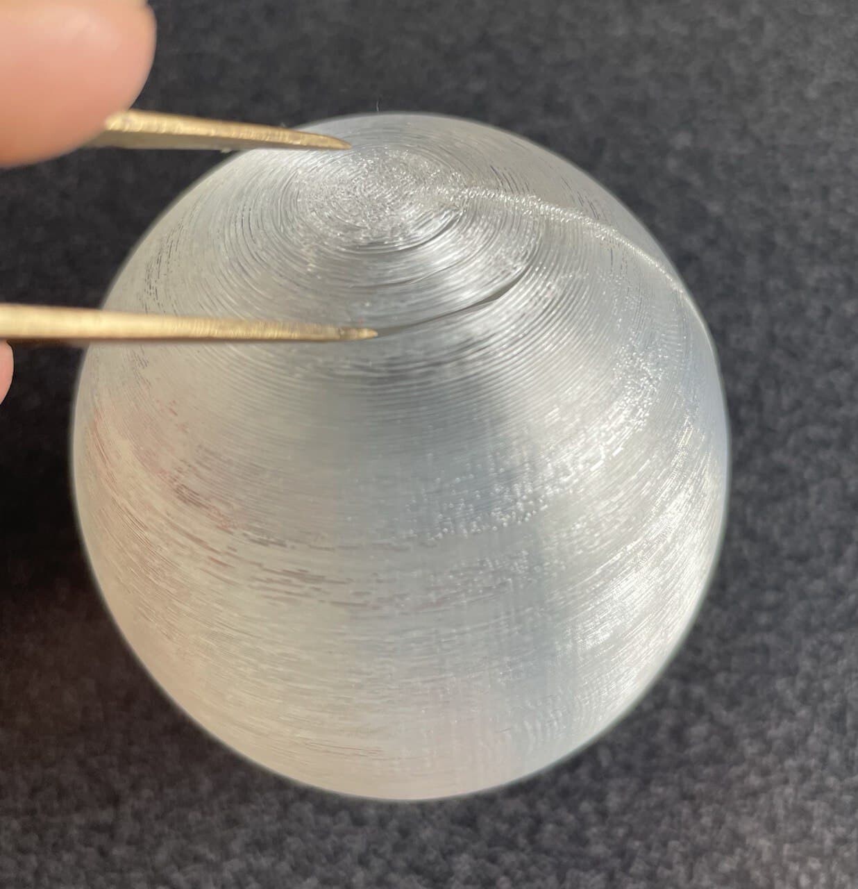

Проблема с печатью верхней части полусферы и сферы. Настройки слайсера CURAНа последнем образце в диаметре 6см вообще получилась дыра, это при толщине стенки 2.5мм

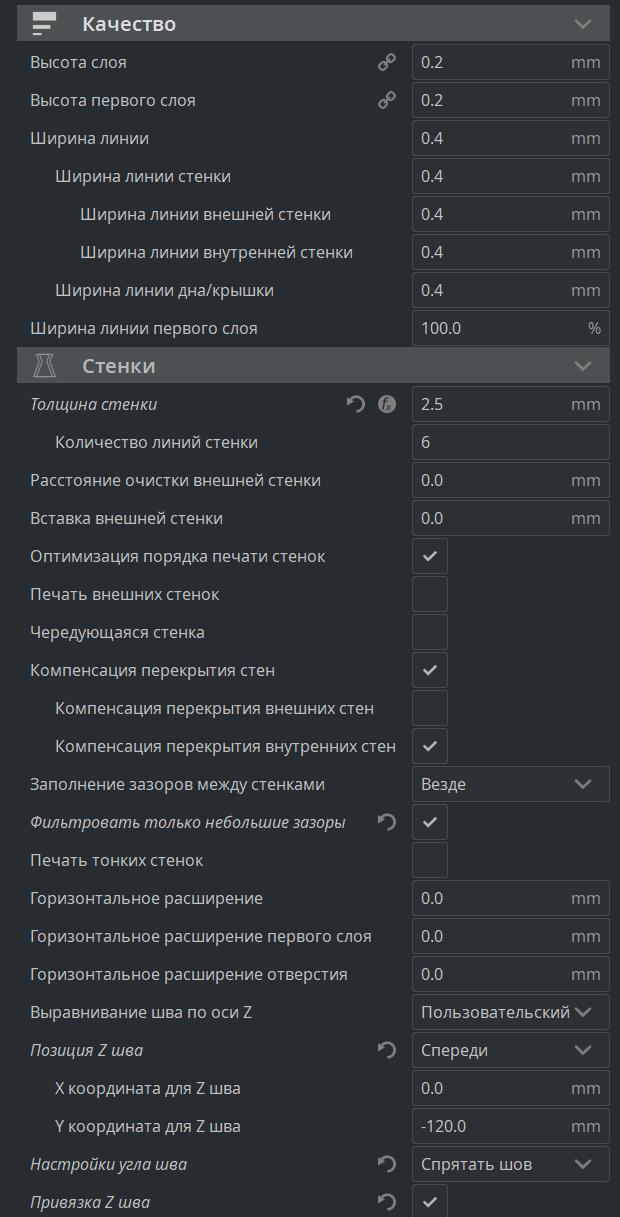

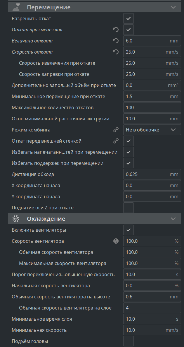

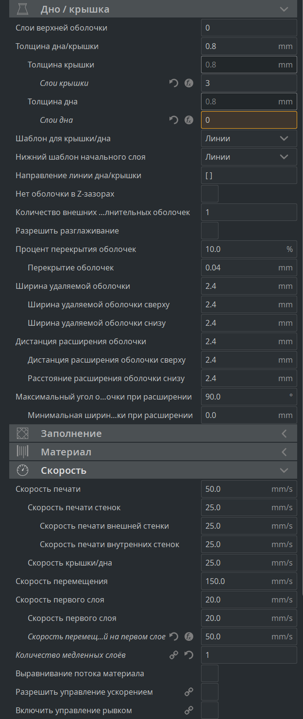

Настройки программы следующие:
Проблема с печатью верхней части полусферы и сферы. Настройки слайсера CURAПроблема с печатью верхней части полусферы и сферы. Настройки слайсера CURAПроблема с печатью верхней части полусферы и сферы. Настройки слайсера CURA
Как мне добиться максимально равномерного заполнения слоями внешней стенки сферы, чтобы между слоями не было прорех?
