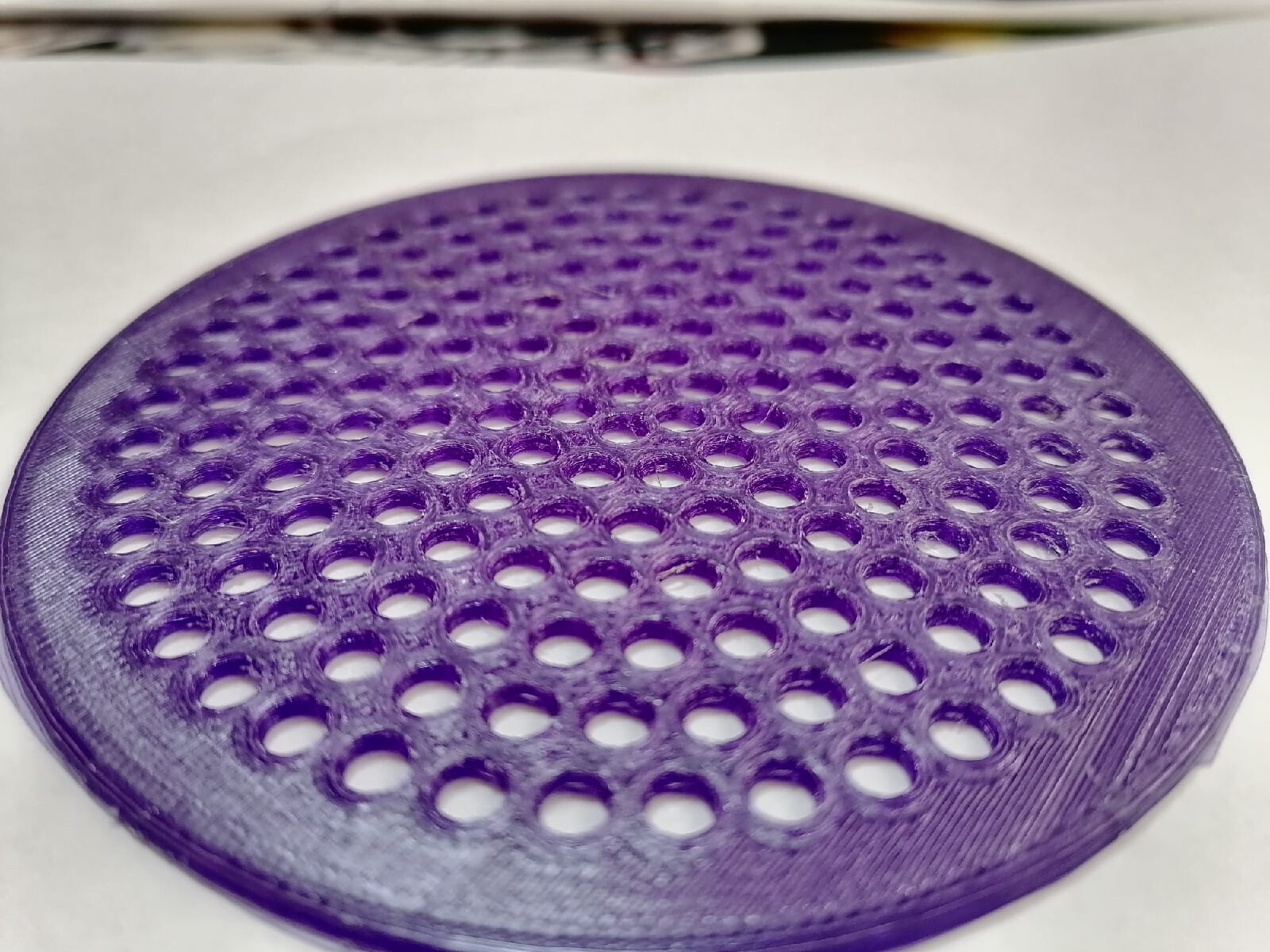

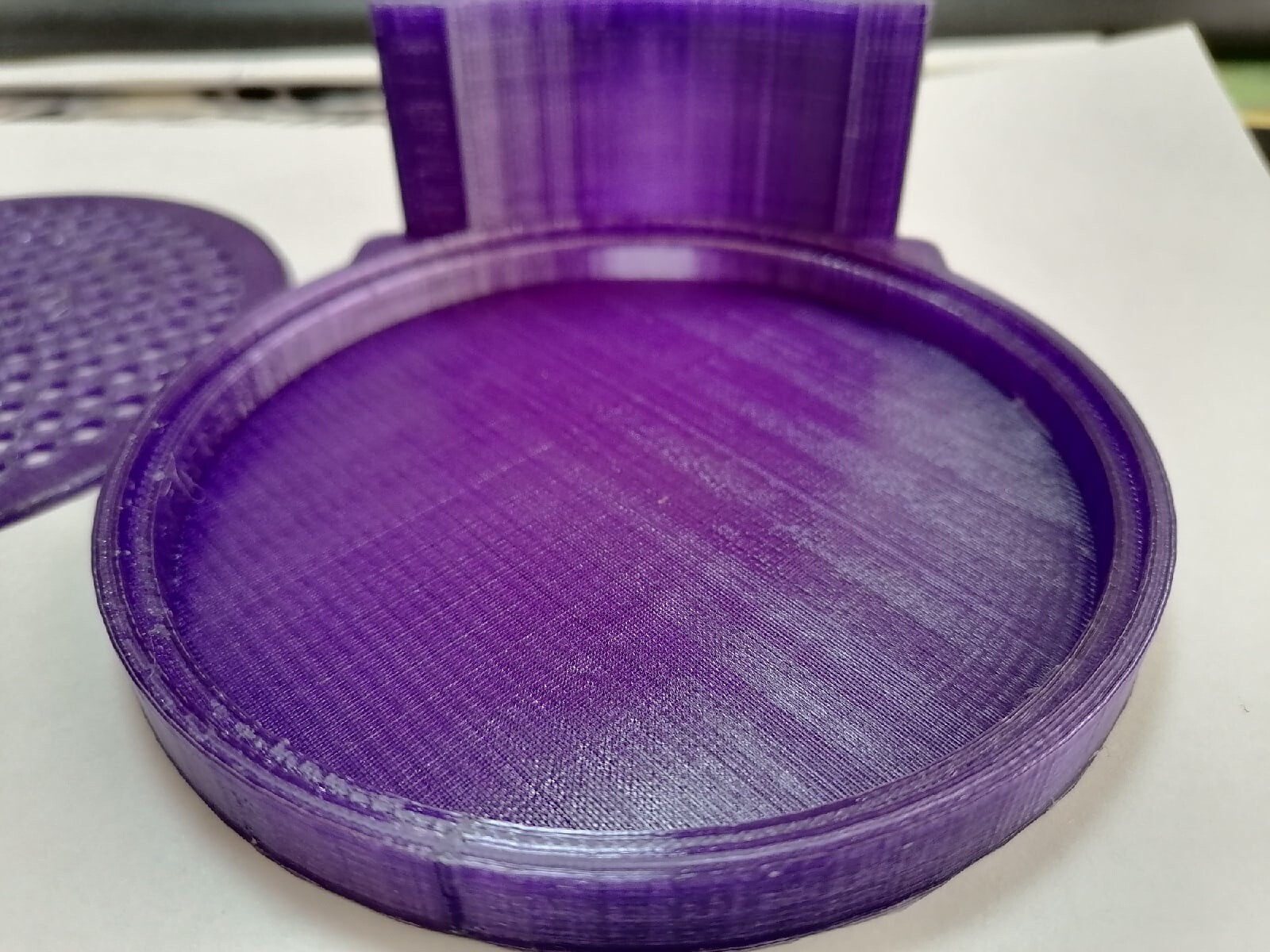

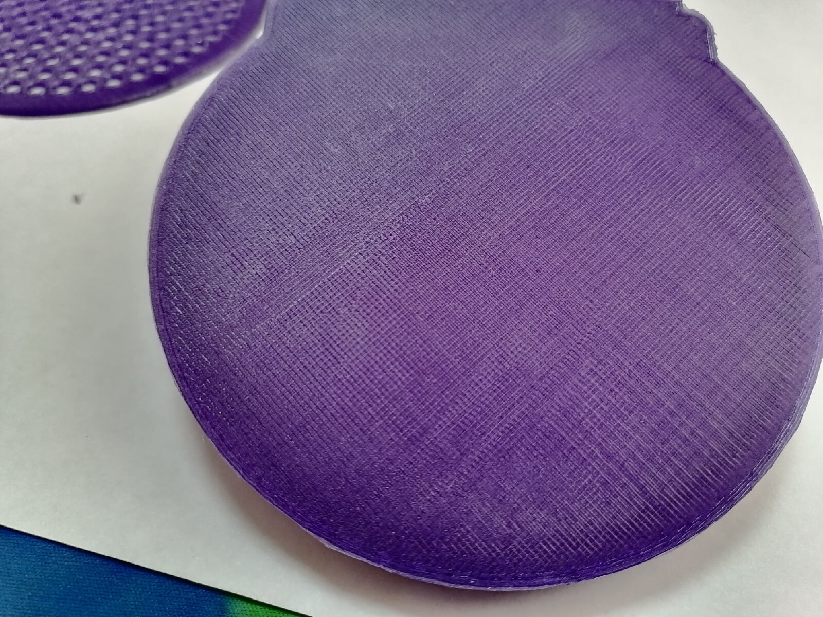

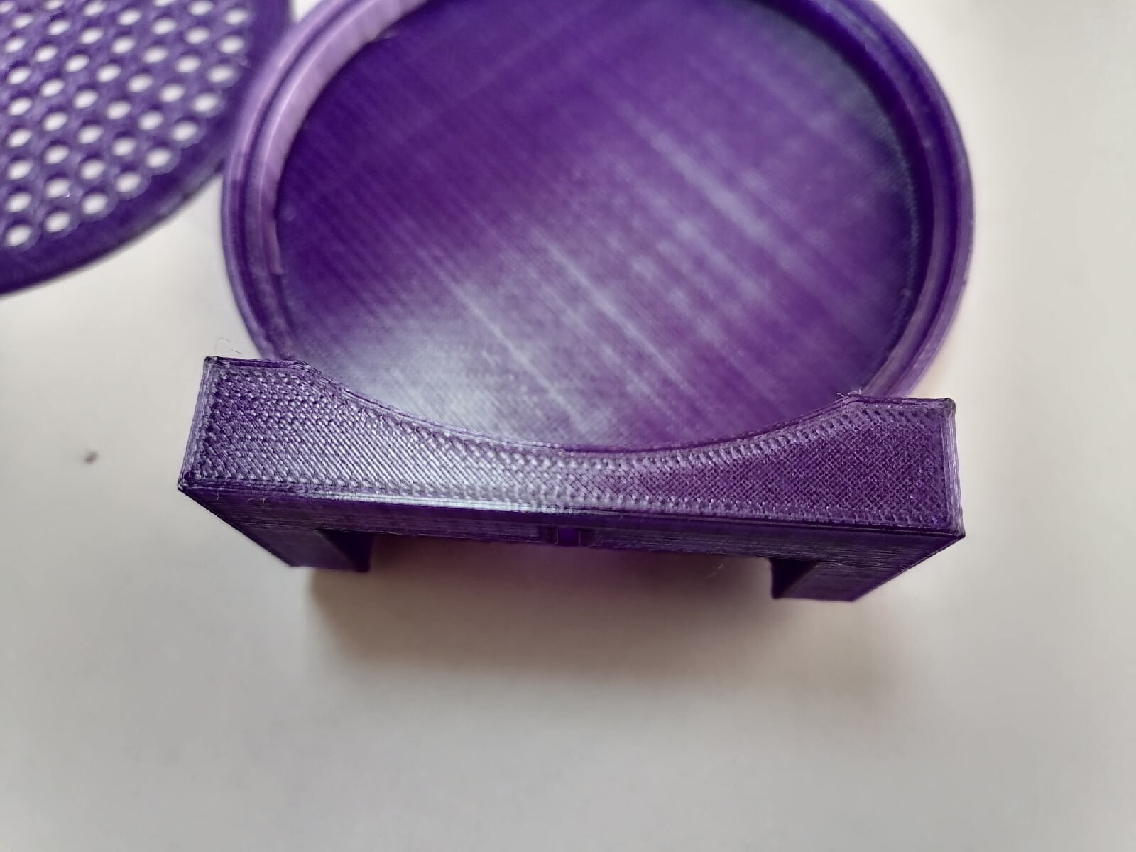

Дано:Принтер - Longer 4k pro (эксплуатирую неделю)Пластик - PETGСопло - 0.4Термобокса нетСлайсер - CURA
Температура:Стол - 70Сопло - 255Обдув 100 (менял на обдув 50 - разницы нет)СкоростьОсновная - 100Заполнение - 100Внешние - 50Внутренние - 50Скорость менял на 80_80_40_40 - проблема та жеСначала проблема заметил на печати цифр, когда печатал органайзер, для жены. Плюнул, зашкурил - сойдет.Далее на деталиВнешний контур будто месится соплом, в результате получается неровный слой.Подобное замечаю на печати первого слоя, но потом всё выравнивается и было как то всё равно на это, так как в итоге дефекта не видно.Проблема с печатью элементов внутри основной деталиПроблема с печатью элементов внутри основной деталиПроблема с печатью элементов внутри основной деталиПроблема с печатью элементов внутри основной деталиПодскажите пожалуйста, куда копать?
