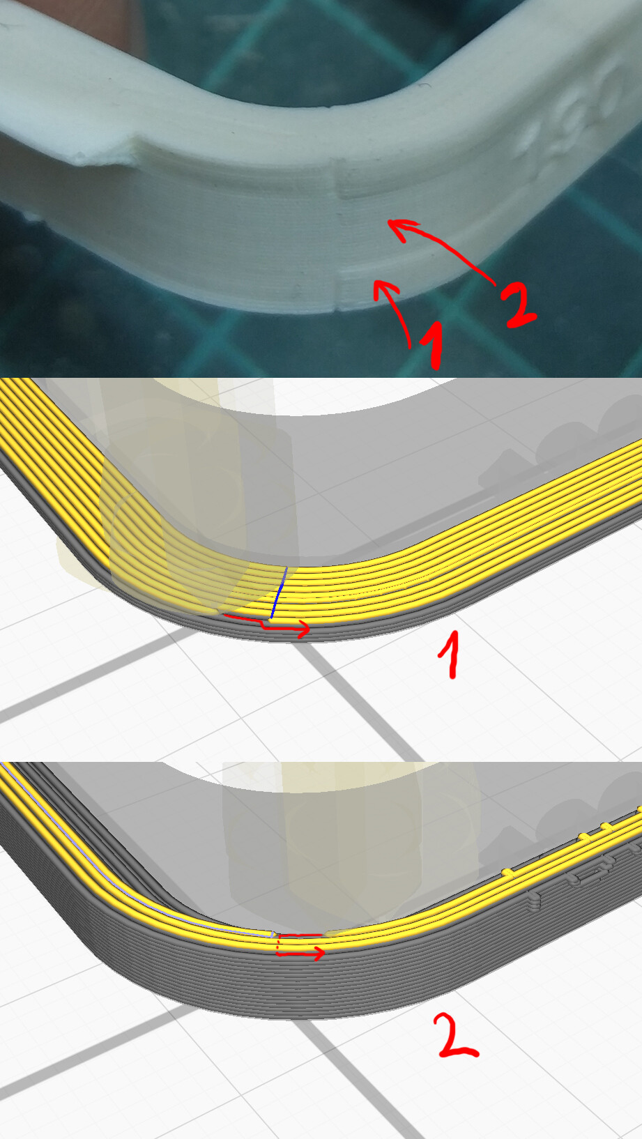

Имеем модель в виде кольца без крышки и дна.
На толстых участках внешняя стенка печатается сразу после внешнего заполнения, а на тонких участках внешняя стенка печатается после внутреннего заполнения...
Из за этого получается разный поток и как следствие, лесенка на поверхности.
Перебрал кучу вариантов, но алгоритм так и не изменился.
Кто нибудь сталкивался с таким и может знает как это исправить?
