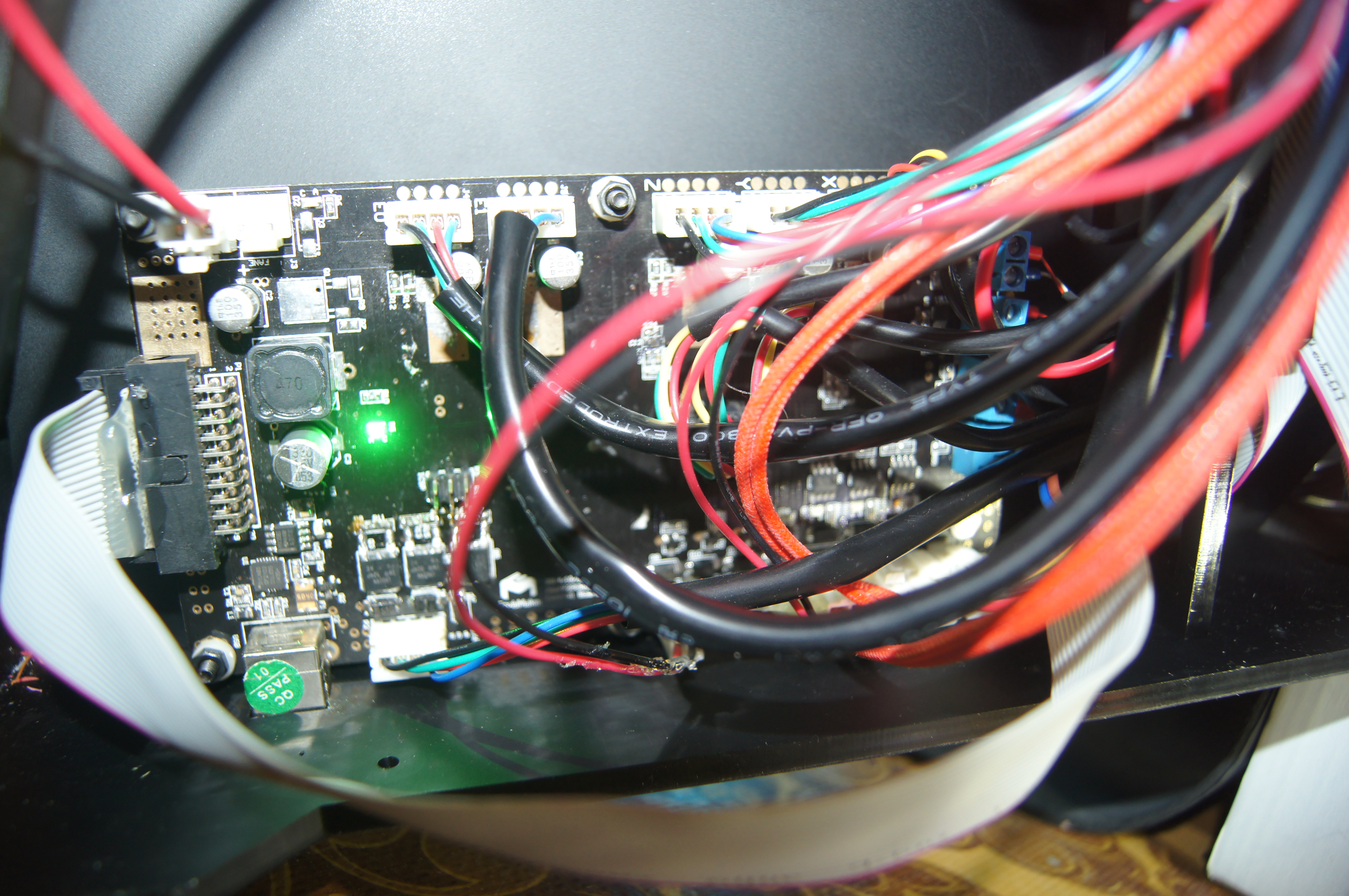

Столкнулся с проблемой нагрева стола. Начал печать как обычно, принтер был подключен к ПК, программа Repiter Host, начал печать и спустя минут пять заметил что стол остыл градусов до 40. Включил нагрев стола, но результата не было.

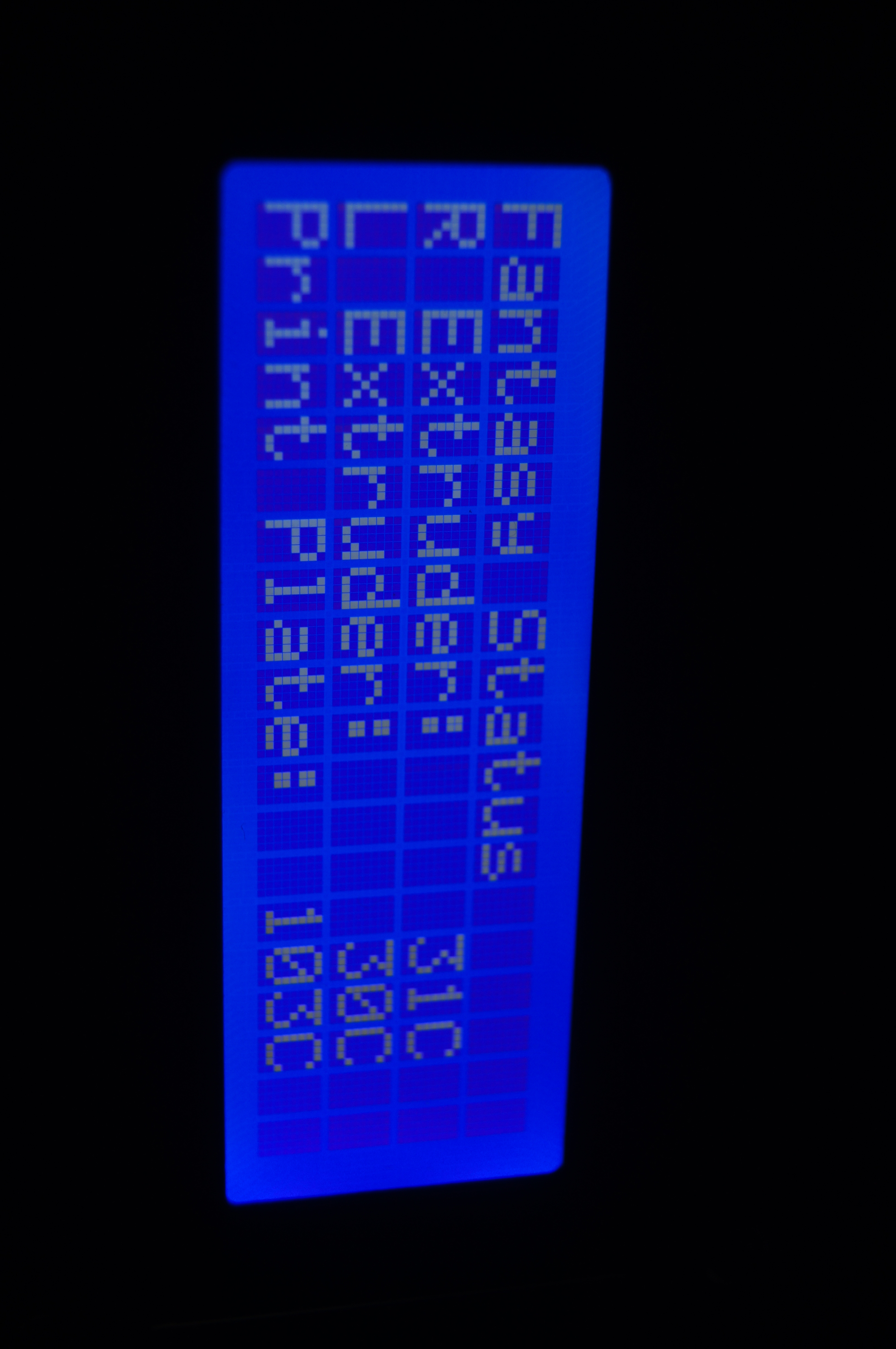

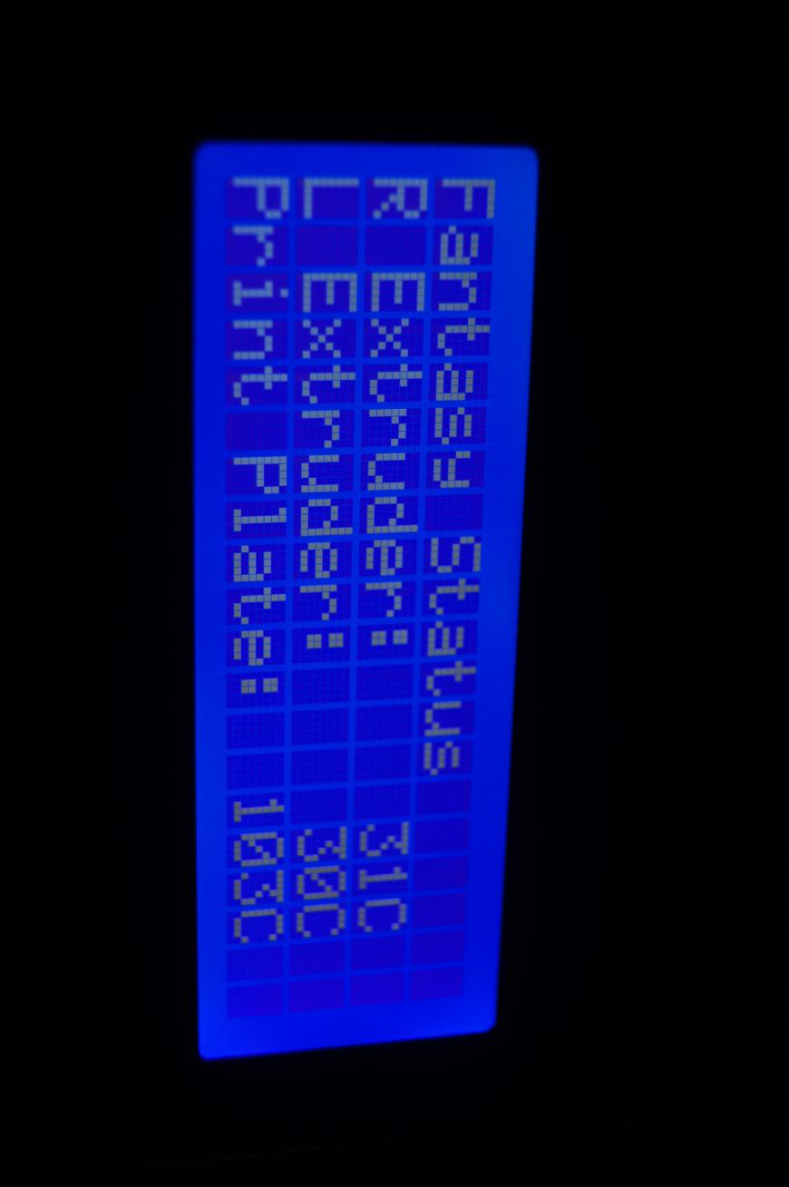

Перезагрузил принтер, после чего увидел что принтер показывает температуру стола 103 градуса. в Repiter Host температура такая же. Стол не греется, даже если выставить максимальную температуру. В остальном принтер полностью исправен.

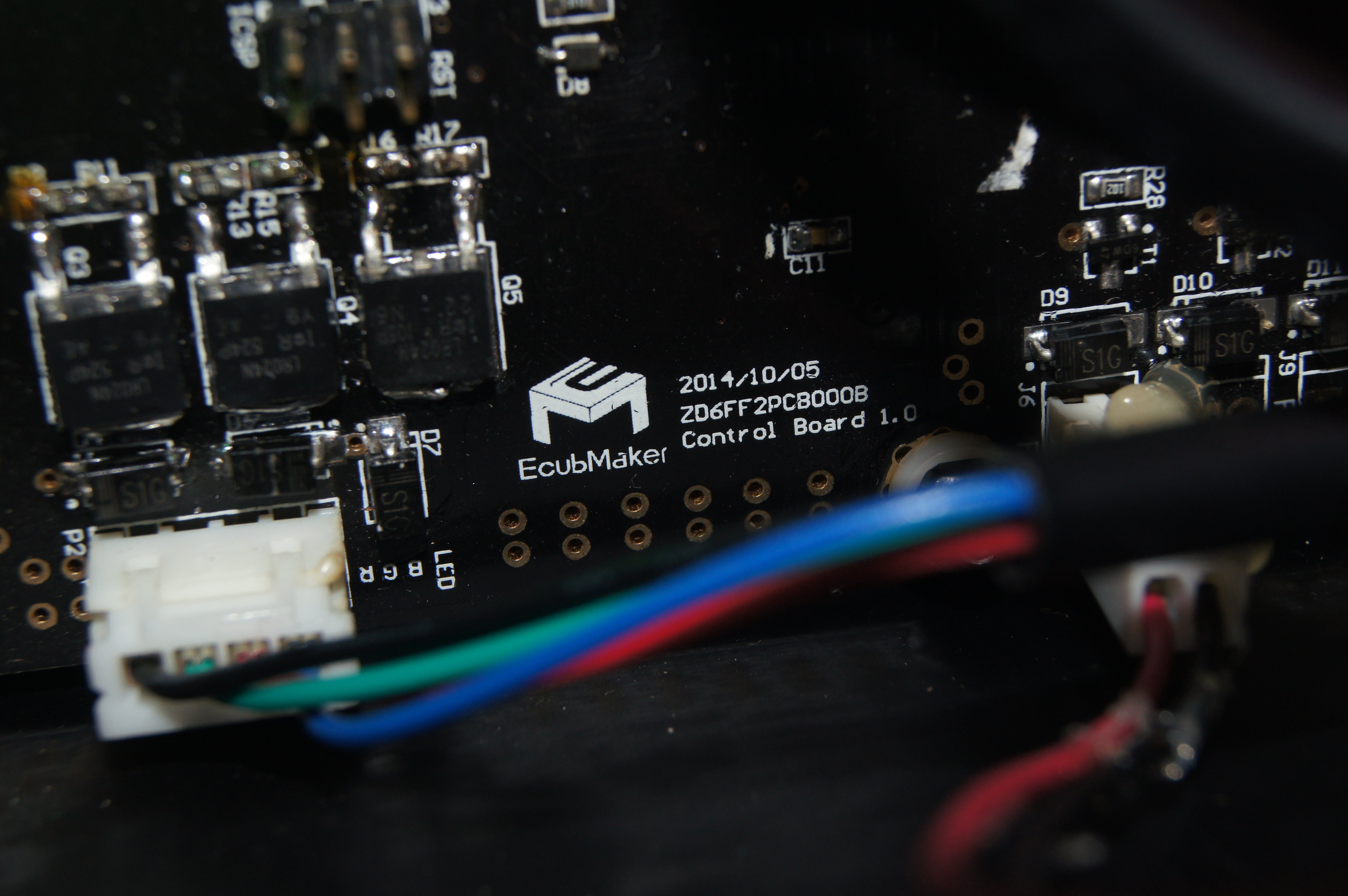

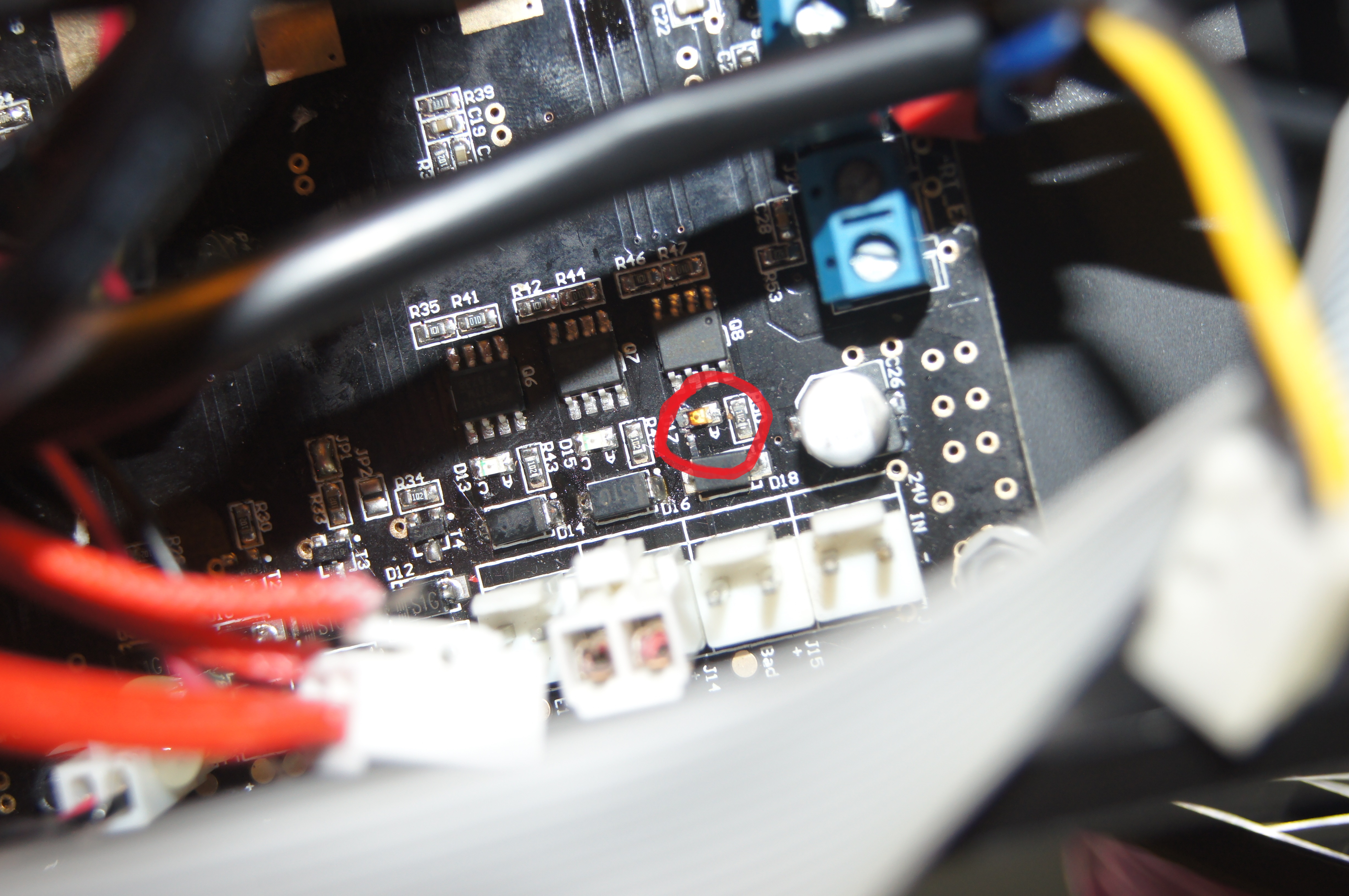

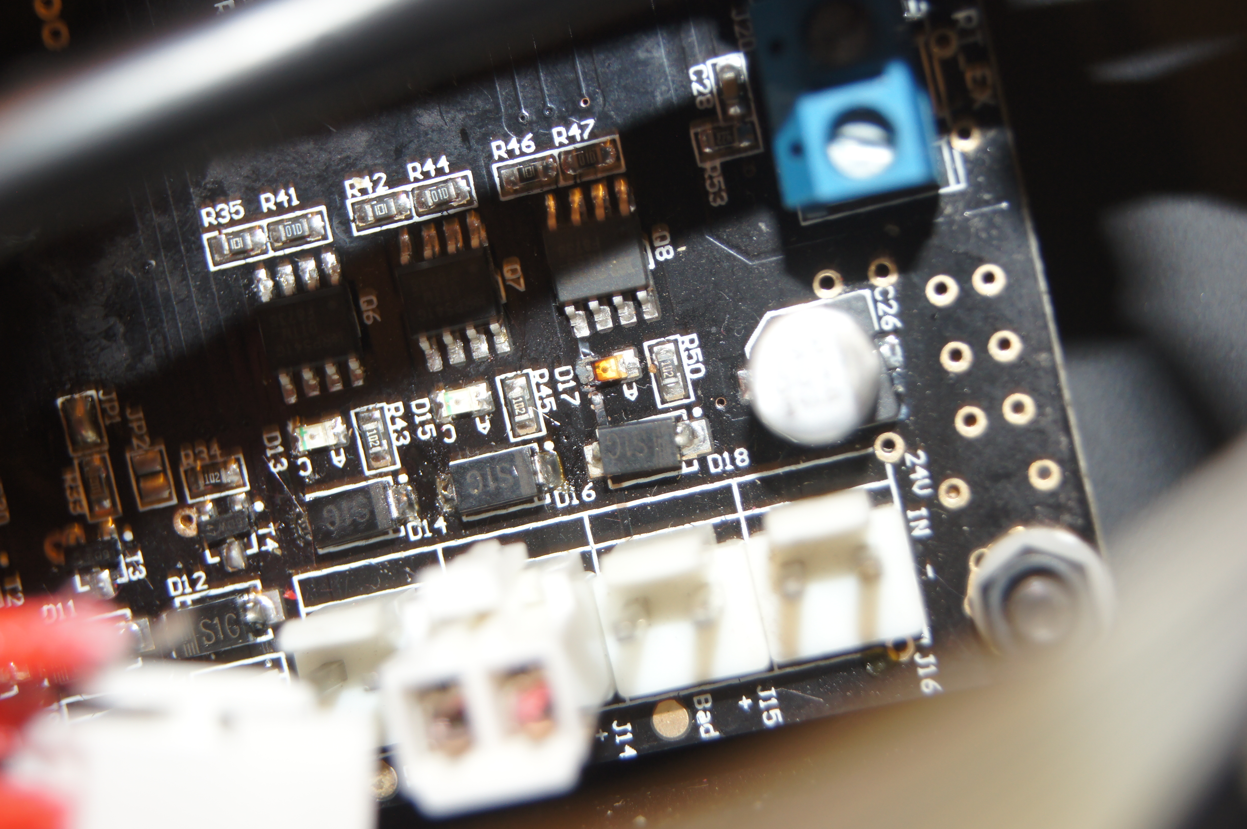

Попробовал отключить все разъемы идущие к столу, температура все равно осталась 103, следовательно термистор здесь ни при чем. Скорее всего проблема в плате. Заметил что над разъемом питания стола выгорел светодиод, по крайней мере мне так показалось. Фото приложу.
