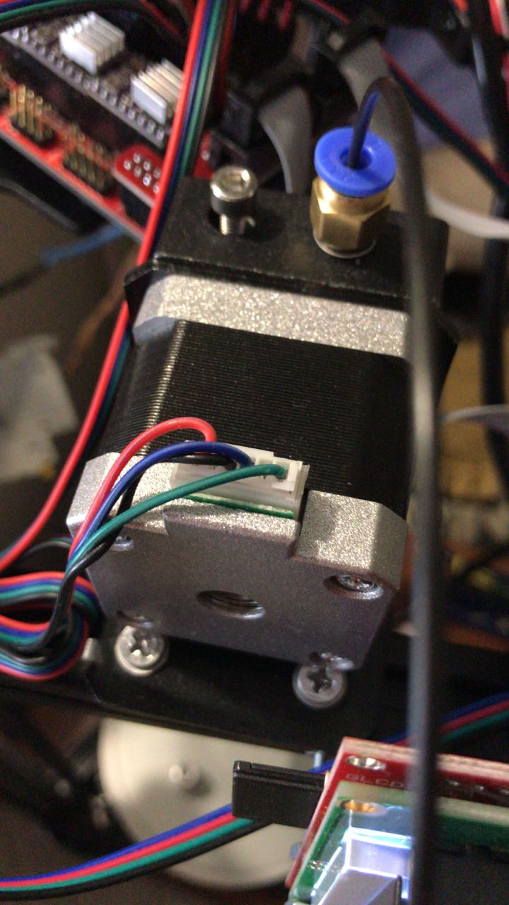

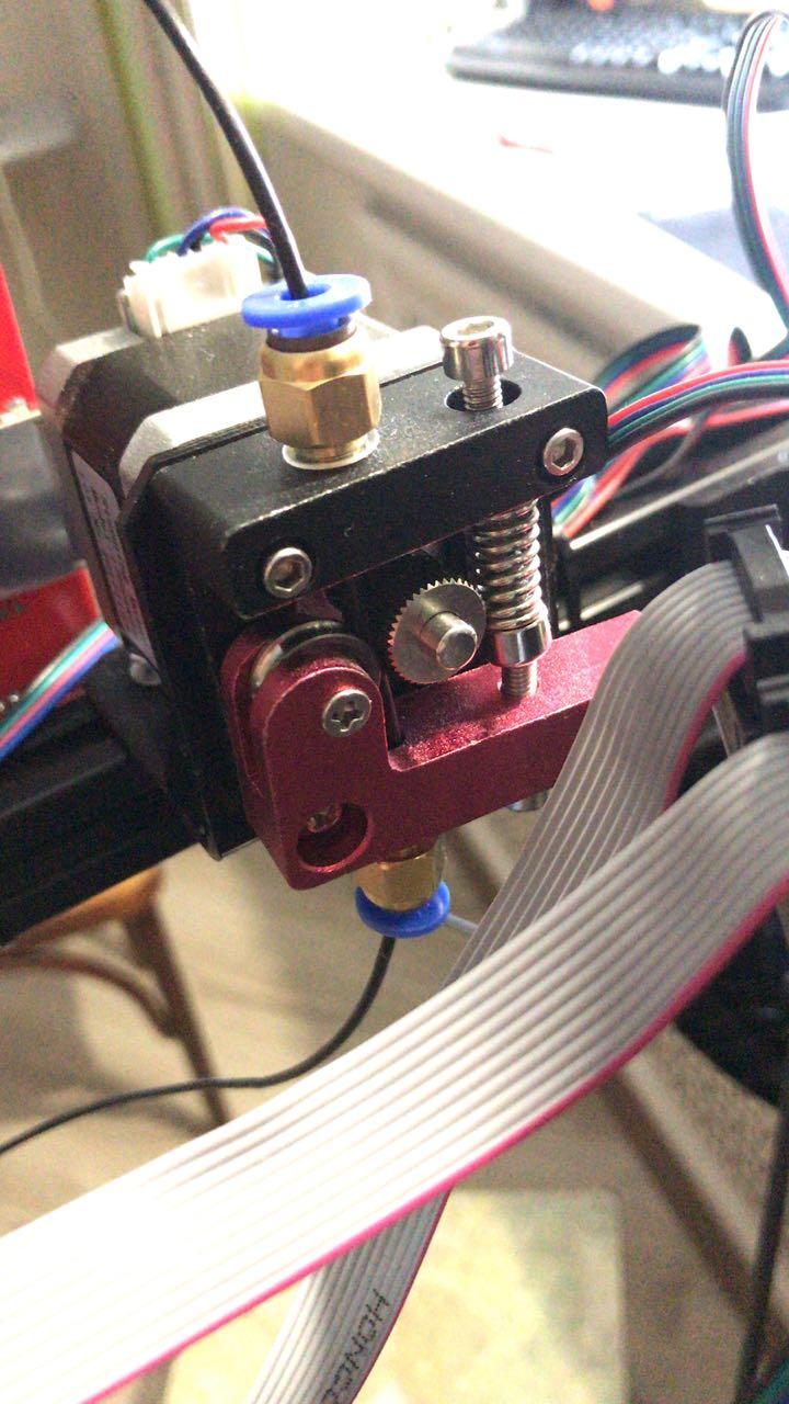

3-й день мучаюсь, не могу понять что происходит. Собрал настроил напечатал детальНажал еще печатать такую же деталь и принтер начал исполнять, подача пластика стала прерывистой и немо 17 4401 на екструдере который начал порпускать шаги, итог забился термобарьер. разобрал почистил поставил фторопласт через весь радиатор до блока расплавления, двигатель все равно пропускает шаги, вытащил трубку с екструдера запускаю прокат ПЛА двигатель пропускает!!!! дрова на екструдере стоят 4988 шаг 16. менял драйвера, ставил DRV крутил ток, двигатель сначала крутит нормально потом опять пропускает. снял колодку с проводами идущую к немо она тоже троила вытащил все провода обжал на место вставил- этот узел в порядке. В чем дело может быть уже не знаю !!! две ночи не сплю ковыряю это чудо !!!!
