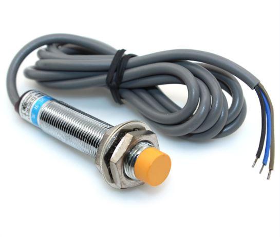

Здравствуйте! Провел все выходные с принтером. Решил установить автоуровень стола. Вот такого планаПоставил его вместо концевика Z . Прошил принтер. (кстати сам принтер вот такой). Повесил этот датчик возле сопла , но чуть выше.и настроил чувствительность так, чтобы датчик срабатывал до того как докаснется сопло до стола. После прошивки (marlin) 'автохом' работает вроде нормально, единственное мне не понятно-это то, что, после срабатывания датчика (и соответственно парковки в 'дом';) , стол опускается примерно на 5 мм. Автокалибровку проходит по 4 точкам. вроде тоже все нормально. И вот, приступая к печати сопло висит в воздухе (на n-ом кол-ве мм от стола),пробовал менять z-offset, после долгих 'переговоров' с ним,остановился на значении в -5. на следующий день решил попечатать,поставил тоже значение,сопло на скорости въехало в стол (это не в первый раз). Никак не могу его настроить.
Как поставить зазор между соплом и столом, если датчик срабатывает на высоте примерно в 10 мм(сопла от стола),а в координатах по нулям опускается еще примерно на 5мм.?????
Что делать? Куда рыть? Прошивка? Z-Offset? жалко принтер, столько ему досталось (весь стол как поверхность луны-в кратерах)
