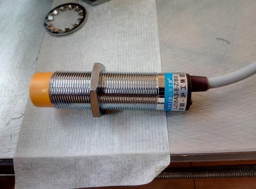

Добрый день. Решил установить авто уровень на свой Anet A8.
Датчик LJ18A3-8-Z/BX приобрел такой. От родных 5 вольт срабатывает только вплотную.

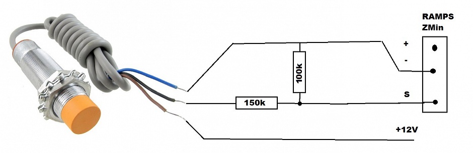

Сделал делитель вот по такой схемаВ итоге на черном кабеле 4.95 вольт, но при срабатывании датчика напряжение опускается до 4.42 вольт.
И ось Z продолжает опускаться дальше упираясь и давя на стол.
В темах читал что нужно отключить подтягивающий резистор. Но где именно в прошивке это прописано не нашел.
Просьба показать или сказать другой способ решения этой проблемы.
Прошивку использую Skynet 2.3.2 fix2.
